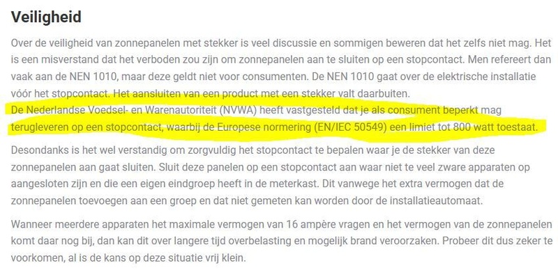

https://www.veron.nl/nieu...elen-met-stekker-nen1010/
Hier op het forum ook regelmatig over gediscussieerd, als je even zoekt op "zonnepanelen stekker"

Wilke schreef op woensdag 31 mei 2023 @ 21:43:
Dit gaat over de situatie zonder eigen groep. Ik heb het over de situatie met een dedicated groep.

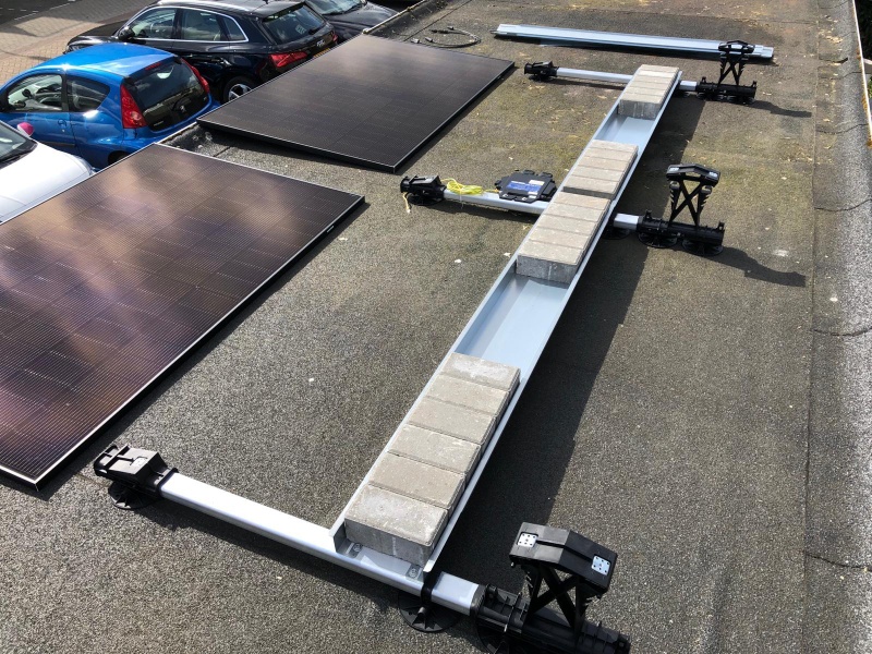

Gistermiddag Flatfix Fusion set met 2x JA Solar 435wp glas/glas en AP systems EZ1-M in elkaar gezet, zal nog een paar foto's posten ter illustratie, eerste keer is even uitmeten en denken maar het ligt er strak op. Omvormer op de middenbalk geschroefd zodat hij onder een paneel ligt, paneel wat dichtbij ligt kon er zo op, de andere had ik 2x 1m verlengkabel nodig, aardedraad van de omvormer naar de middenklem tussen de panelen en stroomsnoer netjes vrij van het dak naar binnen toe de schuur in op een vrij stopcontact wat als eerste uit de grond komt.
Werkt allemaal mooi en duidelijke app van AP ook, totale kosten met wat extra klein materiaal is € 570.
Als ie 800kwh per jaar opwekt is de set binnen 2,5jr terugverdiend.
Zal nog kijken voor de garagegroep in de meterkast terug te zekeren van 16A naar 10A evt of een PV verdeler ertussen in de garage om niet die 16A +3A risico's te lopen.
  • DukeBox
Ik zou dan voor een PV verdeler gaan, lijkt mij wel handig om gewoon 16A tot je beschikking te hebben in een garage.
  • Knot
  • Laatst online: 23-11 22:03
Echt grote verbruikers heb ik vaak niet samen aan, hooguit als je de airfryer aan hebt en ook nog de auto wil stofzuigen ofzo dat ie over de 10A zou gaan maar het is een optie om het netjes te maken idd.
Ding regelt dan dat er maximaal 16A een kant op loopt neem ik aan (ben een leek daarin). En zou ik eventueel met die PV verdeler ook een 2e set erbij kunnen leggen met stekker?
Zo ligt het er nu bij, netjes van de randen enz zoals Esdec het wil.
Afbeeldingslocatie: https://tweakers.net/i/jsAffH4UoDEcVe51X8_4ArDwgk8=/800x/filters:strip_icc():strip_exif()/f/image/uwSo0F1gJmr6YxZt0l1EdSRy.jpg?f=fotoalbum_large
Afbeeldingslocatie: https://tweakers.net/i/wu5g7UlQm5pkPZfSAiFFBG_ihUE=/800x/filters:strip_icc():strip_exif()/f/image/xQTlaC59hICtyay4MC8AR83I.jpg?f=fotoalbum_large

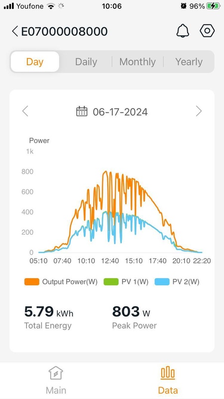

Deze afgelopen 2 warme dagen doet de set 5,5 en 5,4kwh op een dag met piek die rond de 700 liggen.
Soms als het iets bewolkt is en piekt hij daarna tegen de 800 aan maar kan dat maar kort vasthouden, komt doordat ze dan even afgekoeld zijn denk?

Gisteren ondanks wat wolkjes met een beetje intervallen in vermogen de voorlopig hoogste score tot nu toe met de set.
Afbeeldingslocatie: https://tweakers.net/i/lcPYjmNvO7LodhsLOy48QbiLq5k=/x800/filters:strip_icc():strip_exif()/f/image/WhOkG5RWOizuVJl4FU4G90ve.jpg?f=fotoalbum_large

Ze liggen er nu precies 1 jaar op hier, 2x 435Wp met de EZ1-M 800w omvormer.
Totale opbrengst is 826 kWh.

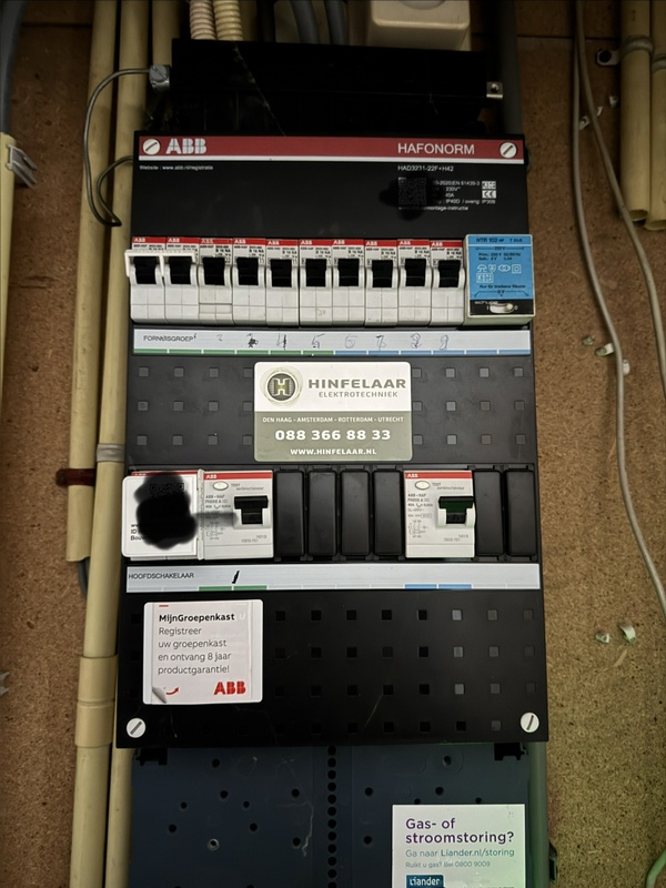

Even een oud maar zeer informatief topic oprakelen, want ik ben aan het oriënteren op een set stekker zonnepanelen van 2 stuks met 450 Wp. Deze kan ik bij onze eengezinswoning op de dak van het schuurtje plaatsen. De schuur is aangesloten op dezelfde groep als de woonkamer. Daar verbruik ik met de tv, verlichting, modem en wat opladers van telefoons.
Zou dit dus veilig kunnen? 16a x 230v = 3680 watt. Als ik daar de maximale opbrengst van 800 watt af zou halen zou mijn woonkamer 2880 watt moeten verbruiken voordat ik echt in een onveilige situatie kom?
Edit: los van de NEN norm, dat wil ik even buiten beschouwing laten..

pixels66 schreef op zondag 5 oktober 2025 @ 10:57:
Je moet het er bij optellen, dat is juist het hele issue, dat bijv je tv dan 4480 Watt kan trekken en je zekering er dan niet uitknalt.

DukeBox schreef op zondag 5 oktober 2025 @ 11:41:
Ah, een denkfoutje dus. In dat geval, aan 4480 watt in de woonkamer kom ik nooit dus volgens mij kan dit qua aansluiting dus prima?

pixels66 schreef op zondag 5 oktober 2025 @ 11:56:
Het valt binnen de marge, vandaar het limiet van 800Watt invoeding per groep.
Stel je hebt een apparaat dat 3680W kan gebruiken, bijv. een convector kachel oid. Intern gaat er wat stuk en het apparaat trekt opeens 5680W, dan klapt netjes je stop eruit.
Als je nu bijv. 2000Watt op dezelfde groep gaat invoeden zal de stop niet meer uitgaan, bekabeling van de kachel is niet gemaakt om langdurig 5680W aan te kunnen zal heet worden en evt. brand veroorzaken.
Dat is het concreet het probleem van (teveel) stekker panelen, onwetendheid en daardoor gevaarlijk.

DukeBox schreef op zondag 5 oktober 2025 @ 14:01:
Als ik het goed begrijp nu lijkt het niet echt een probleem met twee paneeltjes. Ik heb de verhuurder in elk geval gevraagd of de schuur apart afgezekerd kan worden maar de groepenkast lijkt nogal vol, tenzij er een automaat op de onderste rails kan. Maar goed, dat laat ik aan de elektricien, dat is niet echt aan mij besteed.
Zou toch prettiger zijn op een eigen groep.
Heb deze set op het oog:
https://www.solarchamp.eu...eriaal-en-kabels-dhz.html
Zie hier overigens de volle groepenkast:
Afbeeldingslocatie: https://tweakers.net/i/W1umXBA33jzGbjRIqDJoPjWBMTg=/x800/filters:strip_icc():strip_exif()/f/image/uXayANC8p6ejX9g1l5iesHvz.jpg?f=fotoalbum_large
