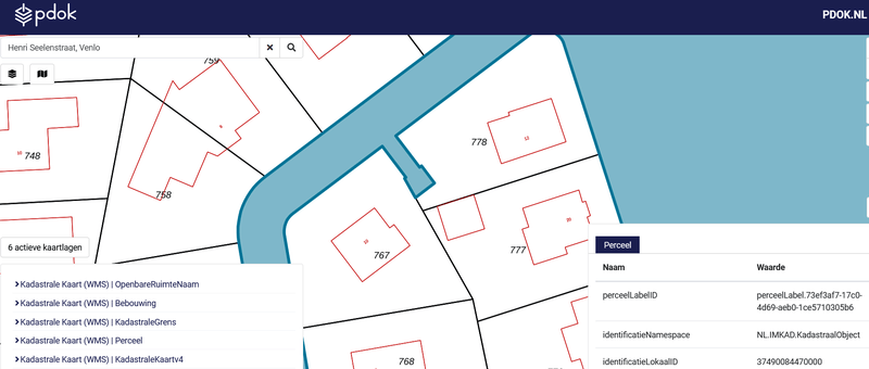

Ik zie een nieuwbouwwijk vol met dure koopwoningen die met teveel op 1 compact station zitten. Denk dat 95% PV op het dak heeft liggen. Voor een wijk als deze hadden ze eigenlijk een betreedbaar station moeten hebben. Het slechte nieuws is dat dit niet 123 oplosbaar is. Het net opknippen en op diverse plekken extra stations bijplaatsen is de oplossing. Maar dan moet je ook gaan graven om middenspannningskabels aan te leggen.
Kaartje:
https://roosendaal.maps.a...44b62490aa4bf180e85ad0021
Vroeger stonden de MS kabels er ook op.
17,5 kWp zuid Vaillant Arotherm plus 55/6, 75/6 en 125/6

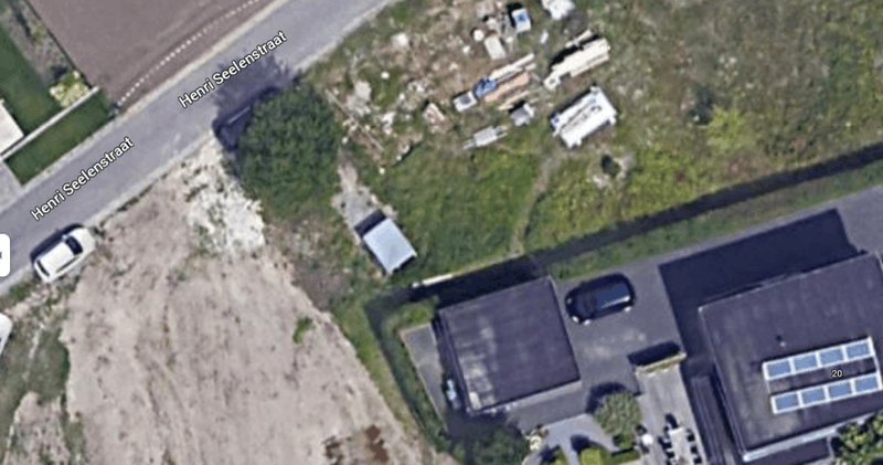

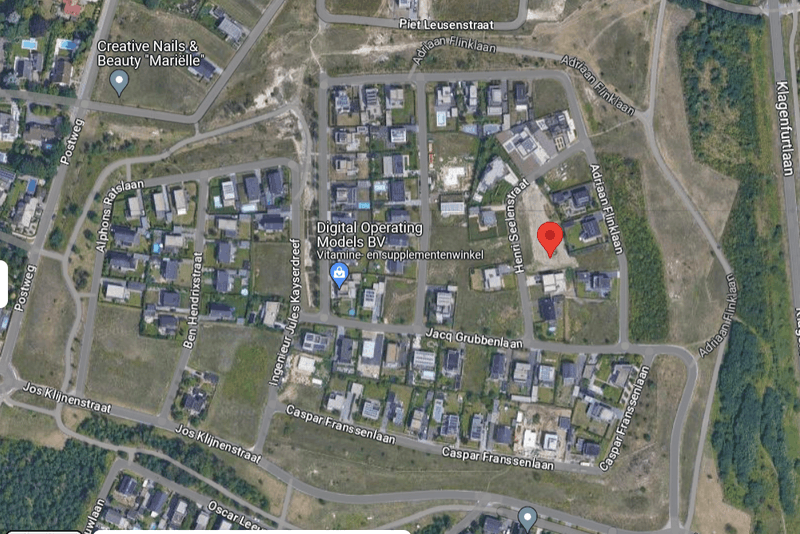

Heb er even wat plaatjes bijgehaald.
Google Earth, loopt een aantal jaren achter:
Afbeeldingslocatie: https://tweakers.net/i/2B2tLOiM22Q-1RkHjjXPAszbkPg=/800x/filters:strip_exif()/f/image/B2L9MIiGnLRRn19hzVnSRc3V.png?f=fotoalbum_large
Pak je de huidige kaart erbij:
Afbeeldingslocatie: https://tweakers.net/i/q0DH0cfGqbI9REaOFp7jV4EWTl4=/800x/filters:strip_exif()/f/image/r6rRzGYGxB9uKdsAtxFt68JY.png?f=fotoalbum_large
Dan zie je dat er de afgelopen paar jaar er heel veel is bijgebouwd en alles op dat wijktrafootje bijgeprakt is.
Hier nog een plaatje toen ie nog vrijstaand was:
Afbeeldingslocatie: https://tweakers.net/i/qE5XvAZC7JmCdyF8fi3FQ5Muu00=/800x/filters:strip_exif()/f/image/Z0f2mBBYkwvII4Ly1zHxwSWM.png?f=fotoalbum_large

Op de huidige locatie is er geen ruimte voor uitbreiding, station staat op gemeentegrond en alles er omheen is verkocht:
Afbeeldingslocatie: https://tweakers.net/i/QaEccN0d-qbIrXG_teUsDLUvdGU=/800x/filters:strip_exif()/f/image/FWgUre7KOysgzBaE8VrXHjF8.png?f=fotoalbum_large
https://app.pdok.nl/viewe...d27fca;OpenbareRuimteNaam
Als ik de rest van de wijk bekijk is er alleen maar ruimte om de rand heen.

Afbeeldingslocatie: https://tweakers.net/i/mGwtV13jISeZVYjtB7RJtbDAjZk=/800x/filters:strip_icc():strip_exif()/f/image/ELqqNJtNO3yXRMSo7lq85qum.jpg?f=fotoalbum_large
Op deze kaart zie je de MS-kabel ook liggen. Deze lijkt achteraf ingelust vanaf de Postweg.
Nu de wijk rond de Ben Hendrixstraat zo is uitgebreid, zou Enexis daar misschien een 2e trafo neer kunnen zetten op de bestaande 10kV-kabel. Daarvoor zijn dan amper graafwerkzaamheden nodig. Er lijkt ook nog wel wat grond beschikbaar op de satellietfoto. Dat zou een permanentere oplossing zijn.

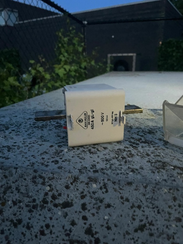

Gisteren ging rond 20:00 L1 er uit, deze ging vrijdag ook al. Buurtbewoner sprak de monteur van Enexis en die monteur gaf alsnog PV de 'schuld'. Zekering zou overdag het flink voor zijn kiezen hebben gehad om daarna in de avond alsnog te gaan.
Ik heb een foto gezien van de zekering, dit is een 450A/500V zekering. Dat zou suggereren dat er 3x450A is voor al deze huizen bij elkaar? 100kW per fase danwel 300kW in totaal.
Dat is net iets meer dan 1kW per huis, dat is best krap ;-)

marcop23 schreef op maandag 22 mei 2023 @ 19:20:
Je zou Enexis kunnen vragen of het nuttig is als jullie als bewoners in samenwerking met de gemeente alvast een plekje uit proberen te kiezen voor de wijktrafo.
Maar over de Postweg lijkt bij "Creative Nails" nog een 400V (LS) kabel 'over te steken'.
Waar gaat die dan heen is de vraag? Zou er ergens een 2e trafo kunnen staan of snap ik het kaartje niet?
Ruimte is er in de wijk voldoende om ergens een trafo te plaatsen.

Snow_King schreef op dinsdag 23 mei 2023 @ 06:49:
Ja, er zijn meer van die oversteekjes. Ik weet ook niet precies waarom. Maar ik denk niet dat twee wijktransformatoren dezelfde kabels kunnen voeden. Dat zou de afzekering bijvoorbeeld heel complex maken.
Nadeel aan de open data, waarmee ik dat kaartje gemaakt heb, is dat je alleen de tracés kan zien en niet weet hoe dik de kabel is bijvoorbeeld. Of zelfs of het wel verbonden is, misschien zijn het twee kabels in dezelfde sleuf. Misschien is 't bijvoorbeeld een kabel voor een lantaarnpaal aan de overkant van de weg.

Ik ben geen monteur maar het lijkt mij wel zeer aannemelijk dat er in zo'n trafo huis meer dan 1x setje van 3 zekeringen zit. Voor elk afgaande kabel zal er zeer waarschijnlijk zo'n zekering(3 stuks voor elke fase 1) zit. En dan naar schatting z'n 30 tot 50 :? woningen per kabel.
Taal fouten inbegrepen ;)

Dit zijn de hoofdzekeringen naar het LS verdeelrack, elke afgaande kabel heeft ook weer zekeringen.

Zekeringen voor de afgaande kabels voor woonhuizen zijn veel kleiner. Zou niet best zijn als de kabel die jouw huis binnenkomt is afgezekerd op 450A, nog los van de problemen/kosten om telkens een 6mm af te takken van wat gezien de lengte dan rond de 300mm zal zitten.
