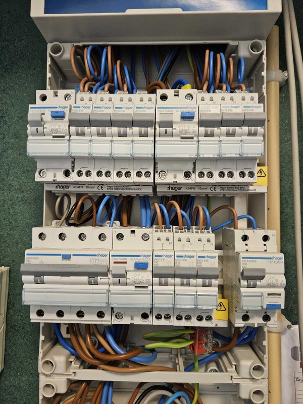

Ik woon in een recent opgeleverde nieuwbouwwoning en heb gedoe met mijn AEG elektrische kookplaat. Nu is er een monteur van AEG geweest en die heeft ook een blik geworpen op de kookgroep in mijn meterkast.
Hij claimt dat de aansluiting van de automaat van deze groep serieus niet in orde is en ik een onafhankelijke elektromonteur moet inschakelen om mijn meterkast goed te laten inspecteren. Echter ik zou graag een 2nd opinion hebben voordat ik deze potentieel dure weg in sla op het woord van een niet onafhankelijke (maar goed bedoelende) monteur van AEG. De problemen lijken zich immers te centreren rond de betreffende kookplaat.
De symptomen van het probleem zijn als volgt:
- Het begon dat tijdens gebruik van de kookplaat 1 van de 3 hoofdfases (niet hoofdzekeringen, maar die schakelaars op de kast onder de meterkast) er uit klapte op random momenten.
- Al sinds enige tijd treedt dat gedrag niet meer op en valt alleen de kookplaat uit, zonder effect op de meterkast of de hoofdschakelaars.

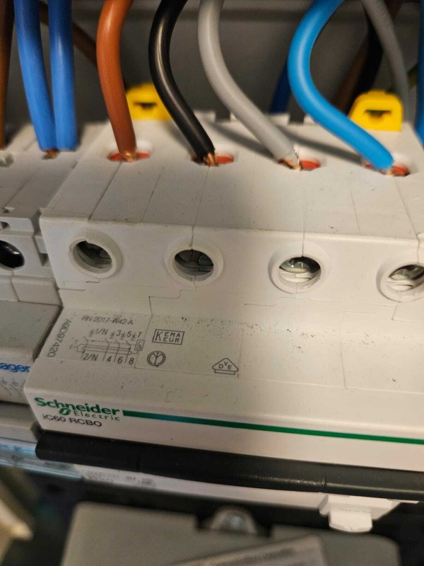

De monteur van AEG heeft een foto gemaakt van de kookgroep en van wat hij als problematisch beschrijft:
Afbeeldingslocatie: https://tweakers.net/i/eGpkeknrhl-_dRayIgT5lx9o3v4=/x800/filters:strip_icc():strip_exif()/f/image/qKMNpUra3O447qbRsYZwS4Go.jpg?f=fotoalbum_large
Afbeeldingslocatie: https://tweakers.net/i/rAdF5Ds10SKX7baGFsWYwwylsvY=/x800/filters:strip_icc():strip_exif()/f/image/iWtf8S4t01JpVgZjyP7QjMyr.jpg?f=fotoalbum_large
Wat hij aangeeft is dat deze automaat bedoeld is voor 3-fase aansluiting en dat nu op de plek van de 3e fase een nuldraad is afgemonteerd.
Ik ben niet dermate onderlegt in elektro- en meterkasttechniek om te snappen wat hier de implicaties van kunnen zijn maar gezien de monteur mij met klem aanraadt een externe elektromonteur in te huren wil ik hier graag meer inzicht in. Is er iemand hier die daar in kan meewegen?

De AEG monteur heeft gelijk. Ik zou eens even contact op gaan nemen met degene die je huis opgeleverd heeft, want dit klopt van geen kant en ik hou mijn hart vast wat ze met de rest van de aansluitingen dan gedaan hebben....

Ik zie ook nog eens meerdere fasedraden bij elkaar gepropt... :X

Voor het topic kun je nog wat meer foto's plaatsen van de aansluitingen/bekabeling tussen je meter en deze groep. Het lijkt "soort-van" een één-fase kookgroep te zijn op een 3-fasen alamat. Dat zou verklaren waarom een keer een fase eruit is gesprongen (2x16A op 1x25A)
Maar conclusie is eigenlijk al dat het nergens op slaat.
Let wel even op dat als er iets gefixt wordt je óók je kookplaat aansluitingen wil controleren vóórdat je spanning er weer op zet. Mogelijk moet hier ook wat dingen verschoven worden.
[ Voor 23% gewijzigd door OnTracK op 25-04-2023 09:58 ]

Hm, het lijkt erop dat ze bij oplevering een 3-fasen aardlekautomaat hebben gebruikt voor de kookplaat (op zich goed, als je een 3-fasen hoofdaansluiting hebt), maar deze vervolgens als 2L +2N hebben aangesloten?
Maar dan wel weer de afgaande bekabeling naar de kookplaat volgens het kleurenschema van een reguliere 3-fasen aansluiting?
Dat is op zijn minst onduidelijk, en mogelijk helemaal verkeerd aangesloten idd...ik zou er iemand met kennis van zaken naar laten kijken ja...

Het zou aan mij kunnen liggen maar even puur technisch gezien is hier toch niets mis?
Even ervanuitgaande dat de 2 bruine aansluitingen 2 verschillende fases zijn. Daar lijkt het wel op immers.
Het enige is dat de perilex is aangesloten als kookgroep oftewel 7400W maximaal. Maar dit zou geen storingen mogen opleveren voor de kookplaat mits deze niet boven dat vermogen komt. Welke kookplaat gaat het om?

Helemaal met @Jim423 eens. En zelfs op 1-fase is dit prima :)
Ja, afgaande kleuren kloppen dan niet 100% door de grijze N en zou netter zijn als deze omgekleurd was maar zie je ook vaker.
Bij mij gaan de alarmbellen vooral af door AEG... Die heeft namelijk hele tijd kookplaten geleverd die maar 1 N klem hebben. Deze zijn niet geschikt voor een 1-fase kookgroep. Deze moeten of 3-fase aangesloten worden of als je een 1-fase hoofdaansluiting hebt, op een 4-polige automaat.

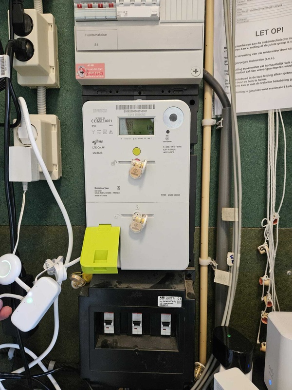

@Septillion de hoofdaansluiting is 3 fase:
Afbeeldingslocatie: https://tweakers.net/i/hBqgqEpdVjW_pgUSmKDHo0yJouY=/x800/filters:strip_icc():strip_exif()/f/image/nPUPb8YGcdCMjk5kvDAUeMHp.jpg?f=fotoalbum_large

Dat is idd duidelijk 3-fasen.
Dan is de oplossing ook duidelijk: laat de aansluiting van de kookplaat in de keuken nakijken (kabel in de kookplaat zelf, en de aansluitingen in de perilex stekker/contactdoos), en desnoods aanpassen naar volwaardig 3-fasen (3L+1N), en dan de alamat in de meterkast ook netjes met 3-fasen aansluiten op de invoerkant.
Dan ben je klaar, en is het op de best mogelijke manier voor elkaar.

Duidelijk 3-fase. Dan hoeft het nog niet fout te zijn als deze alamat zijn voeding echt uit 2 fases krijgt. Andere kant moet dan of 1 N aanvoer niet gebruiken (en dat bruggetje in de plaat) of werkelijk 2xN aangesloten hebben.
Maar met 3-fase aanvoer is het veel netter om de perilex dan echt 3-fase te maken. Ofwel, linker N op de Alamat maak je de derde fase.
Vervolgens bij de kookplaat even checken. Perilex voor 3xL + N en op de kookplaat moet de boel voor 2xL + 1xN zitten. Je hebt geen exact typenummer opgegeven maar als ik naar de CDE84543CB kijk heeft deze netjes 2 N aansluitingen, deze moeten voor 3-fase dan met het bruggetje verbonden worden.
Gezien de kookplaat maar 2 fases gebruikt mag er zelf gekozen worden op welke 2 van de 3 je de plaat hangt. Weten op welke fase bijvoorbeeld de oven etc zit is dan wel zo handig.

Door de gebruikte aardlekautomaat en het feit dat er een 3-fase aansluiting is, wordt de indruk gewekt dat er sprake is van een normaal gebruik van een Perilex als 3-fasige WCD. De manier waarop de groepenkast verzegeld is maakt het lastig om te controleren wat er geleverd wordt, de enige manier is meten op het WCD.

Wat er mis is, is dat er een 3 fase automaat gebruikt waar een kookgroep gebruikt zou moeten worden. Zou je de automaat vervangen door een kookgroep automaat dan zou je eigenlijk alleen nog kunen 'zeuren' over de gebruikte kabel die daadwerkelijk naar de kookplaat gaat.
Het probleem is dat deze automaat helemaal niet bedoeld is om zo aan gesloten te worden en de kans bestaat dan ook dat hij niet goed werkt en geen bescherming biedt.

1 van de 3 hoofdfases (niet hoofdzekeringen, maar die schakelaars op de kast onder de meterkast)=
Als je daarmee overigens een van die drie schakelaars (/automaten) onder je meter bedoelt, dat zijn JUIST je hoofdzekeringen ;) En als een van die klapt acht ik de kans groot dat de twee fases op de alamat naar de kookplaat nu dezelfde fase is.
En misschien is dat dan überhaupt de zwaar belaste fase ivm oven of iets. Dus weten op welke fases je kookplaat komt is wel handig.

Je hebt gelijk alleen de labelling op de meterkast heeft al 'hoofdschakelaars' staan bij iets anders dus ik had geen betere term paraat.

Ik zie een Homewizard p1 meter. Lees je je meter toevallig via een betaalde HomeWizard of via de lokale api uit? Dan kun je vrij eenvoudig zien op welke fases de kookplaat zit aangesloten.

Hoofdschakelaar is niet je hoofdzekering ;) Waar hoofdschakelaar bij staat is precies dat, een schakelaar. Deze beveiligd niet en is jouw eigendom.
Die drie onder je meter zijn je hoofdzekeringen (automaten in dit geval). Deze beveiligen de boel vanuit het net en zijn van de netbeheerder.

Afbeeldingslocatie: https://tweakers.net/i/MiF3_jv9VV3I8-bmUWe4REEQyjA=/x800/filters:strip_icc():strip_exif()/f/image/VnUQOtrK4Ta03ESG2QZla4V9.jpg?f=fotoalbum_large
Afbeeldingslocatie: https://tweakers.net/i/3hFYQaVbQAJqPMowIFrZxgT6JjY=/x800/filters:strip_icc():strip_exif()/f/image/eTLVZKJDhdbkRIUkTttvl27s.jpg?f=fotoalbum_large
Afbeeldingslocatie: https://tweakers.net/i/PbXCS2fQd8S0HPlFgjh6E7BcJxs=/x800/filters:strip_icc():strip_exif()/f/image/TmsnPS8JxpDEy20enhXW7lZU.jpg?f=fotoalbum_large
Heb nog even een foto gemaakt van de volledige situatie. Het lijkt er op dat de kookgroep inderdaad vanuit 2 fasen wordt gevoed. De 'dubbele invoer' is echter een splitsing naar de hoofdschakelaar van de laadpaal die op alle 3 de fasen zit aangesloten (iets lichtere bruine kabels).
  • Septillion
Septillion
De invoer van die laadpaal verdient ook absoluut de schoonheidsprijs niet... :X Wartel was te duur?
Maar ik kan het op de foto's net net exact volgen... Maar gezien het feit dat op de hoofdschakelaar toevallig ook één gele dubbele adereindhuls zit zou ik inderdaad zeggen gokken dat hij nu volledig van L1 komt.
Wie heeft de groep voor de kookplaat aangelegd?
[ Voor 5% gewijzigd door Septillion op 25-04-2023 12:40 ]

Als ik een beetje de kabels probeer te volgen is alleen de laadpaal op alle 3 fases aangesloten. De kookgroep is op fase 2 en 3 aangesloten en ALLE ANDERE GROEPEN zitten op fase 1.

Septillion schreef op dinsdag 25 april 2023 @ 12:39:
Dat niet alleen bij Schneider zit de 0 regulier aan de linker kant.

Hmm, denk niet dat alles op 1 fase zit. Je ziet bij de hoofdschakelaar per fase 2 kabels eruit gaan:
L1 naar boven en naar lader
L2 naar boven, dan naar fornuis alamat en van daaruit weer doorgelust naar lader
L3 idem als l2.
Gezien de 3 kamrails lijkt me dat alles verdeeld is over de fases.
Maar, is die hoofdautomaat gesprongen toen je ook aan het laden was? En koken tegelijk? Dat zou nu goed kunnen met 3*25A..
Is die lader "slim"?
Als in, koppeling naar de meter, zodat hij terugschakelt met laadsnelheid als je te veel gaat verbruiken?

Morocius schreef op dinsdag 25 april 2023 @ 12:49:
Oei, als dat ze is dan is het lekker gevaarlijk! Goeie!
Jammer dat Schneider er geen duidelijke markering op heeft staan. Lijk alleen schema op de bovenkant te zien, dan zou die dat aan moeten geven.
  • Xander
Septillion schreef op dinsdag 25 april 2023 @ 11:53:
Dat klinkt dan echt alsof het nu uit een enkele fase wordt gevoed. Zoals gezegd, kan je nalopen door de draden te volgen (met hoofdschakelaar uit).
Even op de testknop drukken en je bent er ook achter. :) Testknop zit volgens het schema tussen 4 en 5 oftewel tussen 2 fasen. Mocht dat 2x dezelfde fase zijn dan doet het niets.
Denk dat het gewoon op 2 fasen zit.
Feitelijk is hier niet zo veel mee aan de hand... Een 3 fasen groep met gewoon 3 fasen bedraad zou inderdaad logischer zijn, maarja. Helaas zijn er nog steeds veel aannemers / keukenleveranciers die nog steeds een kookgroep willen en die niet op andere gedachten te brengen zijn. In zo'n geval vind ik deze "kookgroep" verdeeld over 2 fasen wel een prima oplossing eigenlijk.

  • Crxtreem
Ik zie dat op fase 1 ook een warmtepomp en wasmachine zitten. (Groep 2 en 3)
Was dit ook de hoofdzekering die uit ging?
En dus ook het licht in de hal en toilet?(groep1)
Dan is waarschijnlijk de verdeling verkeerd.
En is er dus 1 fase weggevallen op de kookplaat.
Het kan makkelijk zijn dat de kookplaat daar niet tegen kan.
Normaal schakelt deze bij overbelasting/sluiting beide fases af.
Misschien dat dat er nu voor zorgt dat de plaat kuren vertoont.
Verder zie ik ook een lasdop in de meterkast zitten wat ook niet toegestaan is.
Laadpaal is waarschijnlijk later gemonteerd?
Ook omdat het een ander merk aardlekautomaat is.
En waarschijnlijk is deze aardlekautomaat qua selectiviteit ook niet goed.

Even aan de slag gegaan met m'n homewizard om de verdeling over de verschillende fasen te achterhalen:
Afbeeldingslocatie: https://tweakers.net/i/GSomPuoNvQjktoihDlWN4V11ORo=/full-fit-in/4000x4000/filters:no_upscale():fill(white):strip_exif()/f/image/lUl7NaQWvJjqJbVia2Ic8aGV.png?f=user_large
Wat mij bij het meten opviel was dat de kookplaat zijn vermogen verdeeld over fase 2 en 3 maar dat dit specifiek is voor welke pitten gebruikt worden; i.e. de pitten aan de linkerkant zitten op fase 2 en die aan de rechterkant op fase 3.
Dus met name fase 3 komt m.i. onder druk te staan als de cooker, oven, tv/xbox, kookplaat tegelijk aan staan. Alhoewel die dit in mijn test zojuist nog prima samen konden. Ik kon nu alleen geen belasting vanuit de laadpaal testen. Mogelijk dat dat de druppel kan zijn alhoewel mij verteld is dat die 'load-balanced' is...
De PV installatie zit ook op 3. Weet niet in hoeverre dat nog een factor is op een dergelijk zwaar belaste groep.

@Morocius @Septillion
Begrijp ik jullie goed dat jullie stellen dat deze automaat verkeerd is aangesloten? Hier nog een paar closeups, type nr A9D97420.

  • Morocius
  • Laatst online: 06-10 04:50
Redhead1986 schreef op dinsdag 25 april 2023 @ 16:42:
Ja, inderdaad de 0 moet links. Onderste foto dat plaatje links. Schneider zet de 0 ook bij lage vermogens links.
  • Septillion
Septillion
@Redhead1986 Nu laat Schneider helaas niet zien welke polen beveilig zijn, gek genoeg in het schema ook niet. Wel laat dat zien dat Schneider de N inderdaad links verwacht. Dus als dat een 3P+N aardlekautomaat is en geen 4P dan is 1-fase nu niet beveiligd tegen overstroom.
[Edit] Als ik het typenummer zoek kom ik bij Schneider tegen tegen dat het een 4P aardlekautomaat is. Dan zou het geen kwaad kunnen, maar netjes is anders als de N wel duidelijk is aangegeven.
Wij altijd maar roepen dat 4P automaten niet zo gangbaar zijn blijk jij twee types te hebben :+
