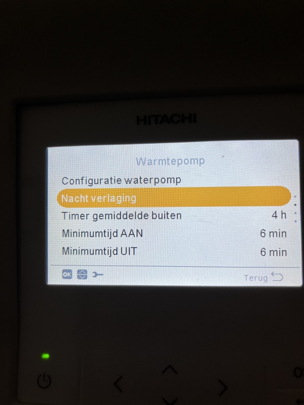

De langere runs is wel een ding. Want ik zie in het display het volgende staan
Afbeeldingslocatie: https://tweakers.net/i/YddzHfTlrJ58i4-DH4Nne-ghUV0=/x800/filters:strip_icc():strip_exif()/f/image/NEMvUnFTWlpqwtssRe1bx0cl.jpg?f=fotoalbum_large
Moet ik de waarde MINIMUM TIJD AAN niet omhoog zetten?
