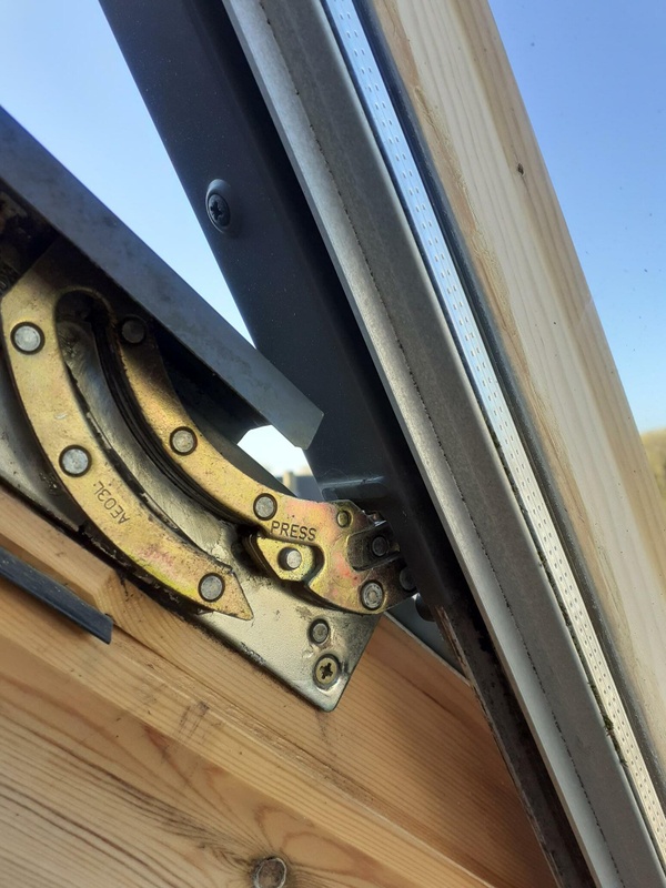

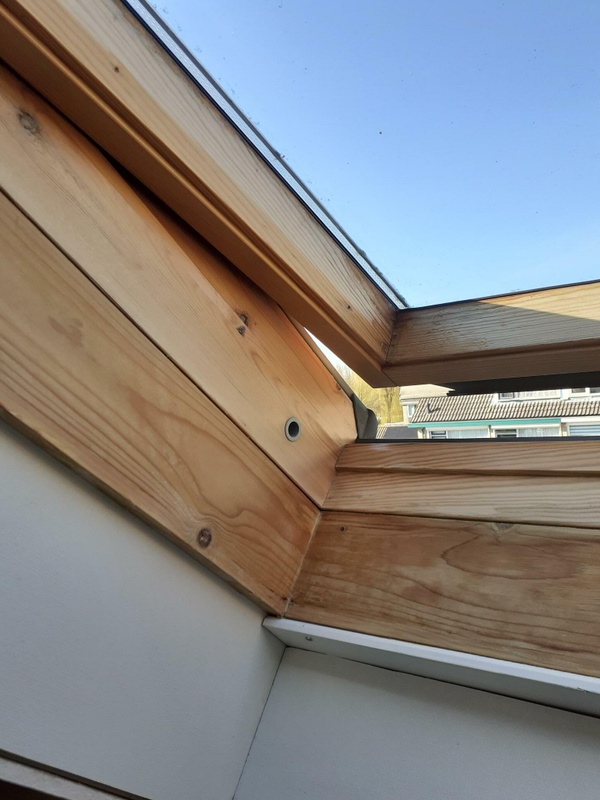

Na wat advies in dit forum over het opknappen van een Velux dakraam ben ik van plan om deze lente/zomer het draaiende deel van het dakraam te verwijderen en dan ook het glas te vervangen (ik zag dat er sets zijn om het 16 mm glas te vervangen door 24 mm glas).
Ik wilde even uitproberen of ik inderdaad dat draaiende gedeelte kan verwijderen en heb hier ook een Velux filmpje van bekeken. Echter als ik het zelf probeer dan kan ik de pennetjes waar "press" boven staat niet ver genoeg indrukken om het raam eruit te tillen.
Het dakraam staat zo.n 150 graden gekanteld en de onderkant wijst dan schuin naar boven zoals op de tweede foto.
Doe ik iets verkeerd ?

WD40 en/of meer geweld?
Dat gezegd hebbende. Ik heb alleen Velux ramen erin helpen hangen, niet eruit. Kan me die pin ook niet herinneren.

Precies, moet echt met die pinnetjes, zet er anders een schroevendraaier op met WD40.

Laat iemand helpen het raam vast te houden, druk met een schroevendraaier de pin in aan beide kanten (gaat enkel daar op het einde, aan andere kant steekt ie dan uit). Dan goed raam vasthouden (elk een kant doen werkt minst onhandig) en dat schuivend stuk eruit duwen/wrikken. Raam is los, en kan je met wat positioneren naar binnen krijgen.
Even neerzetten en uitblazen, en dan op zelfde manier er weer in (pinnetje komt vanzelf weer ok). Inzetten is wat rottiger omdat je wat meer moet positioneren zonder steun, mag is ook goed te doen.

Het is een wat kleiner raam (GGL 304) maar moet dat inderdaad met twee personen doen als ik die pinnen niet gemakkelijk krijg ingedrukt. Je zegt "gaat enkel daar op het einde" .... kan dat betekenen dat het dakraam nog ietsje verder open moet dan op de foto 2 ?? (op dit moment gaat dat niet verder omdat de handle tegen de binnenbekasting aankomt in de uiterste stand (in die uiterste stand kan ik precies een pen van het raam in een plastic ronding in de binnenbekasting duwen om zo het raam vast te zetten, ik vermoed dat dat de "schoonmaakstand" is.

Ja je raam moet iets verder open , het halve maantje moet je eruit halen. Dat begeleid het raam als je het open en dicht zet.
Mbt de pinnen , gewoon een schroevendraaier en desnoods met een hamer subtiel een klap opgeven. Je drukt hem niet zomaar in met je vingers

En het raam moet niet verder 'open' vanaf hier, maar je moet dat maantje eruit duwen danwel met het raam er weg van trekken.
Werk met 2 of 3 man met een persoon specifiek voor het maantje / palletje.

Het raam kan niet iets verder open dan op foto 2 en ik kan me niet voorstellen dat ik de handle moet verwijderen dat zie ik op die Velux filmpjes ook niet gebeuren en lijkt niet nodig te zijn.

Ja ik snap dat het maantje eruit geduwd moet worden maar dat kan pas als het pennentje waar "press" boven staat ingedrukt kan worden en dat is me nog niet gelukt maar in het weekend ben ik even met 2 man want ik wil niet dat het dakraam beneden in de tuin valt als er een beetje meer geduwd en getrokken moet worden .... dat duwen en trekken zou eigenlijk niet nodig moeten zijn, maar ja wie weet.

Met zijn tweeen is het toch gelukt, die pennen gaan niet super makkelijk maar drukkend met een schroevendraaier is het toch gekukt.

Als je nog wat aanvullend wilt weten lees ik het wel. De 134/140 cm ramen daarvan moest het glas echt ter plekke gedemonteerd en gemonteerd worden ( alleen al 36 kg glas)!
Wacht eerst af. We hebben normaliter geen vochtproblemen, alleen als het keihard vriest zien we wel wat, maar alleen dan op onze slaapkamnr. Dan schiet de ventilatie blijkbaar iets te kort. Op een dag als vandaag is het een paar cm's hooguit en de rest van de ramen niets.
De reeds gegeven tips voor het schuren lijken me prima, tis imho een wat harde PUR-laag die lastig te verwijderen is. Ik heb het frame zonder glas dus gewoon buiten geschuurd, das veel handiger dan dat het glas er nog in zit.....
Succes (y)
PS:
Het standaard HR++ glas Glasdiscount bij is imho 4-SP14-33.1 met Argon vulling.
Bel ze wel even voor de juist code afspraak dat het niet mis gaat.
Bedankt, heb je topic met interesse gelezen.
- Nee weet niet zeker of het 6-4-6 is kan ook andere dikte zijn was een aanname van me.
- Gelukkig is de GGL-304 wat kleiner en kan ik wel alleen tillen, zag inderdaad ook je info aangaande glas plaatsen met houten draaideel in het raam in plaats van eruit. Weet (nog) niet hoe zwaar het nieuwe glas zal zijn maar als dat tegenvalt gebruik ik misschien jouw methode wel.
- Condens aan de binnenkant ga ik dan wel zien .... zat ook nog te denken om eventueel een luchtdrogertje aan te schaffen maar bekijk ik pas volgende winter.
Merci voor alle tips.
