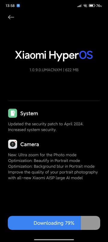

Deze net binnen met de Chinese rom.
Afbeeldingslocatie: https://tweakers.net/i/pMuQmN9Hhn66791rmwjrPSn9oKk=/x800/filters:strip_icc():strip_exif()/f/image/2zaBDGdqinff7hNfUFdPsiDg.jpg?f=fotoalbum_large

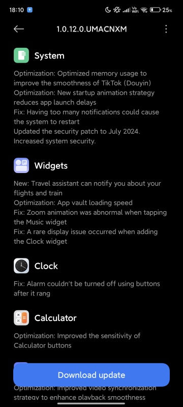

1.0.12 voor 13U (chinese rom):
Afbeeldingslocatie: https://tweakers.net/i/Fry024S3PsTaORzZF7dFBSI-o_c=/x800/filters:strip_icc():strip_exif()/f/image/M9NCOyRefyLj1Hp1YZzNDxRj.jpg?f=fotoalbum_large

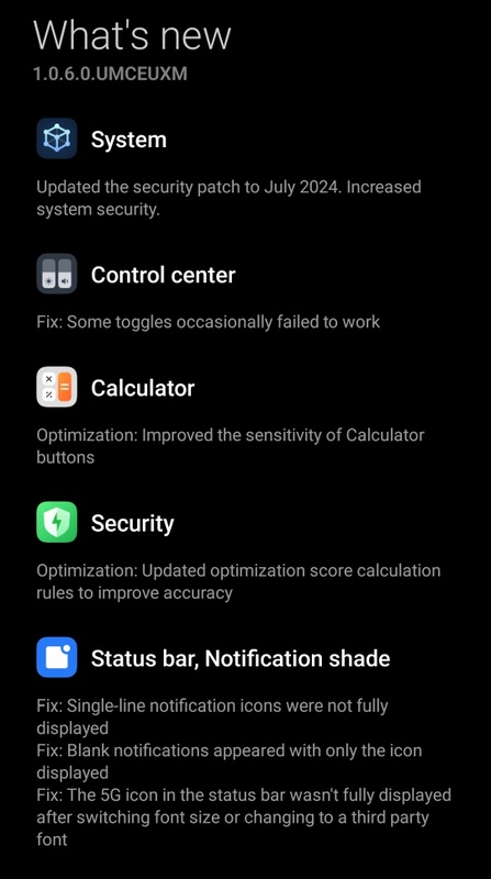

Voor de update van de 13 naar OS1.0.6.0.UMCEUXM met Security Patch naar 1 juli:
Full rom Stable Beta link:
https://bigota.d.miui.com...CEUXM_b9a416737a_14.0.zip
OTA link:
https://bigota.d.miui.com...CEUXM-3830ccd8c8-14.0.zip
