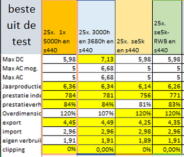

Mijn zonnepanelen installateur heeft de installatie vernacheld en niet veel later erna failliet verklaard. Dus ga ik de 22e zelf het dak op om 22 optimizers te vervangen en 3 panelen bij te plaatsen om tot een totaal van 25 panelen te komen met een vermogen van 8,12 KWP.
voorlopig heb ik een SE5K 3fase omvormer. Ik heb met Solaredge Designer alle mogelijke omvormer combinaties gesimuleerd en bij deze 4 uitgekomen. nou eigenlijk 3 maar de SE5K moest mee ter vergelijking.
Afbeeldingslocatie: https://tweakers.net/i/kTrMZOjavO2MkzpJViGklTJm36w=/full-fit-in/4000x4000/filters:no_upscale():fill(white):strip_exif()/f/image/ulgL5jPyCbqDYboPXpyZSiFR.png?f=user_large
Afbeeldingslocatie: https://tweakers.net/i/jsTpdpgIzvJC6py2Nt1s00u59TU=/full-fit-in/4000x4000/filters:no_upscale():fill(white):strip_exif()/f/image/4XECdoG9Udckok1AF2CzXXtj.png?f=user_large
hierboven mijn omvormers samen 5053 omgezet. 3432 teruggeleverd. 1621,5 direct verbruikt.Solar edge maar 60% efficiënt. :( :( verbruik van de woning was 4448,52 kWh. na saldering nog 550 kWh over.

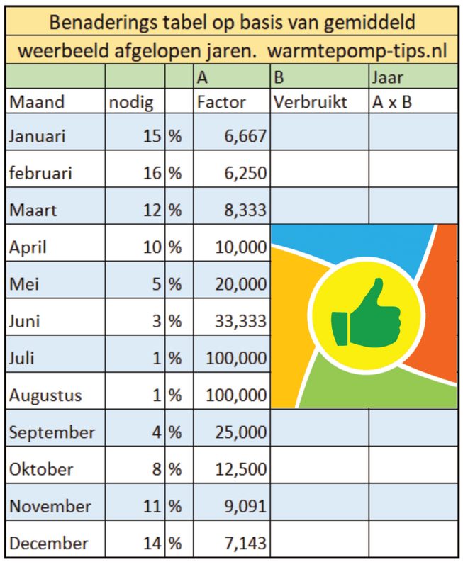

Dit is ongeveer de jaarverdeling , zodat je het winter verbruik kunt omrekenen naar wat het dan ongeveer totaal gaat worden. Afbeeldingslocatie: https://tweakers.net/i/mxm3IEGQ5gHx2OBmccNVMZ3hPe0=/x800/filters:strip_exif()/f/image/PeVrUgg0U27Ie0vJDVFGMooc.png?f=fotoalbum_large
