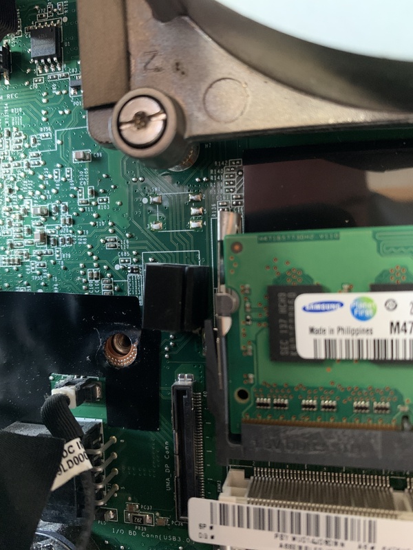

Beste mede Tweakers,
Meestal heb ik het forum niet nodig, maar hier kom ik echt niet uit.
Ik heb met m’n domme kop alle usb ingangen uitgeschakeld, resultaat een systeem wat niet beheerd kan worden omdat ik niet kan aanloggen met mijn USB toetsenbord etc 😭.
Het Flashen van het Bios is wat lastig om dit een oud Bios betreft en er geen tool is om makkelijk flash disk te maken, daarnaast nog de vraag of ie dat überhaupt pakt.
Dan denk je, even Bios batterij eruit en gereset die zooi, helaas bied dat geen resultaat, tevens heb ik het hele ding uit elkaar gesloopt om de bios jumpers te vinden, helaas niet gevonden.
Heeft iemand nog een idee?

Afbeeldingslocatie: https://tweakers.net/i/H79JKmT024c8Ce27PuDiutFMQd0=/x800/filters:strip_icc():strip_exif()/f/image/BGZTmUeqyZI7bRrkVRhtobbM.jpg?f=fotoalbum_large
Afbeeldingslocatie: https://tweakers.net/i/P505pXQhH4gjpYP7KjlZTnwDKpU=/800x/filters:strip_icc():strip_exif()/f/image/ELKx2HLwXfqLftPCpp6AZErU.jpg?f=fotoalbum_large

Veel HP's PC's hebben een CMOS reset knop op het moederbord
Bij jouw moederbord is deze plek echter leeg, misschien handmatig jumperen?
Zie gele CMOS reset knop op afbeelding van (hetzelfde?) board:
HP(CN): HP Touchsmart 610 WJ1 (Inglewood)

Afbeeldingslocatie: https://tweakers.net/i/sGZboj5RyYU3Y764boZxOHFuy5s=/x800/filters:strip_icc():strip_exif()/f/image/DyweVVcZ6gTDMSOR61JUq8ZU.jpg?f=fotoalbum_large

Hallo, bedankt voor je snelle reactie en info, heel erg handig. Ik mis alleen de gele knop zo te zien, wellicht kan ik een verbinding leggen om CMOS te resetten.
Mbt tot je vraag tot bios batterij en voeding.
Ja dat is dus het rare, ik heb ze allebei eraf gehad maar geen melding, hij reset hem dan dus niet.
Ik ga weer even proberen met jou input, hee erg bedankt.

Helaas heeft niets gewerkt, het handmatig jumperen zou ik niet precies weten hoe het moet, dus heb er maar gewoon een platte moerkop op gedrukt, dat heeft helaas niet gewerkt, als ik dat doe als wanneer de pc aan staat dan reset hij wel, maar niet het Bios.
