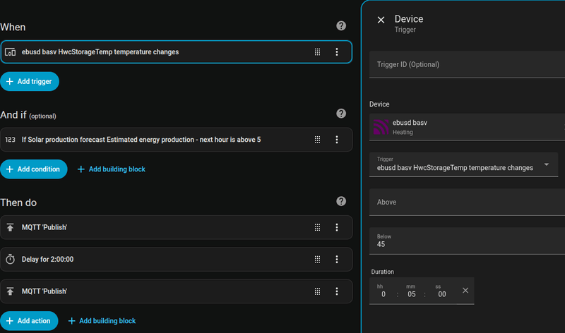

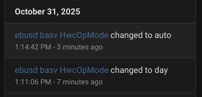

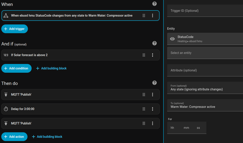

volgens de 15.700.csv config file zou er een waarde ManualCooling moeten zijn die je kan lezen en schrijven, maar die zie ik dus niet. Iemand enig idee?
  • maarten_NL
  • Laatst online: 28-10 22:30
Eriko schreef op dinsdag 24 juni 2025 @ 10:05:
Hoe deed je het? Welke register wijzig je de boiler temperatuur?

HwcMode van de hmu is inderdaad niet schrijfbaar. Wat geeft hwcopmode voor waarde dan?
Ik zie onderstaande, en jij?
Afbeeldingslocatie: https://tweakers.net/i/wW24CtvZz9Q5UM8fJBMP9RUWDus=/x800/filters:strip_exif()/f/image/YFWMDRKxDf9sVG6ChPRidwjx.png?f=fotoalbum_large
Afbeeldingslocatie: https://tweakers.net/i/kLKHYZjCQ0WnFijkeoFBqvpGi-4=/fit-in/4000x4000/filters:no_upscale():strip_exif()/f/image/UmMvNppet3gQ9GH4zzSorSPR.png?f=user_large

Zou je kunnen delen hoe je diet doet? Ook hoe je de run zelf triggered?
Dit is om bij 45c al een run te triggeren door de doeltemperatuur van 52 voor 2u naar 62 te zetten, na 2u, weeer terug naar 52.
Afbeeldingslocatie: https://tweakers.net/i/2XW4pw6EGzgtR98NCzHBgxRPTm0=/800x/filters:strip_exif()/f/image/oFomjGKmtMxtnpQfvZN9qAm3.png?f=fotoalbum_large
En hetzelfde als de warmtepomp toch aangaat voor de boiler lading, dan kijken of er nog zon aankomt en dan de doeltemperatuur verhogen zoals boven.
Afbeeldingslocatie: https://tweakers.net/i/SedRqr33bqWi01zYP4NB62TjYfc=/800x/filters:strip_exif()/f/image/OnyARR6UMjsoGwKlAdptLDdN.png?f=fotoalbum_large

Als ik in ctlv2 csv kijk op de nieuwe github repo zie ik deze info erin voor de sfmode:
r,,,HwcSFMode,hwc SF mode,,,b524,020001000d00,value,,IGN:4,,,,value,,UCH,0=auto;1=ventilation;2=party;3=veto;4=onedayaway;5=onedayathome;6=load,,
w,,,HwcSFMode,hwc SF mode,,,b524,020101000d00,value,,UCH,0=auto;1=ventilation;2=party;3=veto;4=onedayaway;5=onedayathome;6=load,,
Dan denk ik (niet getest) dat je code iets wordt als het volgende:
action:
      - service: mqtt.publish
        data:
          topic: "ebusd/ctlv2/HwcSFMode/set"
          payload: >
            {% if trigger.to_state.state == 'on' %}
              onedayaway
heb ik dan toch ook de ctlv2 nodig om die onderdelen in te kunnen stellen?
Ik heb HwcSF nu alleen in de basv staan

xarow schreef op donderdag 30 oktober 2025 @ 12:21:
Dit is de config uit de basv csv:
Zoals je kan zien is dat precies hetzelfde. Volgens mij is zelfs die hele CSV hetzelfde. Dus ik neem aan als jij die naar onedayaway zet dat die dan ook naar de "afwezig" stand gestuurd wordt.
Het is in jou Homeassistant ook een select. Dus je kan die gewoon eens wijzigen en checken wat er gebeurt.
Sorry ik bedoel het zelf triggeren van het verwarmen van het water.
Het is nu via de planning gegaan (vaillant app) en als die aangaat veranderen deze waardes Alleen die kan allemaal niet zelf triggeren. Dus hoe kan ik wel zelf de warmwater opwarmen triggeren?
Afbeeldingslocatie: https://tweakers.net/i/w56ggbj0Leyjvhw0lGnfx1J5TeY=/x800/filters:strip_exif()/f/image/D1et0lQ48XuWj8pPS83dDoCS.png?f=fotoalbum_large
Afbeeldingslocatie: https://tweakers.net/i/NA_j4FFdeNt4ncgjMfKn3IFkVco=/800x/filters:strip_exif()/f/image/9c6qsqmwBa0nAuANq8Whvzly.png?f=fotoalbum_large
[ Voor 10% gewijzigd door water_escape op 30-10-2025 13:01 ]

xarow schreef op vrijdag 31 oktober 2025 @ 11:45:
Maar als je dit aanpast, zie je dan ook schrijfbare waardes veranderen in je HA? Of zie je onbekende parameters wijzigen in de ebusd log.
Ah yes!
Dan zie ik dit:
Afbeeldingslocatie: https://tweakers.net/i/pRV8vwy55BFCKflZ8XnnDOhI23s=/fit-in/4000x4000/filters:no_upscale():strip_exif()/f/image/optDyEXzs8Tdz80qxPw2mbvA.png?f=user_large
Als ik dit nu via HA doe, dan is "Day" idd water op temp houden. Zet ik hem weer op "auto", dan gaat hij het programma volgen en dus uit als er geen programma is.
