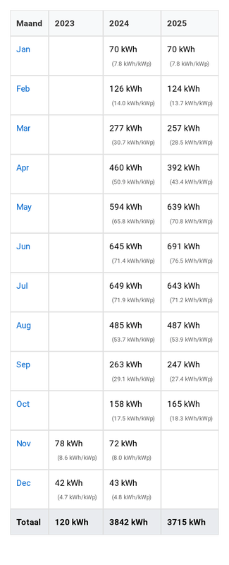

  • Bravertal
  • Laatst online: 10:20
Bijna 1.000 kWh op noord geproduceerd dit jaar.
Afbeeldingslocatie: https://tweakers.net/i/HJSAhmioeR1PLkfcSQQHWiTiOD4=/800x/filters:strip_icc():strip_exif()/f/image/2CxXj460FsvM3UCKaEj4eunU.jpg?f=fotoalbum_large

  • Henri2500
  • Registratie: Mei 2022
  • Laatst online: 22-10 19:30
Long overdue:
1: Azimut 5 graden
2: 39 graden helling
3. 4.000 Wp (10 * 400Wp, Enphase-systeem)
4:
2023
Jan20 (5.0)
Feb49 (12.3)
Mar113 (28.3)
Apr201 (50.3)
Mei335 (83.8)
Jun389 (97.3)
Jul278 (69.5)
Aug
Sep
Oct
Nov
Dec
Tot

  • Henri2500
Weer even bijgewerkt:
1: Azimut 5 graden
4:
20232024
Jan20 (5.0)22 (5.5)
Feb49 (12.3)50 (12.5)
Mar113 (28.3)
Apr201 (50.3)
Mei335 (83.8)
Jun389 (97.3)
Jul278 (69.5)
Aug234 (58.5)
Sep113 (28.3)
Oct70 (17.5)
Nov31 (7.8)
Dec13 (3.3)
Tot1847 (461.8))

Hier een overzichtje van mijn systeem. Ik had het op 1 juni 2024 aangelegd, dus ligt het nu precies 1 jaar.
Alle omvormers zijn IQ8HC, en de zonnepanelen JKM440N (Jinko 440Wp, 6x18 cellen). Enkelfase systeem, aangesloten met 30 meter ymvk-kabel 6mm2.
De zonnepanelen liggen op m'n aanbouw en in de loop van de middag liggen ze in de schaduw van m'n huis. In de winter is dat al zo rond zo'n 2 uur, en nu in de zomer rond half 6.
Afbeeldingslocatie: https://tweakers.net/i/0MvRERP9Z1MgRJElur-oYgRdDqU=/fit-in/4000x4000/filters:no_upscale():strip_exif()/f/image/J11aI3xiuMJ9yAeMsVRNCmKQ.png?f=user_large
Voor het aanleggen had ik gesimuleerd dat het ongeveer 3,6 MWh per jaar zou moeten opwekken, maar ik zit nu op 4,28 MWh. En stuk hoger dan verwacht. *O*
De zonnepanelen 1 t/m 6 liggen naast elkaar en vangen evenveel direct zonlicht op.Maar paneel 5 en 6 liggen meer in open ruimte en ontvangen veel meer diffuus licht. Dus ik kan ook bevestigen dat indirect zonlicht of licht bewolkt weer toch extra opbrengst geeft. :)
