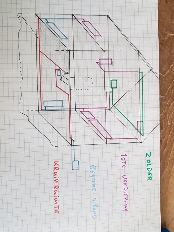

Installatie door het huis:
- Woonkamer en (open) keuken hebben grote radiatoren. Het vermogen is een twijfelpunt ondanks dat ze de kamer in zeer rap tempo verwarmen. Beide radiatoren hebben bovendien ventilatoren die temperatuurgestuurd zijn. In de toekomst zal dit ook vloerverwarming worden.
- De slaapkamers hebben allemaal nieuwe radiatoren met veel meer vermogen dan de kamer nodig heeft (berekening zei 700 watt, er hangt 1500 watt). De radiator in de badkamer is een twijfelgeval, deze zal misschien ooit vervangen moeten worden.
- Alle buizen door het huis zijn 18 mm dik (gemeten aan de buitenkant). Naar mijn weten is het 15 mm van binnen.
- Het is in de toekomst de bedoeling dat er vloerverwarming komt, maar dat willen we combineren met een grotere verbouwing die over 5 a 6 jaar gepland staat.

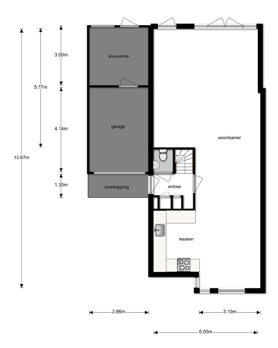

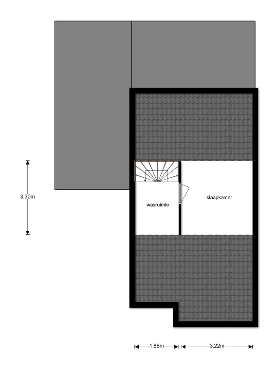

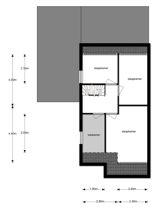

De woonkamer en open keuken is samen ongeveer 60 m2 en zo'n 144 m3. De hal en trappengat is vrij klein. De slaapkamers zijn ongeveer 12 m2, 9 m2, 6 m2 en de zolder 9 m2. Het trappengat op zolder heeft geen radiator.

In principe is er voldoende ruimte op het dak van de garage, het dak van de aanbouw en in de tuin. Ik weet dat je last kunt krijgen van resonantie op een dak, wat natuurlijk niet tof is. Puur qua plaatsing zou dat echter wel ideaal zijn (uit het zicht, goed bereikbaar, voldoende wind en makkelijker met leidingen leggen).
We weten nog niet zo goed wat onze opties zijn. De kans is groot dat het warmwater vat op zolder OF in de garage moet komen. Beide zou afhankelijk zijn van de mogelijkheden en de kosten. Voorkeur is op zolder.
Bij een monoblock lijkt het erop het het meest rendabel zal zijn om 1 unit aan te schaffen voor het warm water, en 1 unit voor de verwarming. Dit zou handiger zijn zodat het tapwater verwarmd kan worden zonder de verwarming te onderbreken.

  • supervinnie40
  • Laatst online: 11-08 13:23
Na een paar prive berichten omtrent het onderwerp van de CV installatie, ben ik maar aan de slag gegaan om het verder uit te werken.
Ik merk dat mijn omschrijving niet helpt om het duidelijk over te brengen waardoor enige miscommunicatie ontstaat. Dus na een uurtje in de kruipruimte en veel gesnuffel heb ik uit kunnen tekenen hoe de huidige situatie is.
Op de tekening zie je 1 rode lijn die vanuit de "voordeur" naar de overkant van het huis loopt. En hier eindigt in een T-splitsing. De buis tot de T-splitsing is wat groter, maar ik kon deze niet meten (teveel isolatie eromheen). Maar beduidend dikker dan de rest van de buizen door het huis.
Afbeeldingslocatie: https://tweakers.net/i/NreGJb1uq9wDiq7P41roX7hPBew=/x800/filters:strip_icc():strip_exif()/f/image/5G3oMAyPHW8BpjSSM4p8e17Q.jpg?f=fotoalbum_large
Het geheel begint bij de voordeur (die "deur" met stippellijntjes). Het blauwe vlak naast het huis is de radiator in de garage. Alle rechthoeken/vierkantjes in kleur zijn radiatoren.
