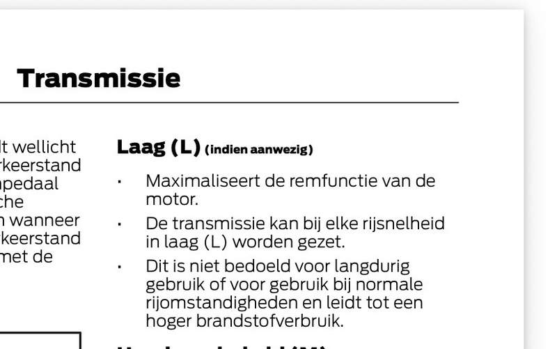

  • Jknevel
  • Laatst online: 23:07
PimZ schreef op zaterdag 5 september 2026 @ 14:54:
Met een volle accu en relax rijden gaat de ICE aan als je de L knop gebruikt, omdat er dan geen ruimte is om te regenereren. Pas met +/- 80 % accu heb je daar geen last van.
De L knop is niet voor “dagelijks” gebruik maar voor afdalingen (met caravan/aanhanger). Klopt die hij aan gaat want hij moet afremmen op de motor ipv elektro motor (vol)
Dus normaliter zou dat niet voorkomen en blijft mijn punt staan.
P.s. Ford geeft zelf ook aan niet voor dagelijks gebruik en kan verbruik verhogen.

Jknevel schreef op zaterdag 5 september 2026 @ 17:21:
Hoe het mij werd uitgelegd bij de Ford dealer was dat de L-stand "Ford's beste manier voor PHEV's om de 'One-peal-breaking' na te bootsen" zou moeten zijn en zou het absoluut voor dagelijks gebruik moeten zijn.

  • Jknevel
geeMc schreef op zaterdag 5 september 2026 @ 17:29:
Je dealer verkoopt auto’s?….
Afbeeldingslocatie: https://tweakers.net/i/YACDagYIzVklTL6t8HZXSSmnRTA=/800x/filters:strip_icc():strip_exif()/f/image/3H5h6aak2XwtFlRu3QM4b2lP.jpg?f=fotoalbum_large
