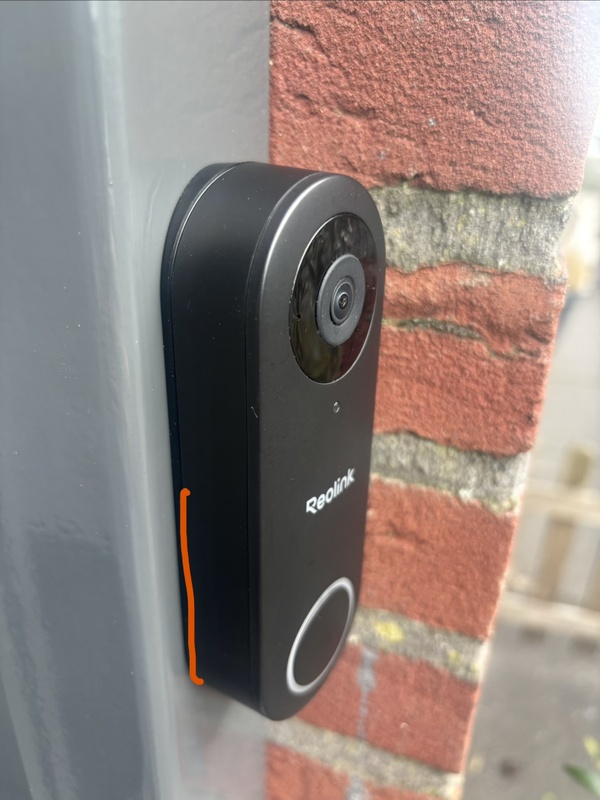

twowheeler schreef op vrijdag 10 april 2026 @ 14:14:
Kan iemand mij zeggen wat de afmetingen zijn qua gaten van de basisplate? Bij ons huis heeft ooit een ring deurbel gehangen. Deze heeft 2 gaten op afstand van ongeveer 10cm en er zit een gat in het midden voor de kabel. Om te voorkomen dat het een gatenkaas wordt wil ik deze gaten weer gebruiken, maar kan dit bij deze Bel? Alternatief is op batterij aan het kozijn.
Net hier een nieuwe opgehangen, gewoon aan 1 schroefje, werkt prima :9

crunchytail schreef op donderdag 26 maart 2026 @ 14:34:
Die kier aan de achterkant is het probleem meestal niet. Is hier ook afgeplakt met isolatietape, maar na 2,5 jaar heeft de deurbel bij slagregen toch last van vocht bij de lens. Komt vanaf de voorkant.
Trekt na een paar dagen weer weg, maar ga hem toch vervangen voor een nieuwe Reolink (in december al ingeslagen voor €65). Als die weer 2,5 jaar meegaat ben ik nog altijd tevreden. ;)
Ik heb dat dus gedaan en heb er spijt van. Mijn Reolink deurbel had na krap 9 maanden vocht aan de binnenkant van de lens gekregen. Dus een nieuwe gekocht. Maar de nieuwe v3 heeft een veel slechter beeld. De sensor is veel slechter want de oude had veel meer detail in de schaduwen, de extreme hoeken van het beeld zijn totaal onscherp (was bij de oude versie veel beter), en wat ik maar niet anders krijg is dat beweging als een soort uitgesmeerde soep wordt weergegeven (ghosting). Als er mensen voorbijlopen op de deurbel is het net of er een geest loopt. Heb de fps al op 20 gezet, de maximale bitrate, etc. Ik zit er sterk aan te denken om hem te retourneren en zoeken of ik nog ergens een oude hardware versie kan vinden.Afbeeldingslocatie: https://tweakers.net/i/EbkZu1NKA2MUpl21BgCm5vA5vtk=/800x/filters:strip_icc():strip_exif()/f/image/wMVGOp3lHUeikuQlrjZOMiYl.jpg?f=fotoalbum_large
