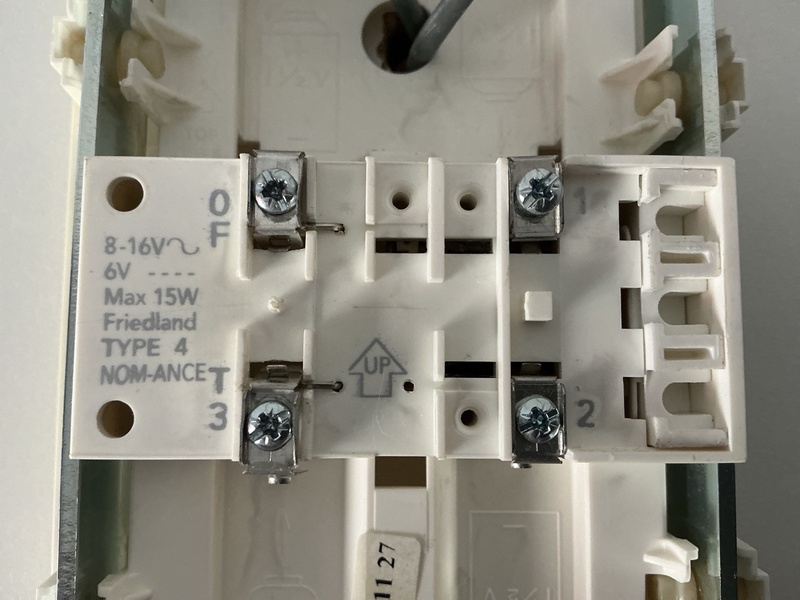

Kan iemand mij zeggen wat de afmetingen zijn qua gaten van de basisplate? Bij ons huis heeft ooit een ring deurbel gehangen. Deze heeft 2 gaten op afstand van ongeveer 10cm en er zit een gat in het midden voor de kabel. Om te voorkomen dat het een gatenkaas wordt wil ik deze gaten weer gebruiken, maar kan dit bij deze Bel? Alternatief is op batterij aan het kozijn.

Dat is volgens mij echt een non-issue, dat grote gat in het midden kan je sowieso weer gebruiken voor de bekabeling en de miniscule schroefgaatjes van de ring kan je evt dichtstoppen en aanstippen met verf, 2x of 3x 2 minuten werk en je ziet er niks meer van. Bovendien zal de Reolink behuizing toch wel over die gaatjes vallen, dus je gaat er niks van zien. Verandert de opstelling ooit dat je er wel gaatjes ziet, dan stop je ze tegen die tijd even dicht. Het gaat om gaatjes van, wat zal het zijn, 3mm?
Kortom, ik zou daar mijn keuze niet van laten afhangen.

twowheeler schreef op vrijdag 10 april 2026 @ 14:14:
Of je boort 1 gaatje extra in de baseplate zodat hij past.
Of plakt dubbelzijdige tape op de baseplate, en schroeft hem vast met 1 schroef.
Of alleen alleen dubbelzijdige tape.
Hopelijk geef ik je nu geen keuzestress??? :+
Net hier een nieuwe opgehangen, gewoon aan 1 schroefje, werkt prima :9

Ik dacht het goed werkend te hebben. Behalve dat dus de batterij blijkbaar niet wordt geladen. En dat is gek want ik meet gewoon 12 volt op de deurbel?
Iemand wellicht tips hoe de bedrading moet. Wellicht zie ik iets over het hoofd.
Afbeeldingslocatie: https://tweakers.net/i/XuZPs29Z03hFIsLddsF7_zUPteQ=/fit-in/4000x4000/filters:no_upscale():strip_exif()/f/image/q2hxTvwLzdZQBmAL5UDEBU5r.png?f=user_large
Rood vanaf de transformator pin 10 naar T3, en blauw vanaf 12 naar 1. De videobel ging met rood naar 0F en blauw ook naar 1. Ik meet dan 12 volt op de bedrading van de deurbel, en bij het indrukken werkt de gong ook. Wat wel zo is is dat de gong bij het in en uitkomen van standby van de camera een korte zoem geeft (iritant wel). Maar blijkbaar laad hij niet op? Ik kreeg vanochtend een 10% batterij melding terwijl ik dus wel spanning op de bel heb.
Afbeeldingslocatie: https://tweakers.net/i/0uZgCiir2OKIdYcFIjz3SuGg58k=/800x/filters:strip_icc():strip_exif()/f/image/Kd8CKgEdeCY3wV1tPltzZzP8.jpg?f=fotoalbum_large
Vond nog een schema:
Afbeeldingslocatie: https://tweakers.net/i/MOuF4mTCp8hET7ZeoBP69hJS1pc=/x800/filters:strip_icc():strip_exif()/f/image/u1PlGC4jXzKGR96wH1lf19vA.jpg?f=fotoalbum_large
[ Voor 14% gewijzigd door Disaster-Master op 07-07-2026 18:39 ]

Eerder had ik rood T3 en 0F omgewisseld zitten, wellicht is dat het geweest?
  • Disaster-Master
  • Laatst online: 10-07 13:25
Disaster-Master
ùit De Haag
Geen matches
Nou, 2,5 uur later. En wel helemaal 1% bijgeladen. Ding stond grootste gedeelte in standby. Hij gaat retour.
