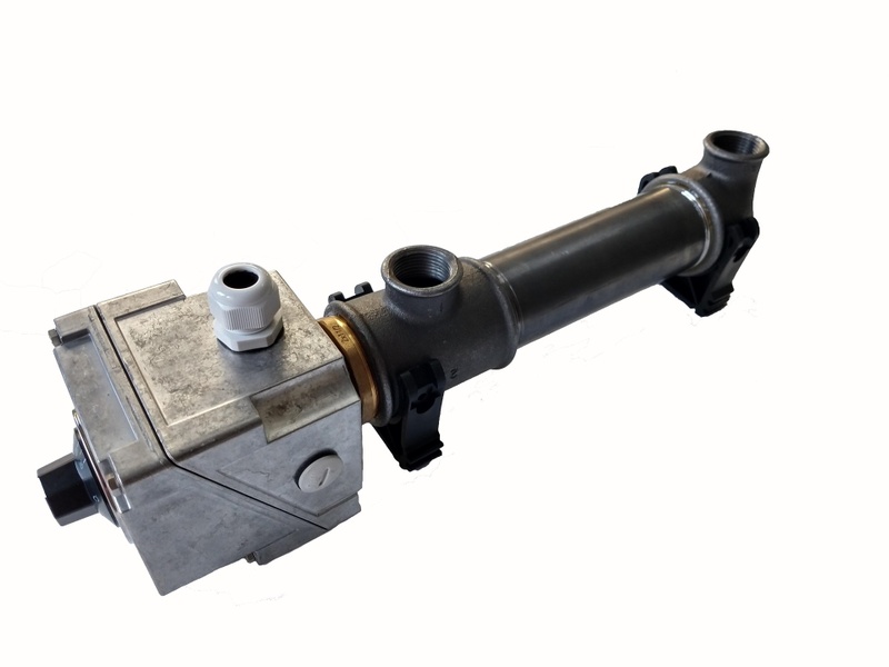

Overigens had ik de onderstaande CV doorstroomverwarmer in gedachten vanaf zo'n 330 euro.
Afbeeldingslocatie: https://tweakers.net/i/J10FDfPnKCn3L7xuHQicM10spIg=/800x/filters:strip_icc():strip_exif()/f/image/dzMwX5NuBnCsijeRBBVWdN6A.jpg?f=fotoalbum_large

Waarom wil je dit? Financieel gaat het je niks opleveren en voor de CO2 uitstoot gaat het ook niks uitmaken.

Installeer een warmtepomp, monobloc.
Maar als je met dit buitgewoon onzalige idee verder wil: in principe zou je gewoon met een electrisch element van +- 3 kW ergens ingebouwd in je vloerverwarming circuit al bijna klaar zijn. Ik zou niet die doorstroom heaters doen, onnodig duur die zijn voor tapwater. De uitdaging is om 100% zeker te zijn dat het water niet meer dan 40C gaat worden op de uitstroom van de heater. In princiepe als je met 15-20 liter/minuut water door die heater jaagt dan hoef je daar niet direct bang voor te zijn, maar je moet zorgen dat hij dus ten alle tijden gaat afslaan bij 35-40C zodra de boel lekker op temperatuur is. Je moet ook beveiligen voor een situatie waarbij de pomp niet draait en de heater wel bij staat. Let wel, als de pomp niet draait detecteer je ook niet dat de boel aan het oververhitten is bij die heater. Het zijn gewoon inherent linke apparaten zulke elementen. Een dergelijke heater ziet er uit als een element in een frituurpan en kan je voor +- 100 euro kopen. Koop er 1 met een instelbare thermostaat (ik vraag me of die zo laag in range gaan tot 40C, meestal zijn ze bedoeld voor sanitair water tanks die tot 60-80C gaan). Hoe ga je de pomp sturen ? Waar zit de pomp ? Er zitten best wat haken en ogen aan. Die heater zal ik ook +- 20-30 cm lang zijn, dus je zal hem toch weer in een vat moeten stoppen :X 8)7 Technisch als je het goed uitwerkt zou het theoretisch mogelijk zijn.
Maar doe jezelf een lol en installeer gewoon een monobloc. Of koop voor 1250 euro een E-CV ketel :+ :+ 8)7 dan zitten daar al die beveiligingen etc. al in mag ik hopen.

Ja dat kan ik heb deze.
https://www.econo.nl/cv-d...rmer-modellen-1-tot-10-kw
Het is oorspronkelijk een 3kw model, maar je kan ervoor kiezen om intern 2 elementen niet aan te sluiten dan heb je gewoon een 1kw model.
Ik zelf gebruik hem handmatig door gewoon stekker erin of eruit, dus zonder ruimte thermonstaat, er hangt een eigen CV pomp aan die alleen de vloerverwarming voed en niet de rest van CV.
Bedenk wel dat 1kw niks voorstelt, ik heb hier ook het 2e element bij aan, letop als je het 3e element erbij aan wil hebben je moet opletten of de infra in huis het wel aan kan(ja oorspronkelijk kun je tot 3680 watt gaan maar de praktijk is wel eens anders als je niet zeker weet dat het wel correct is aangesloten.
Bedenk wel dat saldering op termijn versobert wordt dan zijn deze elementen niet meer rendabel.
Bedenk wel dat je niet klaar bent met alleen dit element en er ook CV aanpassingen dient te gebeuren, reken dus maar bijna het dubbele aan prijs, kniekoppeling hier, CV pompje daar, klepje hier etc etc.

@FloydRaalte COP1 is maatschappelijk echt ongewenst. Zeker in het stookseizoen zullen we nog jaren en jaren geen seconde zonder fossiele centrales draaien, dus elk onnodig gebruik van jouw zonnestroom maakt dat anderen voor hun koelkast (om iets nuttigs te noemen als voorbeeld) niet jouw zonnestroom gebruiken maar de gascentrale.
Dat geeft 2x het gasverbruik als dat jij gewoon de CV gebruikt had.
Buiten dat je zonder salderen niet kan rekenen met een derving van €0,168 maar afname kosten van heel veel hoger.
Doorstromer moet je echt heel snel vergeten.

Gezien deze en andere reacties laat ik die doorstromer even voor wat het is. Ik moet mij maar eens gaan verdiepen in een 5/6kw mono block. Kun je met een monoblock naast CV verwarming ook je tapwater verwarmen?
