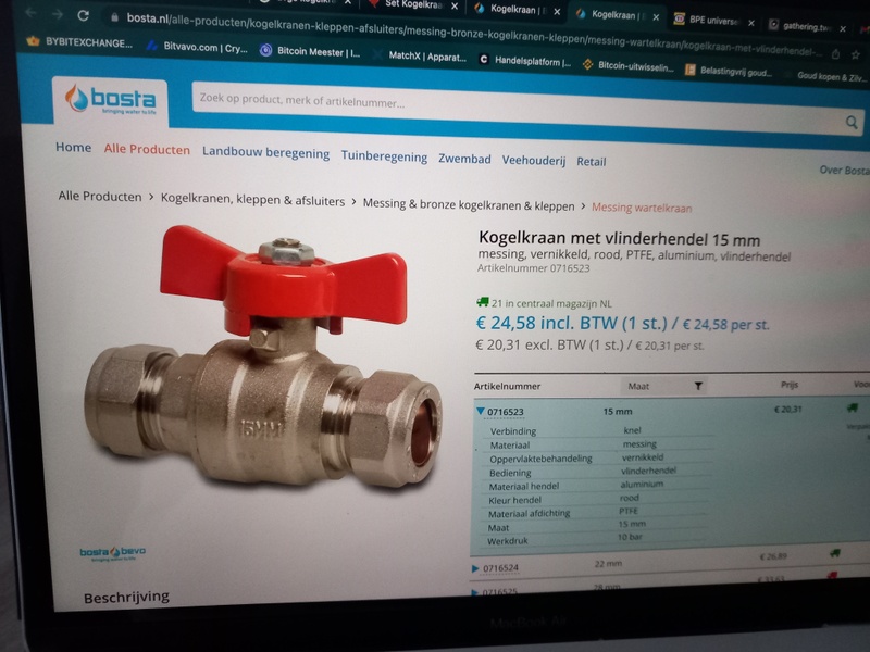

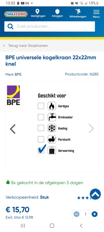

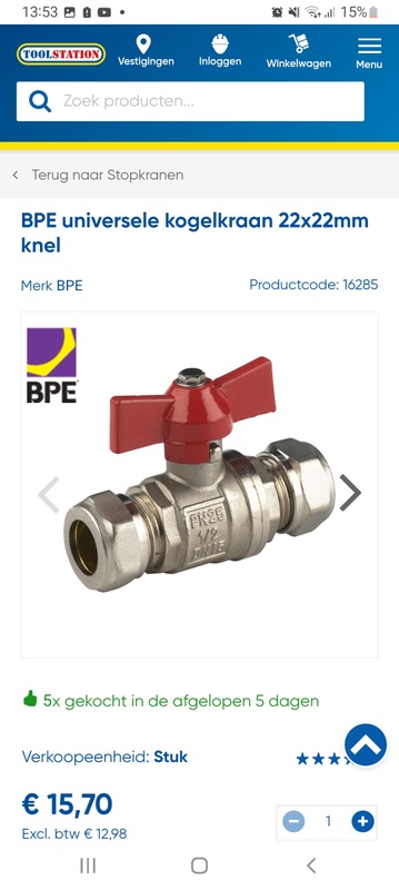

De rode kraantjes zijn voor een cv, er staat denk ik geen KIWA keur op want dan zou de hendel blauw zijn.

De inlaatcombinatie heeft een terugslagklep, dat moet om geen 'vuil' water terug de waterleiding in te krijgen.
Dan de kraantjes met de rode handgreep, lijkt me niet geschikt voor drinkwater zonder KIWA keur.
Er bestaan wel kraantjes met rode handgreep en KIWA keur om de verwarring wat groter te maken :)
Het gaat om de eventuele afgifte van metalen aan het drinkwater.
Hier nogmaals even een keer extra verder op inhaken om dit dan ook meteen als probleem van deze installatie aan te kaarten.
Gezien de rest van het prutswerk hier kan ik me niet voorstellen dat het met die kogelkranen wel goed gegaan is, dus daarom even de aanname met waarschuwing:
Dergelijke kogelkranen met rode (vlinder) hendels zijn over het algemeen NIET TOEGESTAAN om te gebruiken in drinkwaterinstallaties!
Een professionele installateur hoort deze dus al helemaal niet te gebruiken in drinkwaterleidingen. Die zijn alleen voor CV leidingen bedoeld.
De afgifte van metalen die Speedy-Andre noemt zou een van de redenen kunnen zijn, maar meestal gaat het hier echter om Legionella bacteriegroei wat in deze kranen kan optreden.
Check daarom óók eerst of er een drinkwater-keurmerk op de kranen staat:
KIWA is in NLD verplicht voor dergelijke installaties, maar DVGW zou ook al acceptabel zijn (de Duitse tegenhanger van KIWA).
Als die er niet op staan, dan mag je aannemen dat deze kranen dus niet toegestaan zijn. Nog meer prutswerk dus.
(kogel)kranen met drinkwaterkeurmerk hebben meestal een blauwe of groene hendel of vleugel.
(dan zijn ze beter te herkennen)

Intussen is overstort ventiel weg gehaald en vervangen door een kopere bocht zoals aangegeven !
Ik was even aan kijken naar de kogelkraan en dit is de gene die hij gebruikt hebt iemand in de groep gaf aan dat er ook rode kogelkranen zijn met kiwa keur merk of dvgw. Hier zit neem ik aan geen keurmerk op

Marleenwest18 schreef op vrijdag 20 januari 2023 @ 16:02:
Ik heb er een gevonden :)
https://www.bonfix.nl/nl/...genheid-en-vlinder-hendel
Afbeeldingslocatie: https://www.bonfix.nl/cache/thumbs/tn_285x285_ds0_Filled_255-255-255_userfiles_pim-assets_stopkranen-in-kogeluitvoering_325-met-aftapgelegenheid-en-vlinder-hendel-1.jpg
Deze had ik verwacht van een bedrijf met verstand van zaken:
https://www.bonfix.nl/nl/.../322/met-aftapgelegenheid
Afbeeldingslocatie: https://www.bonfix.nl/cache/thumbs/tn_285x285_ds0_Filled_255-255-255_userfiles_pim-assets_stopkranen-in-kogeluitvoering_322-met-aftapgelegenheid-1.png
De aftap aansluiting opzij uitgezonderd, die is niet nodig maar zit niet in de weg als hij is gesloten.
Wel shit dat hij toezegt de overstort te verwijderen en dat niet doet, nu blijft zijn wanprestatie (meerdere) staan en heb je een punt denk ik om op z'n minst de schade te verhalen (weken lang niet kunnen gebruiken, water verlies, hoog stroom verbruik en onverantwoord materiaal gemonteerd).

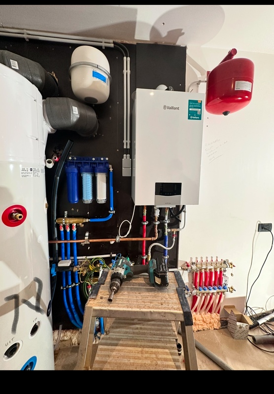

Hallo iedereen,
We hebben onlangs een Atlantic Explorer V4 Cozy Thermodyn aangeschaft in combinatie met een Vaillant ecoTEC+ VC25 gasketel. De persoon die dit systeem heeft geleverd, heeft ons een utopie verkocht door te beloven dat dit perfect zou werken met onze zonnepanelen, enzovoort. Helaas blijkt dat deze persoon ons flink heeft misleid, vooral wat betreft de installatie van beide toestellen.
We hebben inmiddels een nieuwe loodgieter ingeschakeld, die al 70% van het werk opnieuw heeft gedaan. Echter, hij stuit nu op een probleem met de installatie van beide toestellen. Er zijn twijfels over de compatibiliteit tussen de toestellen, omdat:
De vloerverwarming enkel is aangesloten op de gasketel en niet op de warmtepompboiler.
De warmtepompboiler elektronisch niet verbonden is met de gasketel, waardoor de toestellen niet met elkaar kunnen communiceren.
We hebben contact opgenomen met Atlantic, maar zij willen ons niet verder helpen. Zij stellen dat het de verantwoordelijkheid van de loodgieter is om de toestellen correct te installeren.
We zitten nu al vier maanden zonder gebruiksmogelijkheid van onze woning, omdat het systeem niet gekeurd kan worden. Is er iemand die ons hierbij kan helpen? We zouden dit enorm waarderen!
Afbeeldingslocatie: https://tweakers.net/i/35QltFsSO4VcSLtsrVNF-bWY68w=/x800/filters:strip_icc():strip_exif()/f/image/13a7zJsLR8leTrQSWSVXN01h.jpg?f=fotoalbum_large

  • Jim423
  • Laatst online: 25-10 22:38
@Sa1502 Dit klopt, er is geen koppeling tussen beide toestellen. De ketel doet dus verwarming en de Atlantic tapwater. Het is dus zaak om de blauwe aansluiting op de Atlantic via een inlaatcombinatie 6-bar aan te sluiten op het koude drinkwater. En de rode aansluiting gaat naar alle tappunten + douche/bad. De andere 3 aansluitingen blijven ongebruikt. Als de de Atlantic laat verwarmen wanneer de zon schijnt (bijvoorbeeld tussen 11.00u-17.00u) via de ingebouwde timer zal deze automatisch zonne-energie gebruiken.
