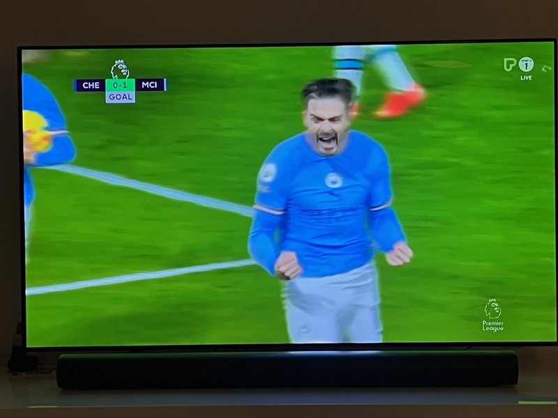

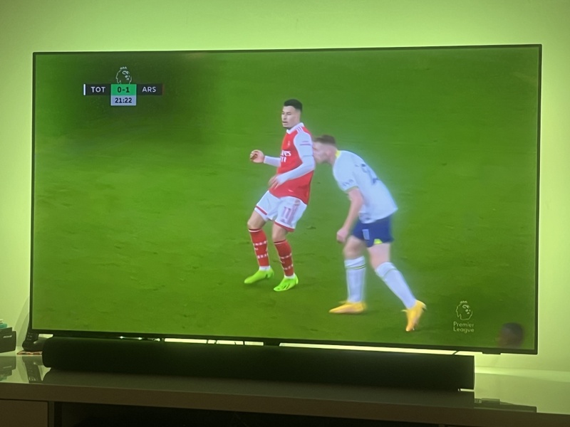

Op 12/11/22 nieuwe Philips Oled 65 inch gekocht. Al tijdens het WK zag ik bij wedstrijden steeds gelijk een grote donkere vlek ontstaan rondom ‘scorebord’. Moest de tv naar mijn zin veels te vaak pixelrefreshen. Dus omgeruild.
Nu dus de 2e en elke voetbalwedstrijd dezelfde ellende. Binnen 45 komt de vlek rondom scoreboard of Premier League logo. Ben er goed ziek van…
De winkel vraagt me :
‘Welke bron kijk je’ en ‘welke HDMI kabel gebruik je?’ Kan me niet voorstellen dat dat er ook maar iets mee te maken heeft.
Hebben meer mensen dit??
Moet ik dan toch weer terug naar LG Oled?

Dit zou kunnen zijn om beeldretentie (inbranden) te voorkomen. Misschien die in een iets minder agressieve stand zetten.

Dat ziet er inderdaad uit als logodimming, in een wel erg agressieve vorm. Waarschijnlijk aan te passen met instellingen.

LG doet dit ook sinds de CX-serie (misschien ook al langer). Echter gebeurt dat bij LG zo subtiel dat het niet opvalt.

Dit is de logo inbrand protectie. Je kunt het aanpassen onder: General Settings- Advanced- OLED screen settings - Local Image protection.
Daar heb je de keuze: Off-normal- high.
Ik heb hem op normal ipv high gezet, dan stoort het mij niet. Off zou ik niet doen .
