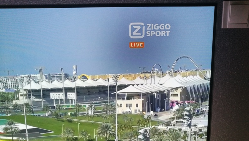

Mijn vraag:
Sinds 2 weken heb ik de Philips 55OLED935 en ben redelijk tevreden over beeld en geluid. Redelijk omdat ik me enorm stoor aan de vlekken/waas rondom de zender logo's. Alsof er constant vlekken op je beeld zitten. Ik weet dat deze TV iets doet met logo's die permanent in beeld zijn, het z.g. logo detectie systeem. Dat analyseert in een heel fijn grid (32400 zones) en ontdekt zo welke delen van het beeld statisch zijn (logo's). De intensiteit van de logo's wordt dan verminderd om inbranden te voorkomen.
Vraag me af of andere gebruikers hier ook last van hebben.
Relevante software en hardware die ik gebruik:
Laatste software update bij installatie zit er op.
Wat ik al gevonden of geprobeerd heb:
Ik heb al wat andere beeld instellingen gebruikt en van alles geprobeerd, maar ik krijg het er niet uit.

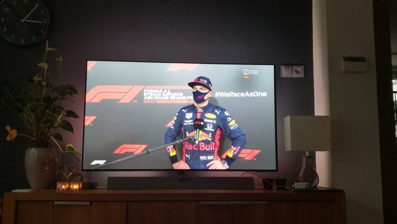

Hierbij nog wat voorbeelden.Afbeeldingslocatie: https://tweakers.net/i/7hxJsdBAtS8wyrxMXXnKGaNe7AA=/x800/filters:strip_icc():strip_exif()/f/image/A1b3G7jrDzBK4dLjHav45q9z.jpg?f=fotoalbum_large

Helaas geen optie in het menu om deze logo dimming aan te passen. Heb ook in de manual gezocht maar niets over logo dimming.

Maarten099 schreef op zondag 13 december 2020 @ 17:15:
Mijn 48OLED935 heeft een optie met de naam "Geavanceerde bescherming van lokale beelden". Deze zit onder "Algemene instellingen" => "Geavanceerd " => "OLED-scherminstellingen".
Deze kan op "Uit", "Normaal" of "Hoog". Ik heb hem zelf op "Normaal" staan. Volgens mij worden logo's dan nog wel gedimd, maar ik zie niet zulke erge vlekken als jij.

Bedankt voor de tip, instelling gevonden, stond bij mij standaard op HOOG. Heb hem aangepast en zal vanavond eens kijken of het nu minder is. Ik zal je een update geven later.

Vanmiddag heb ik nog even gekeken en met de instelling op "Normaal" is het inderdaad weg voor zover ik het nu kan zien. Helemaal uit zetten lijkt me geen goed idee voor de OLEDS maar voor nu ben ik gerustgesteld. Heb een scherp oog en dergelijke afwijkingen in beeld vallen me direct op.

Heb vanavond naar "Hunted" gekeken met de instelling op "Normaal" en er was nog steeds wel een donkere vlek zichtbaar rond het "AVRO/TROS" logo. Maar alleen zichtbaar bij een egale, lichte achtergrond, dus voor mij niet heel hinderlijk.
Bedankt voor het delen van de instellingen. Ik ben er nog niet uit. Zoveel instellingen om te wijzigen.. Heb de TV net 2 weken.
V.w.b. die donkere vlekken, zoals gezegd, het is minder in NORMAAL modus maar inderdaad niet helemaal weg. Gisteren bij de Dames handbalwedstrijd viel het nog wel een beetje op, maar dat komt ook omdat ik er nu op let. Was niet hinderlijk en stukken minder als in de modus HOOG. Tsja, OLED, voor en nadelen.
