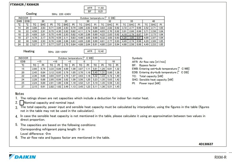

Je vergist je niet. Het zou leuk zijn als installateurs de datasheets van de door hun verkochte producten eens zouden openslaan.
Google term: technical data book daikin rxm
Hier stukje voor de jouwe:
Afbeeldingslocatie: https://tweakers.net/i/kNGelZJ_YEriTfhLpby49WiOAhQ=/800x/filters:strip_icc():strip_exif()/f/image/tXMOzbD3vkMLZAiphpi9vZGc.jpg?f=fotoalbum_large
Dus, buiten 0 binnen 20: stroomverbruik 1,16 kW, verplaatste warmte 3,7 kW, dus COP=3,7/1,16=3,2
Een fatsoenlijk afgestelde CV haalt 8 kW warmte uit 1 m3 gas (in de praktijk vaak slechter).
In elk geval, waar een CV 1 m3 stookt verbruikt de airco bij deze temp dus 2,5 kWh om net zoveel warmte binnen te krijgen (2,5 x 3,2=8)
Nu kunnen met de huidige situatie je energieprijzen inderdaad krankzinnige dingen doen, maar ik denk niet dat er veel mensen zijn die meer betalen voor 2,5 kWh stroom dan voor 1 m3 gas. Even de NL prijsplafondprijzen: 1 m3 gas €1,45, stroom 2,5x€0,40=€1. Wint de airco nog op zijn sokken dus. (Mits je onder het plafond blijft.)
Let wel dat we gemiddeld over de hele dag 0 graden eigenlijk al zelden halen: in december een keer 2 weken, laatste 2 dagen zaten er dicht bij, maar dat is dus ook wel zo'n beetje hoe koud het tegenwoordig nog lijkt te worden.

Mocht je Daikin willen laten plaatsen zou ik voor 4,2kw gaan. Zelf hebben wij een 5kw van Daikin. Echter is bij Daikin het geluid van de binnenunit meer aanwezig 5kw ten opzichte van een MHI 5kw. Als je het mij vraagt een enorm verschil.

Hier hebben we een 5Kw perfera vloermodel.. in de woonkamer van rond de 45m2 zijn er zeer tevreden over ook als het buiten-6 graden is heeft deze geen problemen om de woonkamer op temperatuur te houden.. om de 2 uurtjes gaat buitenunit op ontdooi stand staan (duurt ongeveer een kleine 10 minuten) bij een buitentemperatuur onder de 0 graden. de binnenunit gaat dan niet meer blazen ,dus ook geen koude stroming van lucht.. met een 3,5 Kw unit gaat die zeker vaker ontdooien .. dit is onze ervaring en de airco staat er ook al een aantal jaren.
