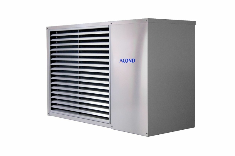

Wij willen graag ons vrijstaande huis uit 1987 voorzien van een lucht-water warmtepomp. Op de benedenverdieping ligt circa 110m2 vloerverwarming en boven hebben we 'normale' radiatoren (van het merk Radson Parada). Totale oppervlakte van het huis is circa 220m2 (rond de 850 m3).
Ons gasverbuik komt dit jaar denk ik op 1100 kuub uit, moet wel zeggen dat we 18 graden wel voldoende vinden en op de bovenverdieping de radiatoren heel zachtjes aan hebben. In de nacht staat alles uit en.
We hebben een installateur laten komen die bij ons een warmtepomp wil installeren van het merk Acond (Acond Pro-N 9KW) voor rond de 20.000 euro.
Als je de folder mag geloven is dit de crème de la crème van de warmtepompen "Waarom is onze warmtepomp revolutionair" ( :P ) maar een Google levert niet heel veel resultaten op. Daarom vraag ik jullie (de kenners) om advies. Hieronder een lijst met gegevens uit de folder (mij kunnen ze alles wijsmaken). Kennen jullie dit merk? Wat denken jullie van deze warmtepomp? Zijn er betere alternatieven en is de hoeveelheid KW voor onze situatie juist? Als er een goedkoper alternatief is hoor ik dat ook graag. Al geef ik liever wat meer uit als de kwaliteit beter is (maar rond de 20.000 euro is wel de grens).
  • Propaan warmtepomp - ecologisch en verwarmt tot hoge temperaturen
  • bij -22 graden buitentemperatuur nog aanvoer van 65 graden mogelijk, bij -15 verwarmt de warmtepomp nog naar 70 graden.
  • Zeer stille buitenunit - de stilste op de markt
  • RVS body voor langere levensduur
  • Levenlange ondersteuning via het internet, kostenloos
  • Hoge SCOP - maximaal besparen op energiekosten
  • A+++ warmtepomp, ook bij 55 graden aanvoer temperatuur
  • Zeer lange garantie- 5 jaar
  • Geoptimaliseerde verdamper voor betere opname warmte uit de buitenlucht
  • Mogelijkheid tot verwarmen en koelen
Afbeeldingslocatie: https://tweakers.net/i/ZlJ5w7uTw_TA_evQr9GOeMSkeAg=/800x/filters:strip_icc():strip_exif()/f/image/sL5JnOy48Kdj2DLa0SavoJU0.jpg?f=fotoalbum_large
Dit zijn de links met informatie die ook in de folder staat die ik heb gekregen..
https://www.acond.nl/wp-c...ens-van-Acond-Pro-N-R.pdf
https://eco2all.nl/acond.html
