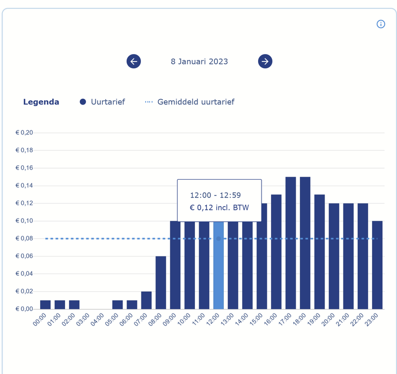

LarsJansen schreef op donderdag 5 januari 2023 @ 18:53:
De kosten bij ANWB energie zijn 's nachts soms €0,00 voor stroom en overdag soms €0,20. Als ik de batterij dan op kan laden in de nacht en het overdag rustig kan laten terugleveren, dan scheelt dat altijd iets.
Wellicht om je ff uit de droom te helpen:
Dat zijn de inkooptarieven! Niet de prijs die je uiteindelijk betaalt!
(er zit grofweg zo'n 20 cent opslag op)
Op dit moment zie ik b.v. 30 cent/kWh bij de ANWB
https://enever.nl/prijzen-feeds/
terwijl de ANWB grafiek dit laat zien:
Afbeeldingslocatie: https://tweakers.net/i/vJuVmRwWW0QhAxicv0JZZv65dak=/800x/filters:strip_exif()/f/image/dhvOEm5qSmF33irfQwgMRTRz.png?f=fotoalbum_large
