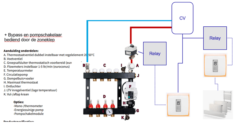

Ik zie het met nu zo voor me. De blauwe lijnen zijn bedraad, de gestippelde draadloos. Er moet nog een bypass is en een pompschakelaar. Deze pompschakelaar zou dan bediend worden door de zoneklep en zou ook 1x per dag geschakeld moeten worden.
Afbeeldingslocatie: https://tweakers.net/i/pNtqy1DPaYezr_MzrZ-1-zr92XE=/800x/filters:strip_exif()/f/image/kO9rVjCYHEWnVWy65rtWvYHX.png?f=fotoalbum_large
een pomp schakelaar heeft geen externe aansluting voor een thermostaat of zoneklep etc.
een pompschakelaar heeft een temperatuur sensor. die tyrap je op de aanvoerleiding.
als er warm water voorbij komt geeft deze de opdracht aan de pomp om te gaan draaien.
misschien moet je hem wel schrappen omdat starten en stoppen juist voor problemen zorgt.https://gathering.tweakers.net/forum/list_messages/1843779
ik hoop dat je 'hooft/benden' thermostaat in staat is om zowel de zoneklep en de cv ketel aan te sturen.
en anders moet je een draadje trekken vanuit je zoneklep naar boven/naar je cv ketel.
(leg alvast een buisje in je vloer. van 3/4 slagvast pvc. voor eventuele latere ellende)
(van de zoneklep naar de ketel. en van de ketel naar de thermostaat of in een serie.)
(ik krijg als het moet heus wel 2 signaalkabels in een buisje. en jij ook dat is erg dun spul)
de danfoss amz is technisch wel sterker is een kogelkraan/ de honnywell. soort drieweg/tweeweg klep.
verder goed paint skil en een duidelijke tekening. ik hoop dat het allemaal lukt en werkt.
ik zit helaas niet in netamo. ik doe meer met honnywell of tado. maar das heel ander spul.
(vraag voor de grap eens wat zij adviseren in deze kwestie ik denk dat het wel zullen weten)
