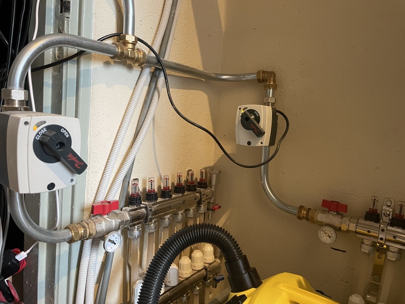

met @miciel Ik zou ook kijken naar Danfoss AMZ112(113), met eindsignaal.
Als je radiatoren boven met een aparte thermostaat wil bedienen los van je thermostaat voor de vvw beneden, maar wel simultaan, zul je wel twee circuits moeten maken, en dus 2, 2-wegkleppen nodig hebben.
Wil je of beneden of boven regelen, dan 3-weg.
Afbeeldingslocatie: https://tweakers.net/i/D26YvDL2lPuiTWSjp23qbh1Jlso=/800x/filters:strip_icc():strip_exif()/f/image/p31zzt2vsO3ZwUXhvlrrPCXy.jpg?f=fotoalbum_large
In geval van 2, 2-wegkleppen inderdaad ook bypass ertussen, anders krijg je storingen in je ketel.

miciel schreef op dinsdag 18 oktober 2022 @ 21:03:
@paQ e wat jij hebt is voor de ts zeker ook nog een leuke optie. 2x aan uit regeling. 2xzone klep
hoe heb jij dat allemaal aan elkaar gekregen we zitten af en toe best te klooien met die draadjes.
uiteindelijk kom ik er meestal wel uit of is wat omdraaien. en welke thermostaten heb jij erbij hangen ?
was jij toevallig niet degene die ruzie had met lyric t6 icm met dit systeem ?
en naar evohome bent over gestapt ? (was diens eigen idee/niet mijn idee)
Ik heb 2 nest thermostaten. Beide verdelers een eigen nest.
De regelaar van de AMZ112 heeft een aansluitmogelijkheid voor een thermostaat, alsook een bridge om het thermostaat signaal door te geven aan de ketel. De regelaars staan gewoon kwa signaal in serie aan elkaar gekoppeld. (aan/uit)
Als een van de twee thermostaten (of beide) een signaal sturen aan de regelaars, wordt dat vanzelf doorgegeven aan de ketel.
