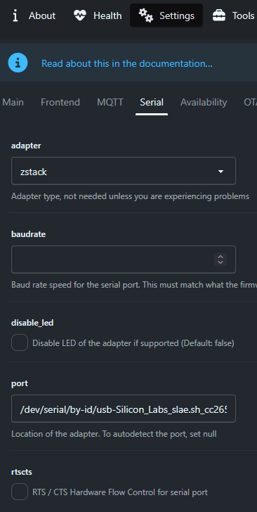

Raven schreef op donderdag 7 mei 2026 @ 09:16:
In Z2M kan ik nergens het pad naar de Conbee II vinden :? zowel in webinterface als yaml-config niet.
Bij mij vind ik het in de GUI terug onder settings > serial > port:

@Raven en in configuration.yaml zou het ook moeten staan. Wel de configuration.yaml van zigbee2mqtt natuurlijk, niet de algemene configuration.yaml van HA zelf :)
Daar staat in mijn geval het stukje:
YAML:
serial:
  port: >-
    /dev/serial/by-id/usb-Silicon_Labs_slae.sh_cc2652rb_stick_-_slaesh_s_iot_stuff_00_12_4B_00_23_93_27_C9-if00-port0
  adapter: zstack

  • PCan
  • Laatst online: 09-05 13:49
Geen matches
Ik begrijp iets niet.
Ik heb een Matter server draaien op HA.
Ik heb 3 Sonoff matter apparaten daarop draaien.
Ik heb een IKEA MYGGSPRAY bewegingssensor gekocht, maar die laat zich niet toevoegen
Ik krijg steeds de boodschap dat die een Thread borderrouter nodig heeft.
Ik gebruik de Sonoff Max Zigbee/Thread PoE dongle
Waarom doen die van Sonoff het wel en die van Ikea niet?
  • Ben(V)
  • Laatst online: 14:08
HuismAndré schreef op vrijdag 8 mei 2026 @ 15:22:
Met de kanttekening dat niet alle systemen serial-by-id ondersteunen. Synology NAS systemen niet in ieder geval. Gelukkig verplaatst een USB device nooit uit zichzelf (dus zolang je alle stekkers in dezelfde gaten laat zitten geeft dit geen probleem).
Synology draait op Linux dus dat wordt echt wel ondersteund, want dat is standaard Linux.
Anders zelf even een persistent id toevoegen.
Hier kun je lezen hoe dat moet.
https://wiki.domoticz.com/PersistentUSBDevices
Het probleem zit er vermoedelijk in dat je op Synology ofwel in een docker draait ofwel alleen HA core hebt.

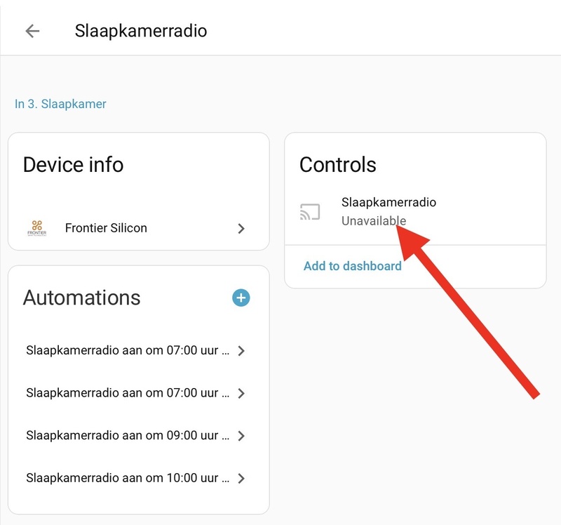

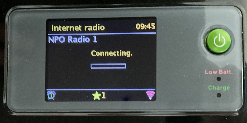

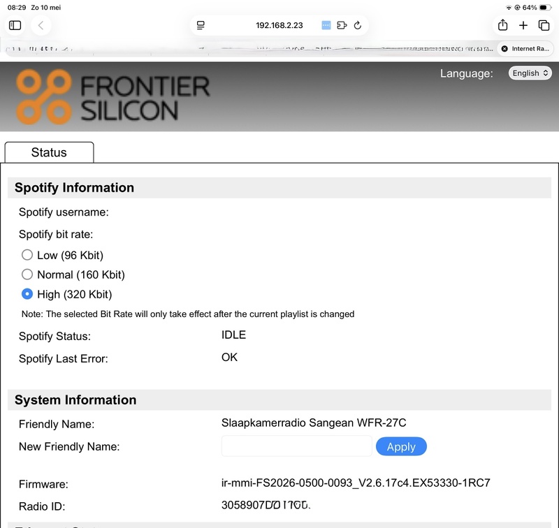

Ik heb hier twee radio’s met Frontier Silicon aan boord. Beide prima aan te sturen vanuit HA.
Helaas is het contact met de Sangean WFR-27C recentelijk verloren. Ik kan de radio nog prima op zijn (DHCP) IP-adres bereiken, maar HA is het contact kwijt. Ik kan via de integratie van Frontier Silicon ook geen nieuwe radio toevoegen, HA ziet de radio dus niet op een ander adres of als nieuwe entiteit.
Wat kan hier aan de hand zijn?

Hippe Lip schreef op zondag 10 mei 2026 @ 08:32:
Je hebt de Sangean waarschijnlijk al eens herstart, toch? En dan bedoel ik compleet stroomloos maken.
Ik meen mij te herinneren dat er een firmware update was die voor mij een tijdje geleden datzelfde probleem opgelost heeft. Maar ik kan mij vergissen.
Hoe is de wifi bereik van het apparaat? Er staat mij ook iets bij van een mDNS die goed moet kunnen werken voor dit apparaat. Mogelijk wil je daar eens naar kijken.

InjecTioN schreef op zondag 10 mei 2026 @ 08:59:
Nee, niet echt helemaal stroomloos. Er zitten namelijk ook (oplaadbare) batterijen in. Dat vind ik het mooie van die radio. Die worden altijd bijgehouden.
Die zal ik er eens uithalen en zo de radio écht stroomloos maken.
Auto update staat ingesteld. En nu nog even nagekeken: de laatste versie zit erin.
Daar had ik fikse problemen mee, maar die zijn nu sinds kort over.
Ik vraag me nu af of die verbetering samenvalt met de onbereikbaarheid voor HA. Zou dat aan de firmware update kunnen liggen, @InjecTioN?

@Hippe Lip IP is niet toevallig aangepast?

Router al opnieuw gestart? Daarna de switches, dan de accesspoints en als laatste elk apparaat wat via WiFi of kan op het netwerk zit.

Zou kunnen, want DHCP, maar zou HA dan niet een nieuwe radio moeten vinden met dit nieuwe IP-adres?
Nee, hij blijkt op een fixed IP-adres te zitten!
Dat heb ik nu net gedaan. Opstarten gaat daarna prima, maar dan krijg ik hetzelfde probleem als wat ik al veel langer heb: de radio verbind prima met de WiFi (zie foto) en ik kan er ook gewoon verbinding mee maken als ik met de browser naar het IP-adres ga, maar hij laat de ‘gewone’ internetradiostations niet horen. Op de een of andere manier heeft-ie moeite met het verbinding maken met de zenders.
En HA kan nu nog steeds geen verbinding maken met de radio…
Afbeeldingslocatie: https://tweakers.net/i/XETcho1pnfMS82jjzjDCgHG92DY=/800x/filters:strip_icc():strip_exif()/f/image/RgLIp1BERl0ZUk0y2QpfGkYw.jpg?f=fotoalbum_large

Hippe Lip schreef op zondag 10 mei 2026 @ 09:09:
Het is een variabele die in de situatie gewijzigd is, maar ik zie dat niet direct als oorzaak. Eerder als een bijkomend feit. De Wifi problemen die je aanhaalt hebben simpelweg een ander effect na de update.
Hippe Lip schreef op zondag 10 mei 2026 @ 09:52:
Ik zou je wifi problemen volledig op proberen te lossen. Zet de radio bijvoorbeeld eens in de buurt van de, of bij een andere, wifi access point, om te zien of de problemen aanhouden.
Wat ik bij een maatje heb gezien: die heeft een netwerk met dubbele NAT ivm een TP-Link DECO set, die automatisch een dubbele NAT opzet. Wanneer het ene apparaat in het wifi-netwerk hangt van de TP-Link apparaten (dus bijvoorbeeld een 192.168.68.0/24 IP-adres), en HA bijvoorbeeld direct op de router (met bijvoorbeeld een 192.168.1.0/24 IP-adres), dan kunnen ze elkaar moeilijk zien op het netwerk. Maar dan verwacht ik ook problemen met de wifi verbinding naar buiten.
Zou je dat eens kunnen onderzoeken? Mogelijk zal je vraag dan echter verplaatst moeten worden naar Netwerken
Heb je 1 netwerk thuis, of heb je dingen verspreid over meerdere netwerken? In het geval van meerdere netwerken: zit HA in een ander netwerk dan de radio? Zit de radio in hetzelfde netwerk als dat jouw PC/laptop/mobiel/ander device zit?

InjecTioN schreef op zondag 10 mei 2026 @ 11:30:
Het gekke is dat ik naar mijn idee helemaal geen wifiprobleem heb. De webpagina op die radio kan ik namelijk probleemloos bereiken op z’n IP-adres.
Vandaar mijn vraag hier: wat kan er aan de hand zijn dat die HA-integratie van Frontier Siliconde radio niet kan vinden?
Afbeeldingslocatie: https://tweakers.net/i/FuRH9bm0ReSjHbKefB3i7UODL00=/800x/filters:strip_icc():strip_exif()/f/image/WSXZeSUUo7mMmJpvVpZ2MGub.jpg?f=fotoalbum_large
<John O`Mill>
  • Hippe Lip
  • Laatst online: 17:33
Hippe Lip
Er valt altijd wat te leren
tagican schreef op zondag 10 mei 2026 @ 14:22:
Alles zit op één netwerk en zonder onderverdeling in welke zin ook.
Het WiFi-deel lijkt dus niet het probleem. Daarom snap ik niet dat HA geen (logische) verbinding met de radio kan maken.
<John O`Mill>
  • edwin2021
  • Registratie: Oktober 2020
Hippe Lip schreef op zondag 10 mei 2026 @ 16:39:
Dit edwin2021 in "Home Assistant: Open source Python3 home automation - deel 5" al gedaan?
En dan bedoel ik echt alle netwerk verbondenspullen op ieuw opstarten geen enkel apparaat uitgezonderd.
