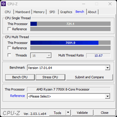

Ik zie:
  • Lagere vcore? (dit toch een screenshot tijdens stress CPU?)
  • Hogere kloksnelheid (lijkt mij tijdens een single threaded run?)
  • lagere score
Afbeeldingslocatie: https://i.imgur.com/3AIs6GF.jpeg

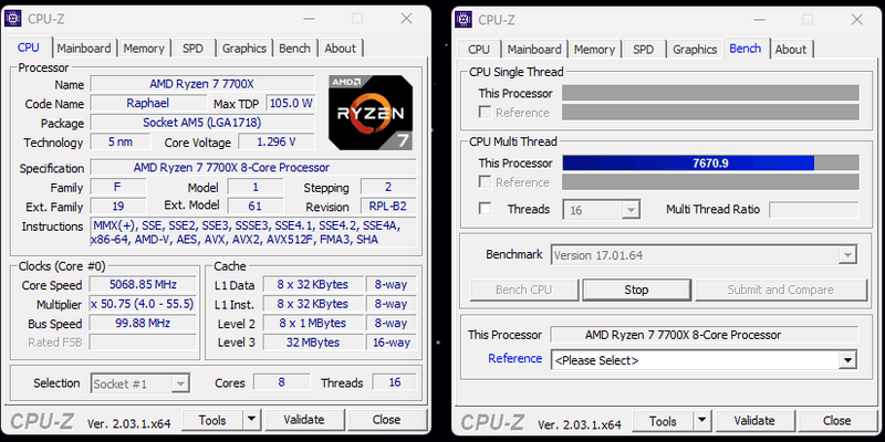

Als je 2x CPU-Z opent, 1 tabblad op stress-cpu (draaiende) en het ander op CPU, wat is je voltage dan?

Handig, twee naast elkaar. Dan krijg ik het volgende:
Afbeeldingslocatie: https://tweakers.net/i/8aVhPQQgguQBxqehXEPLCHfSc0s=/800x/filters:strip_exif()/f/image/XxLLHO1OukQOoxuXbOcfeVqe.png?f=fotoalbum_large
(nieuwe afbeelding met Chrome en een aantal achtergrond apps uit)
[ Voor 15% gewijzigd door WandererOfDis op 01-01-2023 23:57 ]
  • freaky35
  • Laatst online: 23:03
Dit zal dan toch temp gerelateerd zijn,aangezien die van @EaS een stuk koeler blijft en zeer waarschijnlijk daardoor beter de boost clock kan vast houden en dus ook hoger scoort daardoor.
Wel interresant zo om het zo bij elkaar te hebben.
Echter is het de koeler of de cpu waar het aan ligt,dat is wat er in mij opkomt.
Zeker omdat dit blijkbaar dezelfde moederborden zijn?
  • WandererOfDis

Volgens NZXT ligt de temperatuur tijdens de test op 95 graden, precies waarop de limiet ligt. Dat zal dus inderdaad.

Default BIOS, 95 graden (throttle limiet):
Afbeeldingslocatie: https://tweakers.net/i/WiRNFp1sET9kkz_Mu_z1cSwRK8w=/800x/filters:strip_exif()/f/image/gOeMt7uuI4r7XWVLgCq7bvbY.png?f=fotoalbum_large
PPT 95, TDC 480, EDC 640, Thermal throttle limit 90, Curve optimizer -20. 75 graden.
Afbeeldingslocatie: https://tweakers.net/i/GiI6SdAoGKc39swVaTHi-AtIy5E=/800x/filters:strip_exif()/f/image/277qnakeNw48giVr8jFvY63j.png?f=fotoalbum_large
In Time Spy ging de max van 98 naar 75 graden met een prestatieverlies van net een paar honderd punten. Wel vreemd, in CPU-Z en Time Spy was de max dus 75 graden.
