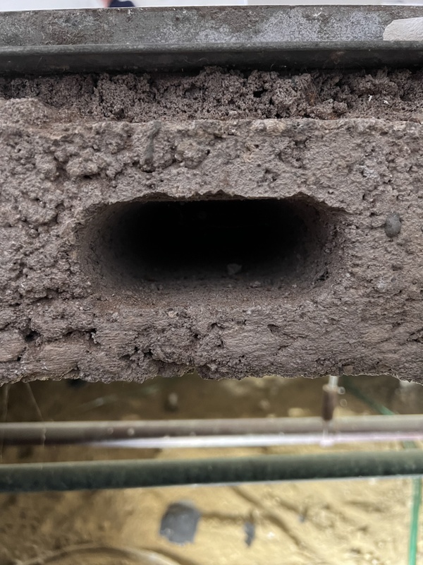

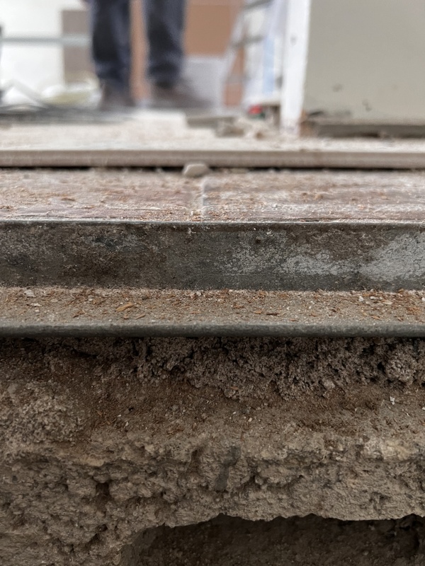

Heb een paar tegels eruit gehaald, lijkt nog redelijk makkelijk te gaan. Bijgaand fotos van kruipruimte

Ik zou ze eruit hakken, dan de ondervloer isoleren in de kruipruimte. De leidingen infrezen in de dekvloer en je hebt een fantasische verwarming.

Top dat je een toegankelijke (droge) kruipruimte hebt. Als de tijd en budget het toelaat zou ik:
- Beide lagen tegels verwijderen (om evt hoogteverschil te voorkomen)
- Infrezen vloerverwarming + aanleg + dichtsmeren
- Primeren
- Egaliseren
- Vloer gieten/leggen
Tegelijk of op een later moment vloer isoleren vanuit de kruipruimte.
