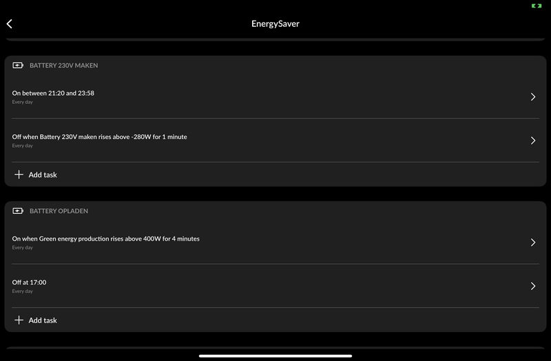

Ik ben begonnen wat te experimenteren met een 20Ah 48volt Li-ion accu waarbij ik overdag met een acculader oplaadt en in de avond met een standaard microomvormer (Enphase IQ7X) teruglever.
De hoeveelheid productie is niet regelbaar. Als de accu vol is produceert de omvormer 320Watt en dat neemt geleidelijk af als de accu leger wordt.
Door de acculader en de omvormer allebei via een slimme schakelaar (HomeWizard) aan te sluiten kan ik het automatiseren. Het makkelijke deel is de acculader aanzetten als mijn zonnepanelen ruim meer leveren dan ik gebruik. Het lastige deel is het op tijd laten stoppen met de omvormer om de accu niet te diep te ontladen. Dat probeer ik nu ook met HomeWizard, als wattage geleverd tot onder de 280W zakt stopt de omvormer.
En als ik dat voor 3 fases bouw kan ik ook nog kiezen hoeveel stroom ik maak door 1, 2 of 3 omvormers aan te zetten, ca. 300, 600 of 900Watt.
Het rendement zal niet geweldig zijn, misschien 90% bij laden en 95% bij produceren? Dus ik zal nog even wachten met opschalen tot salderen niet meer kan en de kosten consumptiestroom veel hoger zijn geworden dan de baten van productiestroom…..

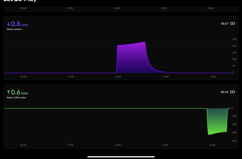

Dit werkt wel. Opladen overdag en in de avond/nacht terug leveren. Helemaal niet dynamisch maar wel heel erg schaalbaar. Meer accucapaciteit en meer omvormers.
Op zich is 300W voor mij genoeg om het standby verbruik in de nacht te compenseren. Dus in voorjaar, zomer en najaar zou ik de meter alleen maar kunnen laten terugdraaien en niets verbruiken.
