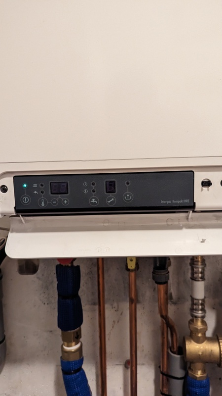

Beste mensen,
Met veel interesse volg ik de laatste tijd verschillende topics in dit forum m.b.t. hybride warmtepompen - in het bijzonder die van Daikin. Helaas ben ik niet zo technisch onderlegd als velen van jullie, vandaar dit topic.
Mijn Intergas Kombi Kompakt HRE 36/30 A heb ik 2 jaar geleden laten plaatsen, deze werkt prima. Toentertijd had ik nog nooit van een hybride warmtepomp gehoord O-) , zodoende dat ik toen niet meteen voor de Daikin/Intergas combi ben gegaan.
Mijn Daikin Altherma Monobloc EJHA04AV3 heb ik afgelopen zomer laten plaatsen. Een heel lang verhaal kort: toen het een maand geleden kouder begon te worden merkte ik dat het één en ander niet goed werkte en toen bleek dat de warmtepomp verkeerd was aangesloten op de CV (de bedrading). Tot overmaat van ramp is de installateur ondertussen failliet gegaan - niet gek aangezien hij er bij mij een zooitje van heeft gemaakt maar dit is, als het goed is, nu opgelost. Tot zover de inleiding. Als ik nog lezers heb overgehouden dan heb ik 2 vragen:
Vraag 1
Ik vroeg me af of iemand van jullie mij in Jip en Janneke taal kunnen helpen om mijn Daikin wat gunstiger te kunnen instellen/afstellen m.b.t. de stooklijn en dergelijke. Ik ben niet het type persoon die zelf vanalles gaat "tweaken" aan de installatie, ook hoef ik niet perse het uiterste eruit te halen. Ik wil gewoon een goed afgestelde/relatief zuinige installatie. Ter informatie: ik heb een 2-onder-1 kap woning, 135 m2, met vloer- en spouwmuurisolatie, beneden gloednieuwe deuren en kozijnen met dubbelglas, boven oudere kozijnen met dubbelglas. Ik heb beneden (oude) vloerverwarming + radiatoren, boven radiatoren.
Vraag 2
De Intergas CV beschikt over een vraaggestuurde-, eco- en comfortstand voor tapwater. Degene die mijn wamtepomp de afgelopen week correct op de CV heeft aangesloten zegt dat ik geen gebruik meer kan maken van de comfortstand (sneller warm kraanwater) op de CV. Dit vanwege de extra pomp (zie foto) van de warmtepomp. Kunnen jullie dit beamen, valt hier omheen te werken? Snel warm water is met die koude weer toch wel erg fijn.
Ik hoop dat iemand mij een beetje wegwijs kan maken. Ik heb het idee dat zelfs de goede installateurs niet echt de knowhow hebben wat betreft fatsoenlijk instellen. Mochten jullie vragen hebben dan hoor ik het graag. Bij voorbaat dank!
Afbeeldingslocatie: https://tweakers.net/i/7aPLkPkA1GlE9U-o-4KrrsDUMm0=/232x232/filters:strip_icc():strip_exif()/f/image/VNwFZXRo5pCORvcpW27SfdJZ.jpg?f=fotoalbum_tileAfbeeldingslocatie: https://tweakers.net/i/LmZvqoNF21eNW-8mE9BSembWM_g=/232x232/filters:strip_icc():strip_exif()/f/image/2CbvnTJYNwT4ybFG5HdP2vmQ.jpg?f=fotoalbum_tile

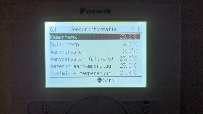

@arnoldniessen de watertemperatuur verwarming staat ingesteld op 60 graden op de Intergas CV.
Wat betreft de Daikin, zie plaatjes hieronder. Ik hoop dat ik antwoord heb gegeven op jouw vraag.
Afbeeldingslocatie: https://tweakers.net/i/w-gJDOnA-_Ky84UzUrIVUexpIsg=/232x232/filters:strip_icc():strip_exif()/f/image/nlHOpSTLYyut5nkrJcOmUWfR.jpg?f=fotoalbum_tileAfbeeldingslocatie: https://tweakers.net/i/LANnWWedsx0wUCq6G2RWe6HmfIg=/232x232/filters:strip_icc():strip_exif()/f/image/aZ83Fo7CeQ0j5FXIIBnmW6Zh.jpg?f=fotoalbum_tileAfbeeldingslocatie: https://tweakers.net/i/zbNeWWuSapImPlhtGXWyt-eOhfU=/232x232/filters:strip_icc():strip_exif()/f/image/yTf0lDzoTyeBHbg3NfkCwSQd.jpg?f=fotoalbum_tile
Afbeeldingslocatie: https://tweakers.net/i/Z6zreyZLJIU5Jo3zEexO0RnPOSw=/232x232/filters:strip_icc():strip_exif()/f/image/z6RaGxjN62OR82nWUcKQpqzj.jpg?f=fotoalbum_tile

Dank je @DannyKastelijn, weet je ook hoe je stooklijn staat? Dat is menu 7.7.1.1, field settings [1-00] t/m [1-03]. Deze bepalen (samen met de buitentemperatuur en evt afh van de gemeten kamertemperatuur) de gewenste AWT=aanvoerwatertemperatuur.
Maar... het eerste scherm laat een aanvoerwatertemperatuur van 0,0C zien. Dat lijkt me niet goed (maar misschien is dat anders als hij aan staat, koelmiddeltemp 15 suggereert dat hij nu uit staat?). Als die temperatuur in bedrijf ook 0,0C blijft, verklaart dat dan de voortijdige stop?

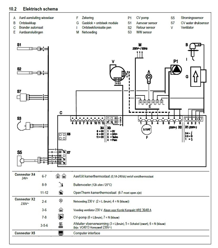

Bij de ombouw van een reguliere naar een hybride gasketel moeten er (zoals ik het begrijp tenminste) 3 dingen gebeuren in de gasketel:
-vervangen elektronica (branderautomaat)
-aansluiten gasketel op warmtepomp met een 2-aderige kabel mbv een extra "current loop module" die op de branderautomaat X5 wordt aangesloten
-toevoegen extra temperatuursensor in de gasketel (ik dacht sensor S8) op connector X4 van de branderautomaat
Is dat allemaal gebeurd, met name die extra sensor?

BIj deze stooklijn en -1C buiten zou de target-aanvoerwatertemperatuur ongeveer 44C zijn. Het display (in ruststand) laat zien of je WP-only of hybride draait (kleine symbooltjes). Als je foto's de hybride mode laten zien (ik vermoed het) dan zou de warmtepomp het water van 29.6 naar 30.9 verwarmen en moet de gasketel de rest doen. Dan zou de gasketel "44" oid laten zien op het LED display en zou de aanvoerleiding "goed warm" moeten aanvoelen. Zoniet, staat er een (fout)melding op de gasketel?
De kamertemperatuur wordt overigens ook verstoord door de warmte van de backlight van het display.
Terzijde: die stooklijn is nu prima, maar als het buiten warmer is, gaat je systeem pendelen. Ik zou zelf de lijn vanaf bv 10C op minstens 30C zetten, en dan het systeem een deel van de dag of nacht uitzetten.

Deze post geeft aan de aansluiting van S8 op de elektronica weer: ombouw-met-sensor-uit-090347. Al geeft MarviinL aan dat de WP helemaal niets zou doen zonder die sensor.
Als uit de ombouw offerte (of uit communicatie met voormalige installateur) niet blijkt of je de sensor hebt, kom je er alleen achter of je die sensor hebt door de uitgaande CV buis of het elektronica blok te bekijken (spanning eraf, 2 schroefjes los, kap eraf, waar de sensor precies zit weet ik niet, en anders evt elektronica blok naar voren schuiven en kantelen en kijken of er een stekker in de X4 connector zit).

Ben je bij die aanpassing overgestapt van cascade op parallelgebruik?
Is het niet vreemd dat aanvoerwater nog steeds 0,0C aangeeft?
Verder hoort bij deze stooklijn en bij 9,0C buitentemperatuur de aanvoerwatertemperatuur 32.2C te zijn, en met "aangepaste AWT" zelfs iets hoger want 21,2 < 22,0. Maar AWT is hier maar 27,7C, dat is te laag, is dat altijd zo of een moment-opname?

Hey @arnoldniessen
Zie hier een foto van vanochtend rond 07:45. De warmtepomp is nu inderdaad parallel aangesloten, er klopte nog een hoop meer niet maar dat is nu gelukkig opgelost.
Wat betreft die 0,0 graden. Kan het niet zo zijn dat mijn Daikin deze sensor standaard niet heeft, maar deze wel standaard wordt weergegeven in de thermostaat - voor bijvoorbeeld de Daikin/Intergas combinatie?
Hoe krijg ik volgens jou de aanvoerwatertemperatuur omhoog? Andere suggesties zijn ook welkom aangezien ik nog echt lerende ben wat betreft een Daikin in/afstellen.
Afbeeldingslocatie: https://tweakers.net/i/CiJqyfZqego4NmMGc_YgRI9nyfI=/800x/filters:strip_icc():strip_exif()/f/image/3vLwmxiOqPcvvqjYXatksrY4.jpg?f=fotoalbum_large

Bij ons is de 1e temp ook 0,0. Je mag de 2e. Hanteren/ uitlezen
Om deze hoger te krijgen is beste de stooklijn te verhogen die van mij staat vandaag op ca 37 gr. Bij 7 gr.

  • arnoldniessen
  • Laatst online: 10:28
DannyKastelijn schreef op donderdag 2 februari 2023 @ 08:05:
Hey @arnoldniessen
Ja, 0,0 is afwezigheid sensor. Maar de lage aanvoerwatertemperatuur suggereert dat de warmtepomp hier helemaal niet aan staat (of pendelt en even uit staat). Jammer dat dit systeem geen flow kan laten zien. Kun je het elektriciteitsverbruik loggen?

Dag, ik heb een vraag over de installatie van bovengenoemde combinatie. Ik moet de zogenaamde 'bivalente signaalkabel' aanleggen, maar kan nergens vinden hoe ik die op de Intergas (de combiketel) moet aansluiten. Sluit ik hem gewoon aan op X4 6-7, de aan-uit schakeling?
Thx
Afbeeldingslocatie: https://tweakers.net/i/NJg8CHG71PwqzTwp1FJZCjQ6p60=/x800/filters:strip_icc():strip_exif()/f/image/j146ctM5kAsZWXZ5niou3tgW.jpg?f=fotoalbum_large
