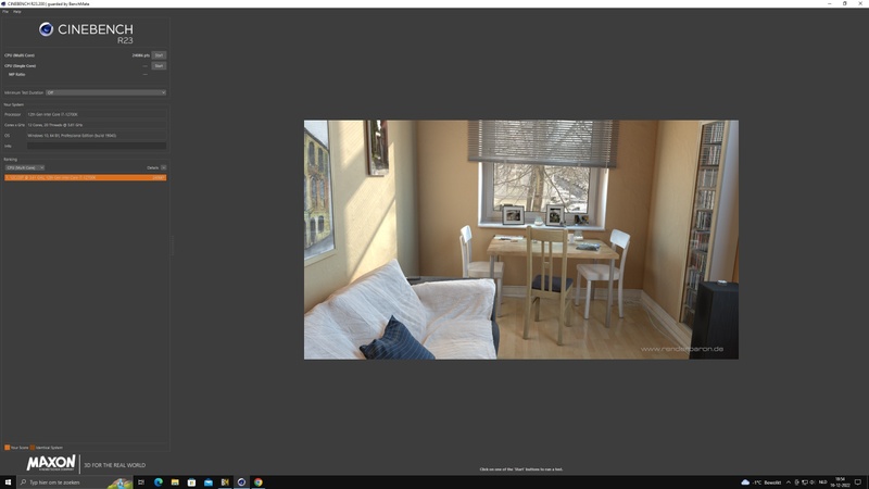

Hier is het resultaat van cinebench alvast:Afbeeldingslocatie: https://tweakers.net/i/e_i_HjWGGou8J-uWAHqr2jr1Vmk=/800x/filters:strip_exif()/f/image/C9IRUrnhooLKPTeopOLnmQSj.png?f=fotoalbum_large

Wat zijn de temps van de cpu tijdens de multi core test, kan je zijn met HWIinfo (sensor tab)die je dus er bij naast gebruikt

Sbeowulf schreef op vrijdag 16 december 2022 @ 17:51:
Hier is het resultaat van cinebench alvast:[Afbeelding]
12900kf met 3.19GHz?? Je zou op ±5.2GHz moeten draaien.. dit is toch een beetje vreemd, niet?
Edit: als je cores (of 1 daar van) op 100°C staat, dan zit je op thermothrottle, dit is de beste verklaring voor de lage clockrates. Slecht contact tussen koeler en cpu of een slechte pomp in de AIO.. of, en dit is beetje ver gezocht, te veel lucht in de AIO.
[ Voor 22% gewijzigd door Yotumn op 16-12-2022 18:26 ]

Yotumn schreef op vrijdag 16 december 2022 @ 18:23:
Ik heb hetzelfde,met mijn 12700k geeft die ook aan @ 3600mhz,dat is geen indicatie.
Ik zou alleen wel willen zien wat de temp is van die cpu met een cinebench run :)

freaky35 schreef op vrijdag 16 december 2022 @ 18:30:
Ik zou alleen wel willen zien wat de temp is van die cpu teste cinebench :)
3600MHz zijn ram clocks. Zijn 3.19GHz is de clocks snelheid van z'n cpu, zoals aangegeven in cinebench.
Ik heb't even opgezocht, afhankelijk van, zijn dit gemiddelden.. nx bijzonder dus :) jij bedoelde natuurlijk 3,6GHz

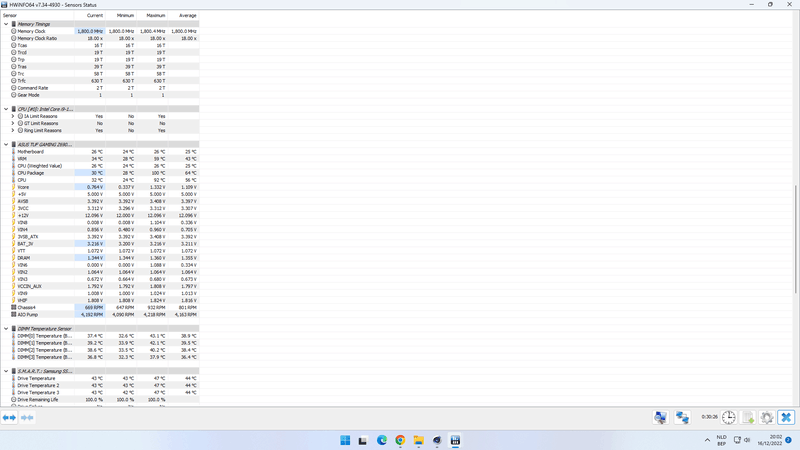

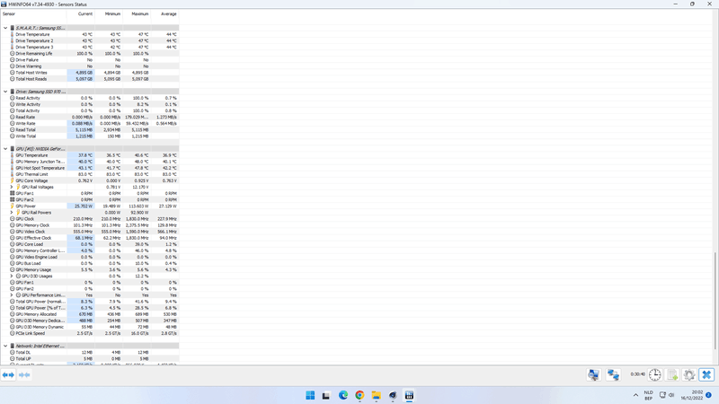

Hier is de tweede run van cinebench met HWinfo op de achtergrond, en ik denk dat dit jullie vermoedens confirmeert. CPU werd 100° en begon te throttellen voor zover ik het goed kan aflezen. Ook scoorde de cpu nu ineens lager dan de vorige test.
Afbeeldingslocatie: https://tweakers.net/i/umAnhbY1sKQO3AKxDVvXciURnIE=/800x/filters:strip_exif()/f/image/tdx87K71eZL8nxZcJaL5wlrx.png?f=fotoalbum_large
Afbeeldingslocatie: https://tweakers.net/i/ya353xueaHWC4N-fOiaNMeViN_o=/800x/filters:strip_exif()/f/image/yXyCWjdSNOaZS0HS8Fy9jKTF.png?f=fotoalbum_large
Afbeeldingslocatie: https://tweakers.net/i/pY78vrsuM13dlQI0BMdDmAIz12A=/800x/filters:strip_exif()/f/image/BS1gEFYNGLMoHKGANsP09Uay.png?f=fotoalbum_large
Afbeeldingslocatie: https://tweakers.net/i/4OZ_ux6FQd_rSWUAPquG3rwZow8=/800x/filters:strip_exif()/f/image/BFWFynNdkrI6hCE6JFA0Fudl.png?f=fotoalbum_large
Afbeeldingslocatie: https://tweakers.net/i/0hrO4U6xjYo6TbpS_BWvQFI8GAs=/800x/filters:strip_exif()/f/image/YiRrBUkzz8gOF3Na3HLRVyG3.png?f=fotoalbum_large
  • freaky35
  • Laatst online: 00:06
Er zit altijd wel wat verschil in de test,dat throttlen komt door de hoge vcore van de cpu,1.330 is aardig hoog.
Met een lagere vcore zal die een stuk minder heet worden.
Maar de koeler lijkt ok te presteren,240 watt is aardig wat om te verstouwen.
