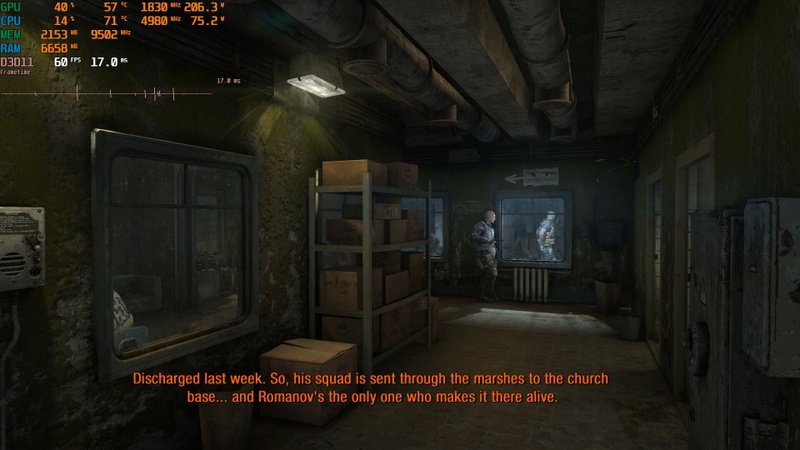

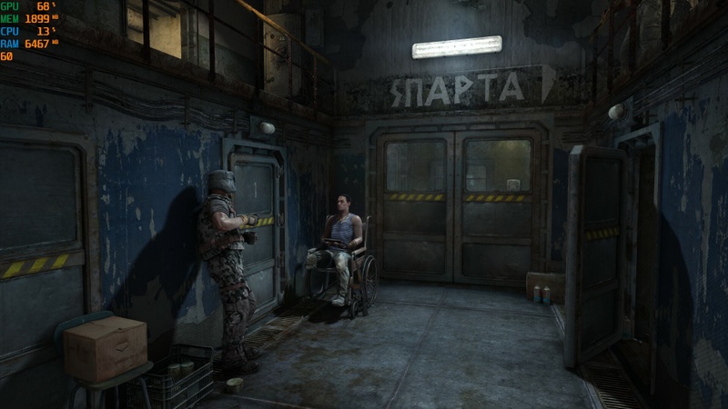

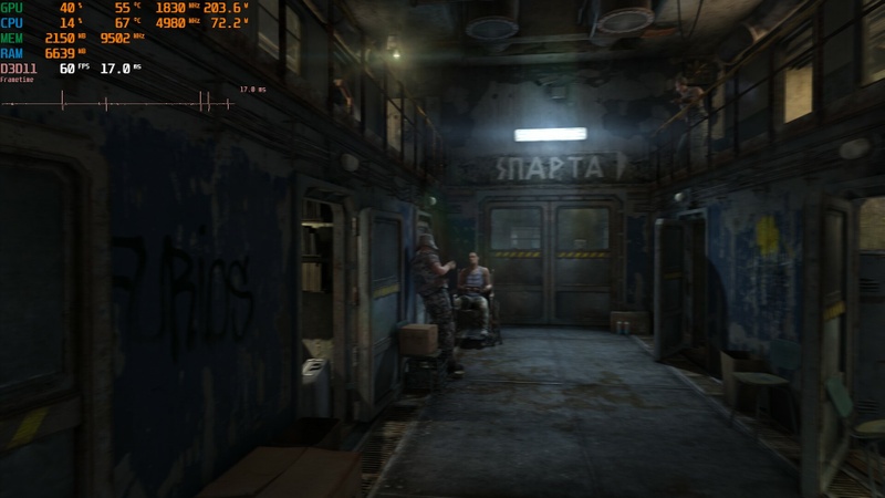

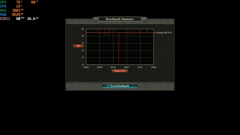

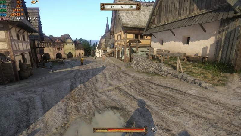

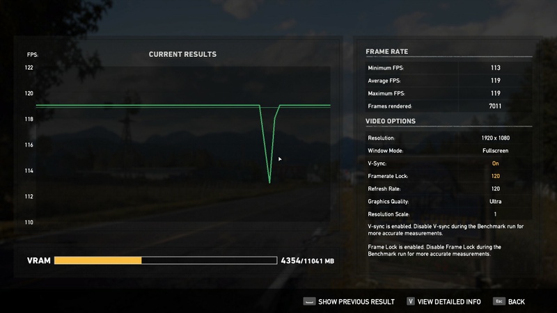

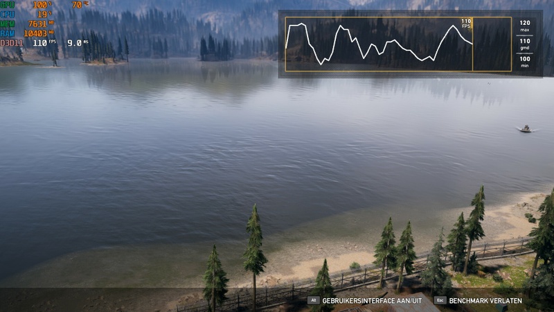

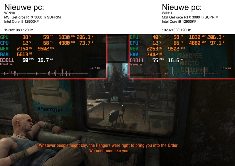

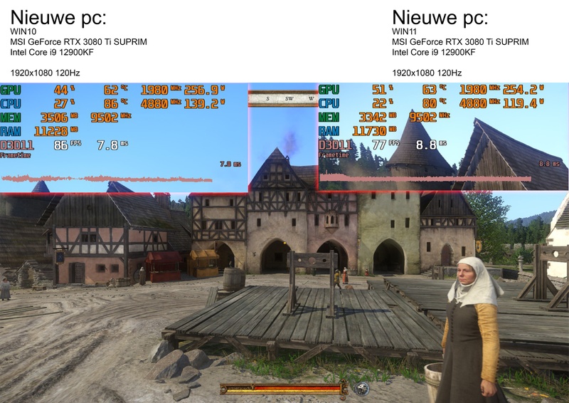

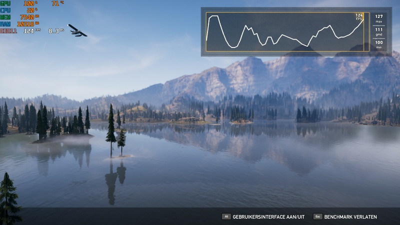

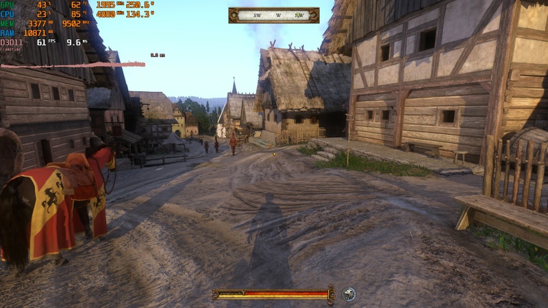

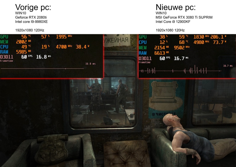

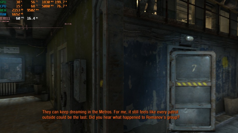

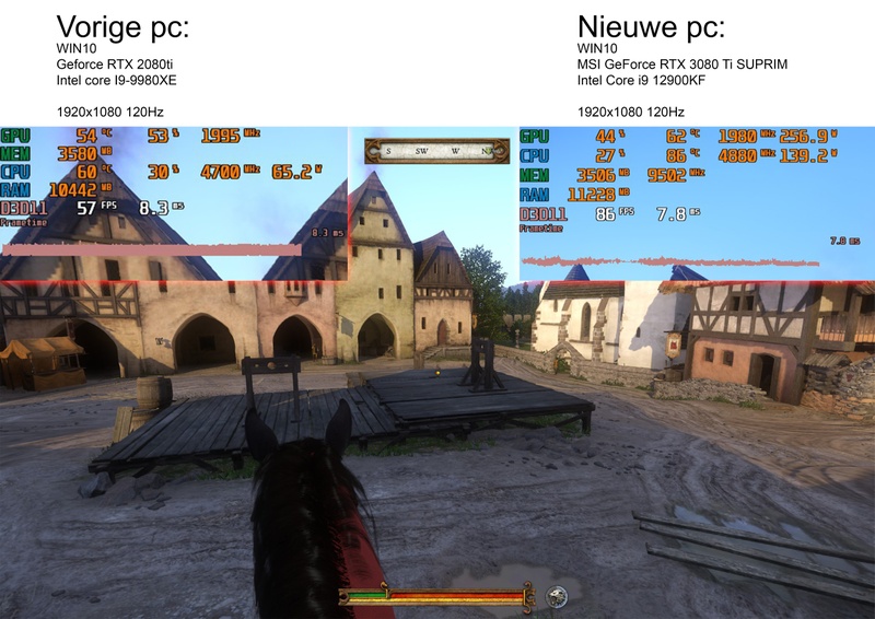

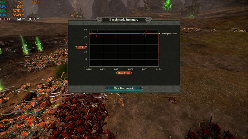

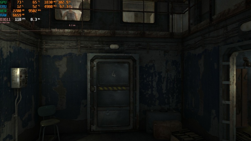

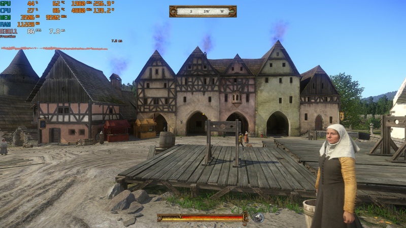

In bijlage heb ik screenshots van verschillende games met de RTSS overlay. Ik heb ook 2 screenshots van de FarCry 5 benchmark inbegrepen, van zowel mijn vorige gaming pc (RTX 2080ti) als mijn nieuwe, waar duidelijk te zien is dat met V-sync aan,
mijn vorige pc de framerate mooi aanhoud zonder stuttering, en de nieuwe nog geen stabiele 60fps kan aanhouden. Voor mij is dit het grootste voorbeeld van het feit dat er hier iets niet goed zit.

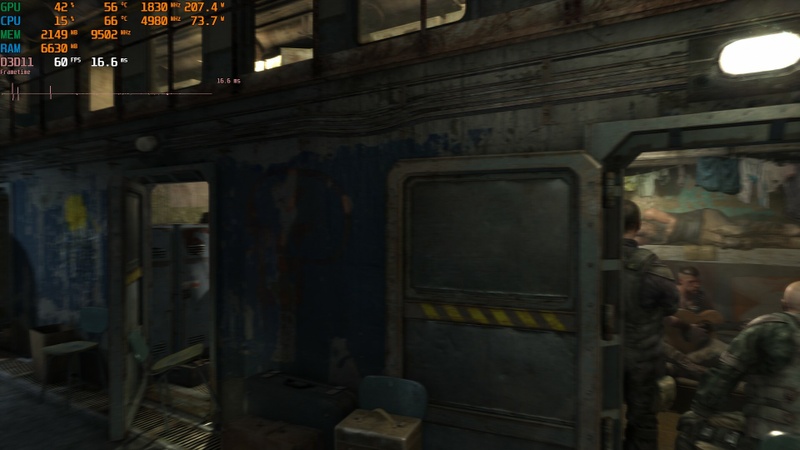

Ook Metro: Last light toont meerdere duidelijke stutteringen op mijn nieuwe pc tegenover de zeer stabiele framerate van mijn vorige.

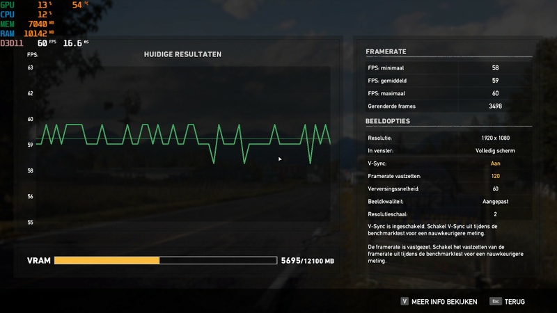

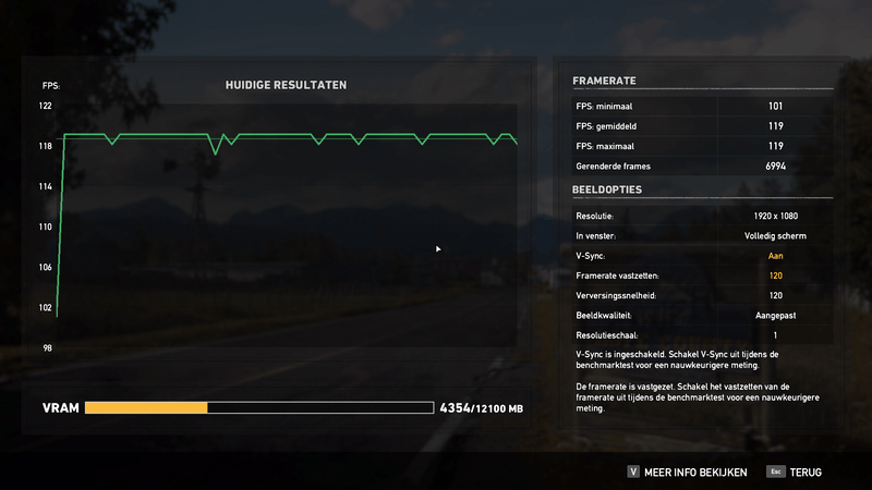

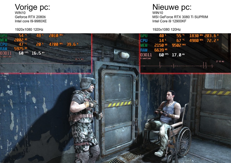

De eerste screenshot komt van mijn vorige pc, waarbij duidelijk te zien is dat de framerate zeer stabiel is.

4k is erg zwaar,ook voor die kaart,dus dat verbaast me niet dat je daar moeite mee hebt om goede fps te halen.
Echter erg vervelend probleem dit
Wat me aan de 2de en 3de screenshot opvalt is dat je het aantal fps wel op 120 hebt staan,maar niet de beeldverversing.
Dit zal ook naar 120(hz) moeten om gebruik te maken ook van 120 fps
Dit staat op je oude pc dus wel goed,vandaar dat het daar wel vloeiend loopt
Anders heb je inderdaad stutter..
kijk ook maar naar de latere screenshots het aantal fps dat is bij je oude pc 124 en bij je nieuwe pc 60.

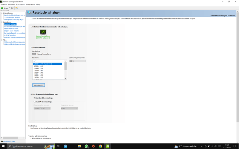

Staat je monitor bij de beeldinstellingen in Windows wel op 120hz
Kan je hier mooi zien, veranderen:
Afbeeldingslocatie: https://tweakers.net/i/axHkO9gz5SZHkQlBA0DBaAZsoj0=/800x/filters:strip_exif()/f/image/G0xOuPhp7VHc8xLagElU0uPa.png?f=fotoalbum_large

Klopt, De screenshots van mijn huidige pc zijn op een 60hz scherm genomen, hoewel alle testen ook zijn uitgevoerd op een 240hz scherm op een refresh rate van 120hz zoals bij men vorige pc. Hier had ik geen screenshots van genomen. De stutteringen zijn er zowel met een monitor van 60hz en framerate van 60fps, als een framerate van 120fps op een monitor met een hogere refreshrate. De stutteringen worden dus niet veroorzaakt door een mismatch van framerate en refreshrate. De tests met de hogere framerate waren gedaan om een verschil te zien in de usages van de CPU/ GPU.

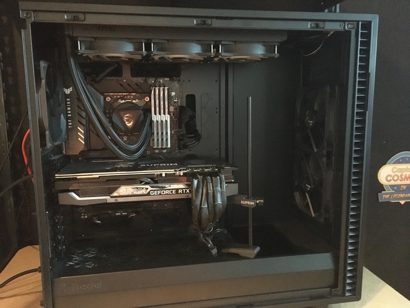

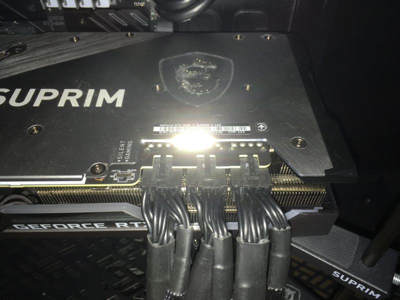

Kaart is wel met 3 aparte kabel aanegsloten?

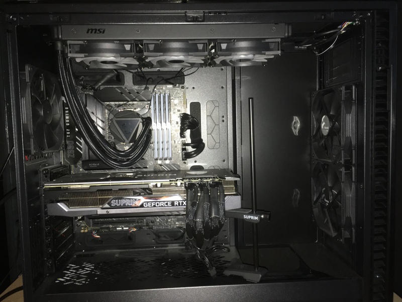

Ik zie 3 aparte bundels van kabels van het moederbord naar 3 slots van voor in de kaart gaan, is dat wat je bedoelt?

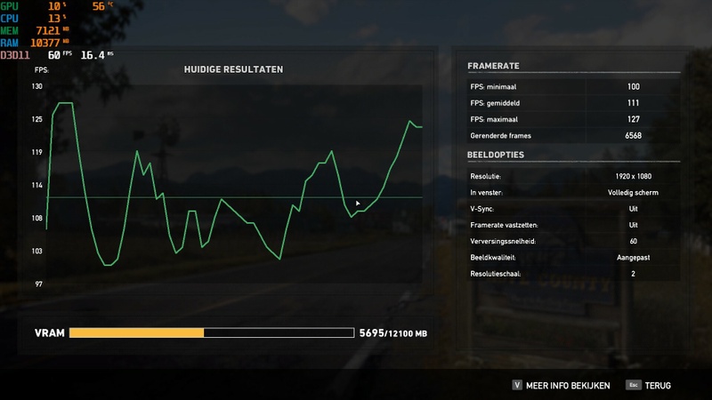

Bij enkele benchmarks zie ik ook resolutieschaal 2 staan als dat 200% is ga je dubbel zo zwaar renderen.

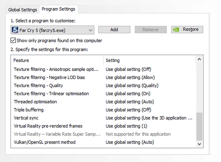

Verder lijkt dit meer ergens in de settings te zitten van nvidia.
Ook zie je bij bepaalde games dat je gpu utilisatie 99% denk dat je toch net even teveel verwacht van deze gpu.
En je geeft aan dat de gpu als 4k capabele kaart geadverteerd is maar om eerlijk te zijn valt dat nog vies tegen als je alles op ultra mept je zal waarschijnlijk toch links en rechts wat concessies moeten doen.
Vooral opties als aliassing kan je uitzetten op 4k omdat de resolutie al zo hoog is dat het diminishing werkt.
Focus je niet teveel op die frametime graps, Ik speel zelf ook altijd met een fps cap maar mijn 99% fps is nooit gelijk aan mijn cap ondanks dat gpu en cpu zat overcapaciteit hebben.
Enkel door kunstmatige foefjes aan te zetten zoals future frame rendering, tripple buffering etc wat gigantische input lag veroorzaakt krijg je die frametime glad.
Nu kan ik niet zeggen wat je ervaart als stutter maar van 120hz naar 60hz geeft ook een gigantische verandering in ervaring.

Het verwisselen van de kaarten kan ik zelf spijtig genoeg niet, de 3080ti past niet in mijn vorige pc, en de 2080ti ook niet in de nieuwe (denk ik.) Wil het in ieder geval niet riskeren omdat mijn vorige pc goed werkt zoals die is. En de kaart was al een keer vervangen door een 3070 en nog eens omgeruild voor een nieuwe ook.

Ik heb idd bij één enkel test, de resolutieschaal op 200% gezet om het verschil te zien in usages. Alle games zijn zowiezo gestest in exact dezelfde omstandigheden als bij men vorige pc. I.E. Zelfde settings, zelfde muis, keyboard, monitor, refreshrate, etc. Het grote verschil is stutteringen bij de nieuwere pc.
Ik speel mijn games zowiezo altijd in 1080p op 120HZ, dus die hogere resolutie is voor mij echt niet nodig, had dit gewoon getest omdat iemand mij voorstelde om dit te doen omdat ik een zogezegde "reversed bottleneck" zou hebben met mijn monitor op 1080p en dat die kaar daar zogezegt overkill voor is.
Ik heb al heel wat ervaring met de trukjes om de framerate stabiel te krijgen, en zelfs die werken niet op deze pc.
De games die ik getest heb, heb ik speciaal uitgekozen omdat deze (zonder aanpassingen via nvidia) perfect smooth draaien op mijn vorige pc. De reden dat de screenshots in 60hz zijn genomen is omdat mijn high refreshrate monitor nu terug aan men vorige pc hangt, maar de testen zijn beide uitgevoerd op de 60hz als de monitor met hoge refreshrate. en geven beide een duidelijk verschil met de vorige pc.
Het probleem is vooral de stutteringen, in games zoals Metro: Last light (wat zonder enige (micro) stutter draait op mijn vorige pc op exact dezelfde settings en monitor, keyboard, muis, etc.) wat nu ondertussen al een ouder spel is, zou toch zeker minstens even goed moeten draaien op mijn nieuwere sterkere pc, (waar niet alleen een krachtigere GPU, maar ook een veel krachtigere CPU in zit) tegenover mijn vorige toch? Of zie ik dit verkeerd?
Nogmaals, in normale omstandigheden, I.E. als ik gewoon game en niet aan het testen ben. Speel ik mijn games altijd op 1080p, 120fps, met V-sync.

Dit is een aardige uitleg hoe vsync werkt, aangezien settings mee worden genomen van driver update naar driver update zegt het niets over een oude of nieuwe pc.
Je zal met exact dezelfde settings moeten benchen om verschil te meten.
Je voorbeeld screenshot met een locked framerate @99% 120fps zonder variatie is onnatuurlijk, zoals ik al eerder aangaf kan dit alleen door instellingen aan te passen zoals tripple buffering future frame rendering etc.
En draai die bench nu eens zonder 200 resolution scale, grote kans dat je dan prima rond de 120 fps zit.
Die dipjes tussen 59/60 zijn normaal.
Dit is inherent aan double buffer vsync.
Welke game ik ook draai ik haal nooit een 100% stabiele 144 fps en dit is op low settings competive locked 145fps.
99% dropped altijd tussen de 100/120.
Zolang je frame times stabiel blijven zou je een goede ervaring moeten hebben.
Maar wat is je reden om met vsync te spelen?
Kan je niet beter een fps cap instellen.

Ikzelf denk dat ts het meer moet zoeken in de vsync settings zoals aangegeven bij de link die ik heb meegegeven is microstutter inherent aan vsync.
Afbeeldingslocatie: https://tweakers.net/i/i-7EFmJYQmAA9M2mS0SEUw-eyGk=/100x75/filters:strip_exif()/f/image/XzuR5Yyw3Smm8pl1jJNvyI8F.png?f=fotoalbum_smallAfbeeldingslocatie: https://tweakers.net/i/Aw36gv6nWj6n7JXIvHmeJc-fLsU=/100x75/filters:strip_exif()/f/image/waot7mnZ6LSzo1yFjTZt13B6.png?f=fotoalbum_small
Bij bovenstaande instellingen kan je behoorlijk wat instellingen doen om buffers aan te passen.
Ook de verschillende vsync varianten waaronder "fast".

  • Sbeowulf
  • Registratie: December 2022
  • Laatst online: 08-07-2023
TRAXION schreef op donderdag 8 december 2022 @ 11:54:
https://www.hardwaretimes...ld-you-turn-it-on-or-off/
Zoals voorheen vermeld, ik heb beide pc's met exact dezelfde settings al meerdere keren getest, niet al mijn testen zijn weergegeven in de screenshots. En ja, heb ook al meerdere keren getest zonder de 200% resolutie scale.
Geloof het of niet, maar de test van de eerste screenshot op mijn vorige pc is zuiver met de in-game instellingen die je ziet, geen tweaks, of nvidia instellingen nodig geweest. Die benchmark kan ik 100 keren laten lopen op mijn vorige pc en die blijft altijd stabiel.
Ik weet heel goed wat V-sync is en hoe het werkt, ik gebruik het namelijk in elk spel op mijn vorige pc, sommige games werken beter met V-sync in-game, andere via Nvidia. De combinatie van V-sync en een framecap hebben altijd al voor een zeer stabiele performance gezorgt in mijn ervaring.
Het feit dat deze setting geen stuttering of micro stuttering veroorzaakt op mijn vorige pc in de geteste spelen, wilt toch zeggen dat dit ook geen probleem mag geven op mijn nieuwe pc toch?
Het feit dat er dipjes zijn van 60 naar 59 is inderdaad in normale omstandigheden bij meeste games normaal, (alhoewel dit niet zo is op mijn vorige pc.) Het probleem is, dat er duidelijke stutteringen te zien zijn. Wat ook interessant is, als je goed kijkt naar die graph (foto 2), is dat die grootendeels maar 59 fps haalt, en pieken geeft naar 60, niet andersom, dit vind ik zeer raar.
Nogmaals, mijn vorige pc toont geen stutters in de geteste spellen (vooral, metro, Mutant en farcry dan), (natuurlijk zijn er altijd onvermijdelijk stutters in veel games bv. bij het laden van assets.) Maar de nieuwe pc Stuttert constant, (dit zijn geen stutters die veroorzaakt zijn door slechte optimalisatie van de games) ook in games waar ik bij men vorige pc weinig of geen enkele stutters kan zien, en ik ben er redelijk gevoelig aan, dus heb er een goed oog voor ontwikkelt.

Appels / Peren Hij draait die benchmarks op 200% resulotion scale, de andere screenshots die je ziet zijn 4k @60 hz wat hij ook prima haalt als je kijkt naar de gpu utilization.
Dead give away dat het om 4k gaat is de ram usage wat rond de 10gb ligt wat natuurlijk prima binnen de kunnen liggen van de 12gb van de 3080ti
Zonder meer info kwa frametimes gpu-z logs kan je hier weinig mee, zijn eerste "voorbeeld" benchmark is niet realistisch zonder tripple buffering etc.
Dit is gewoon inherent aan hoe game engines en drivers functioneren.
Zelfs games welke 20% van zowel gpu als cpu gebruiken hebben geen steady 120 fps vanwege mismatches op de framebuffer tenzij zoals aangegeven future frame rendering en tripple buffering aanstaan.
Sbeowulf schreef op donderdag 8 december 2022 @ 14:43:
En toch blijf ik erbij dat je ergens in de oude pc een setting hebt aangepast mbt vsync misschien niet bewust.
Ik wil wel een bench zien van die eerst run maar dan met 100% resolution scale.
En draai op de achtergrond eens gpu-z en bekijk de gpu load.

TRAXION schreef op donderdag 8 december 2022 @ 14:43:
Gigabyte heeft een tooltje om de E-cores in parked te zetten om snel te kunnen schakelen tussen P en of E cores, goede adviezen ook mbt gpu-z.
Hoe gebruik ik dat?
Ik Gebruik ook G-sync in beide tests, in combo met de V-sync, kan dat hetzelfde effect geven dat je bedoeld? Zoals je kan zien in de bijhorende screenshot van mijn vorige pc, zijn er geen andere settings aangepast buiten de in-game instellingen.Afbeeldingslocatie: https://tweakers.net/i/G14RwZU3saBCL61cLGKvFFtTzxs=/full-fit-in/4000x4000/filters:no_upscale():fill(white):strip_exif()/f/image/ICJrpneQN9BkuZKgTYwnKGbf.png?f=user_large

Umbrah schreef op donderdag 8 december 2022 @ 13:58:
Yup, frametime + clock + idle/limit redenen zijn erg nuttig bij dit soort problemen.
Heb (expliciet in VR) wel eens op zo'n manier de problemen aan iCue kunnen herleiden, dat uitzetten en alles goed. Gare USB-devices willen het ook wel eens doen, maar, gek genoeg, ook scheduler zaken.
En dit is denk ik waar we een ding heel erg over het hoofd zien. Windows 10 heeft een erg domme scheduler. In de tijden van mijn eerste threadripper rig moest ik óf NUMA-mode gebruiken en proces-pinnen (en hopen dat RAM het probleem niet werd), óf accepteren dat een proces soms van kern-naar-kern werd gestuurd.
Jij hebt natuurlijk ook verschillende soorten cores. P en E cores. En een task scheduler die gráág dingen laat springen. Omdat Windows 10 officiëel geen ondersteuning en onderscheid maakt tussen die dingen, zal ik aanraden eens Windows 11 te proberen. Mocht je dat niet willen, probeer je spel dan vast te pinnen op expliciet de P cores.
Maar goed. Nogmaals: kudo's voor alle statistiek die je al hebt, maar ik raad je aan om wat meer te verzamelen. GPU-Z geeft doorgaans mooie redenen voor GPU limits aan (VCC/Thermal/VIdle/etc), en afterburner met 200+ grafieken kan ook veel zeggen over bijvoorbeeld 'einde aan CPU boost'-achtig gedrag. Zat games die daarbij een stutter willen geven.
En natuurlijk, wees diagnostisch. Zet software uit, koppel apparaten af -- totdat je het probleem hebt. Ik heb je zelf m'n iCue zaken al gezien, laat ik zo zeggen, dat soort dingen zijn algemene trends in mijn specifieke game-wereldje: zelfs iets 'wat onschuldig lijkt' als een VR-overlay of GeForce experience (gebruik die meuk niet, driver los is goed genoeg) kan dit soort dingen veroorzaken. Voor mij was Elden Ring in HDR met Discord ook een no-go namelijk. Lag vooral aan hoe Elden Ring full-screen deed, en Discord (beide schuldig).

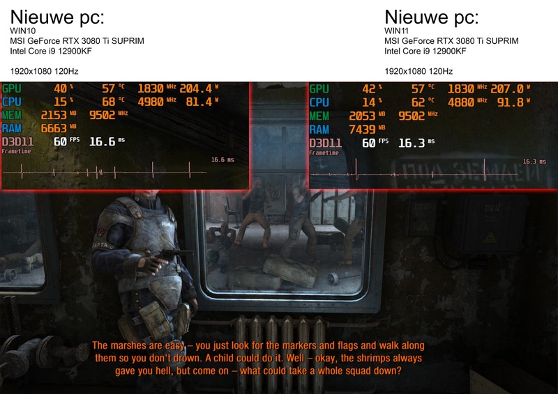

Ze hadden de pc in de shop als last resort idd geupgrade naar Win11 omdat deze de cores beter zou regelen, hoewel dit een verbetering was, waren de stutteringen nog niet helemaal weg.
Ik dacht dat ik de frametimes er had bijgezet vanaf de 2e screenshot (naast de fps counter) Ik zal vandaag nog wat screenshots proberen nemen van beide pc's met dezelfde settings. Hoe zet ik die clock + idle/limit aan in osd? Hoe noemen die settings specifiek in RTSS? Gewoon clock en idle/ limit?

Even een longshot, je hebt toevallig niet een kast met een pcie-riser extension zodat je kaart verticaal gemount is ?
En als je instellingen op beide hetzelfde staan zou je toch hetzelfde resultaat of beter verwachten, waarom ik zo verbaasd ben over je eerste benchmark is dat ik nog nooit een run heb gehad welke vast gepinned staat op een bepaalde framerate tenzij je wat trucs toepast.
Helaas heb ik Farcry 5 zelf niet in mijn game collectie anders had ik even wat kunnen experimenteren.

TRAXION schreef op donderdag 8 december 2022 @ 15:05:
Is horizontaal gemonteerd, helpt het als ik een foto neem van de case?

  • freaky35
  • Laatst online: 20:00
Sbeowulf schreef op donderdag 8 december 2022 @ 15:29:
Sowieso post maar eens een foto van binnen de pc.
Ookeen screenshot van bv HWnfo en dat vooral van de sensors kan geen kwaad
En verder ook van het bios
Staat eigenlijk de laatste bios versie erop, bij het moederbord?

Ik zal vanavond enkele nieuwe screenshots maken en wat games laten lopen met RTSS. Ik zal ook wat foto's maken van de rig zelf.
Is er info dat jullie graag hebben dat ik aanzet in OSD RTSS, laat het me zeker weten. Gebruik wel de juiste (exacte) benaming zodat ik de juiste overlays kan activeren. En dan zal ik zo nog eens wat screenshots nemen.
Als er nog bepaalde games zijn die jullie willen dat ik test om misschien te vergelijken met jullie eigen rig, geef me een lijstje, ik heb een redelijk grote steam library dus de kans dat er één tussenstaat is er.

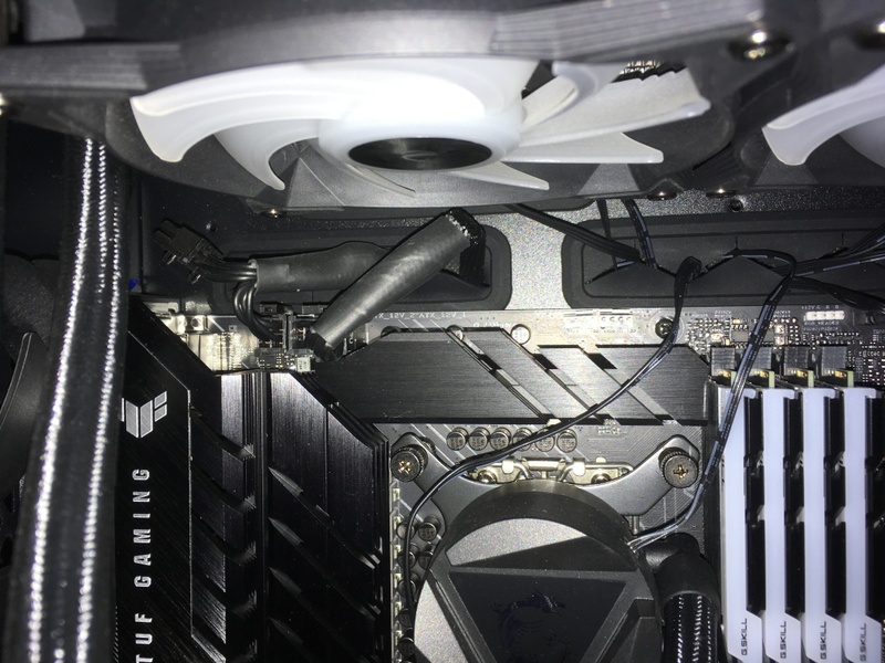

Foto mag, maar het ging enkel of er een riser in zat die kunnen ook nog weleens slecht funtioneren.
[ Voor 6% gewijzigd door TRAXION op 08-12-2022 16:33 ]

Hier zijn alvast wat foto's van de binnekant van de pc. Ik denk nu inderdaad aan een vervanging van het moederbord. Ik zal nog eens bellen naar de originele firma morgen om te horen of zij dat even kunnen testen. En dan kunnen ze ineens een keer naar de bios kijken.
Wat zijn dan de specs die een vervangend moederbord zeker zou moeten hebben?

  • freaky35
Niks vreemd te zien op de foto(had ik niet per se verwacht)
Ik zou gaan voor bv een MSI pro z690, MSI z690 Tomahawk,MSI Edge z690 wifi ddr4 of de Asus strix z690 d4.
Zijn allemaal erg goede borden
[ Voor 9% gewijzigd door freaky35 op 08-12-2022 17:47 ]

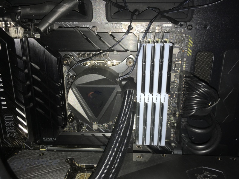

  • Sbeowulf
Ik merk juist dat er blijkbaar al een ander moederbord in zit dan de originele Gigabyte Z690. Blijkbaar hebben ze er ondertussen al een TUF Gaming z690-PLUS D4 ingestoken.
Ik heb nog nooit gehoord van TUF gaming van ASUS en, dit was ook niet mijn originele vraag voor de pc. Is dit moederbord wel goed compatibel vraag ik me dan af?

Oké, na een telefoontje aan de pc shop, heb ik mij geïnformeerd over wat te doen met de BIOS, dit is wat ik al heb kunnen proberen:
- E-cores uitgezet: Een verbetering, maar stutters zijn nog aanwezig.
- Intel Speedshift uitgezet: kreeg meer stutteringen en onstabielere fps.
- Asus Multi core enhancement op Enabled gezet I.P.V. auto. De stutteringen leken minder frequent, maar in het algemeen geen verbetering.
Ze gaan er zelf van uit dat de P & E cores het probleem was, en ze raden me aan om terug naar Win11 te gaan en te wachten tot Intel en of Windows, dit beter optimaliseerd. Is dit een oplossing? Ik vind persoonlijk van niet, Windows 11 ondervind nog veel te veel problemen hoor ik. En nog eens een jaar wachten tot Intel dit uitwerkt, heeft ook geen zin vind ik, tegen dan is de pc al 2 jaar oud....
Zijn er nog dingen die ik kan proberen?

Als je op 120 hertz gamed doe je dan wel je FPS kappen op 117 herts/fps ? Dat voorkomt ook stuttering

Sbeowulf schreef op vrijdag 9 december 2022 @ 14:39:
Dit is in theorie simpelweg onmogelijk omdat er fundameteel niets aan je systeem veranderd behalve dat er niet 2 systemen om dezelfde funtie vechten. Lijkt mij omgekeerd placebo dus maar iig geen oplossing
Let op dat dit crashes kan veroorzaken omdat je alle cores naar de max turbo forceert en je voltage daar misschien niet toereikend voor is. Deze functie is al sinds 10th gen niet meer aan en gaan maar vereist vaak het aanpassen van andere funcites zoals vcore en loadline calibration omdat je flink veel meer van de cpu vraagt. Dit is in principe een flinke overclock.
Voor frametime graphs in afterburner:
settings > in het nieuwe venster klik op tabje monitoring > scrollen tot je frametime zie en aanvinken > dan show in onscreen display aanvinken en in het dropdown menu ernaast selecteer 'text'.
Hiermee krijg je een extra beetje informatie waarin je de frametime spikes kan zien. Zijn die spikes vrij consistent dan is de kans groot dat het niet gpu gerelateerd is.
Ik zou ook meteen 'power en cpu power' aanzetten zodat je kan zie hoeveel power je cpu en gpu kunnen gebruiken en je weet of er iets power capped is.

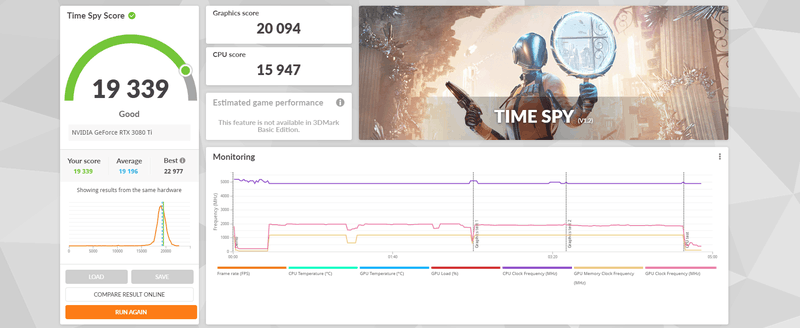

Draai ook even timespy zodat we kunnen zien of je prestatie normaal is of dat je prestatie tekort komt :
https://www.guru3d.com/files-get/3dmark-download,1.html
Ook Hwinfo64 open > gamen (minimaal 15 min) en screenshot van alle data delen kan helpen:
https://www.hwinfo.com/download/
Dit geeft inzicht in ALLE sensoren waardoor we kunnen zien of er iets niet goed gaat, te heet word of tegen limieten aan loopt. (linksonderin kan je expand clikken tot alles in beeld is).

de score van Timespy moet vergelijkbaar zijn met een systeem met dezelfde spec en ook op dezelfde snelheden.
Is dat een veilige (officiële) download link? Is de versie van steam hetzelfde? https://store.steampowere...DMark_Time_Spy_benchmark/

Oké, hier zijn de resultaten van mijn tests vandaag, allemaal met dezelfde monitor als mijn vorige pc. op 120HZ.
Hier is een vergelijking van de Farcry 5 benchmark, allebij met 100% in-game settings hetzelfde, geen aangepaste settings via 3d party software zoals n-vidia controll pannel en geen tweaks.
beide tests zijn met V-sync aan, op 120hz, met een framecap op 120fps.
Hoewel de framedips niet zo extreem zijn op de graph, zijn ze wel duidelijk te zien als stutter op de nieuwe pc.
Vorige gaming pc:
Afbeeldingslocatie: https://tweakers.net/i/Ny34deNggrkrPoXFiRf_g1JGZbQ=/800x/filters:strip_icc():strip_exif()/f/image/IcptcWMvPGcDV8pc1orX9mAn.jpg?f=fotoalbum_large
Nieuwe gaming pc:
Afbeeldingslocatie: https://tweakers.net/i/31ZTZqgN4lgxYkWrsz1GqHzqeaU=/800x/filters:strip_exif()/f/image/rPNuuwjuQ38agxIxlgc7rA9q.png?f=fotoalbum_large
Heb ook Metro: last light getest op mijn vorige pc en die vertoont zo goed als geen enkele zichtbare stutter, de nieuwe pc vertoont er constant, en veel duidelijker.
Hier zijn de screenshots van Metro: Last light op de nieuwe pc:
Getest met in-game settings op max op 60 fps met V-sync:
Afbeeldingslocatie: https://tweakers.net/i/C-D9HirYi5T4QwxDSGiJiHFXPtQ=/800x/filters:strip_icc():strip_exif()/f/image/ziCpTMd1rSYEpRFBRYNGWCfR.jpg?f=fotoalbum_large
Afbeeldingslocatie: https://tweakers.net/i/TiIuGBaWJt27ryjimga7_fFs8t8=/800x/filters:strip_icc():strip_exif()/f/image/D7BIyZsWPYaOvnPHnaOcD21R.jpg?f=fotoalbum_large
Afbeeldingslocatie: https://tweakers.net/i/S0ecAZEe2nzQJohX1ptgwikl6lw=/800x/filters:strip_icc():strip_exif()/f/image/a3KWKQLjHTukFMvulA7dLMUj.jpg?f=fotoalbum_large
Afbeeldingslocatie: https://tweakers.net/i/TrNY9xJKKkKGfcRM8X8W7BsRY7U=/800x/filters:strip_icc():strip_exif()/f/image/2skOo2QAVEDgne4UWI8M7M9p.jpg?f=fotoalbum_large
Afbeeldingslocatie: https://tweakers.net/i/-aoNdkCrmpXLsmiqosdBumk1EMI=/800x/filters:strip_icc():strip_exif()/f/image/DgNQvFK34ki9hHRWZXw2hL8h.jpg?f=fotoalbum_large
Afbeeldingslocatie: https://tweakers.net/i/5wESuHmGpGz_EOUEZqjLxrLZ0EY=/800x/filters:strip_icc():strip_exif()/f/image/Vihfz7NOIjAUXrG1UuEkSXAG.jpg?f=fotoalbum_large
Afbeeldingslocatie: https://tweakers.net/i/tpeGMcgBds_Wx2GarOzQ3cRU1ns=/800x/filters:strip_icc():strip_exif()/f/image/6hwI8LRMCF2i6NiPwCQkXIF9.jpg?f=fotoalbum_large
Afbeeldingslocatie: https://tweakers.net/i/y6293bsvvHZRAc2n_42HwKQ4af4=/800x/filters:strip_icc():strip_exif()/f/image/oE1r3ZwG1lSnECoyctvHbIMB.jpg?f=fotoalbum_large
Hier dezelfde game, maar met in-game v-sync af en v-sync en framecap van 120fps via Nvidia control panel. Dit is om de framerate te unlocken. De stutters zijn hier ook duidelijk te zien. Dit zijn ook screenshots van de nieuwe pc:
Afbeeldingslocatie: https://tweakers.net/i/PlQye2pEz-moHhoLgakObO16HK4=/800x/filters:strip_icc():strip_exif()/f/image/GlGuA0dl9KsVOoiVT5rhq4tL.jpg?f=fotoalbum_large
Afbeeldingslocatie: https://tweakers.net/i/8jK8M7hprffb9nyJsyi87_E2sO4=/800x/filters:strip_icc():strip_exif()/f/image/h4kSy9VDXX16iywgSPtmwCEC.jpg?f=fotoalbum_large
Afbeeldingslocatie: https://tweakers.net/i/gp9No7FHhsObD3m5soK_NyHWwZQ=/800x/filters:strip_icc():strip_exif()/f/image/242zn4aICM0o7eUgNSMUzXsM.jpg?f=fotoalbum_large
Afbeeldingslocatie: https://tweakers.net/i/rz9AIesjt2V6kW7YgpcLIKnlCtk=/800x/filters:strip_icc():strip_exif()/f/image/69QsaRQrXgjd5rXnwM4dwYR6.jpg?f=fotoalbum_large

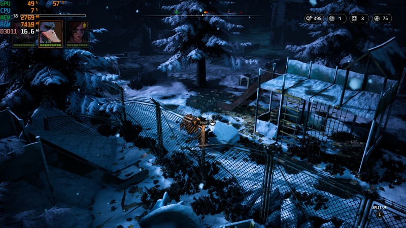

Hier zijn de screenshots van Kingdom come: Deliverance op de nieuwe pc, hoogste settings, V-sync, 120 fps: De cpu word hier ook wel redelijk heet vind ik: rond de 90graden, is dit normaal?
Afbeeldingslocatie: https://tweakers.net/i/FQONTv0zL5NstlIWqUlbkRVZv48=/800x/filters:strip_icc():strip_exif()/f/image/k9qd3kwTmCSwJyXboi6TUpsZ.jpg?f=fotoalbum_large
Afbeeldingslocatie: https://tweakers.net/i/UYpEZvXjLKWW0DjA7rLxhE4Yhbk=/800x/filters:strip_icc():strip_exif()/f/image/suZoZzkafTAYRuWcB3Io9LIp.jpg?f=fotoalbum_large
Afbeeldingslocatie: https://tweakers.net/i/JQSzzrzlzBCB6Z8KazYljIN3z9U=/800x/filters:strip_icc():strip_exif()/f/image/ggp41kcIXMN3wHMq5YCYihOK.jpg?f=fotoalbum_large
Afbeeldingslocatie: https://tweakers.net/i/ndYDOfPwpJyu0uHL8v9RqnP20dw=/800x/filters:strip_icc():strip_exif()/f/image/W4I7Pp5GkfmquRzhXz1nCayq.jpg?f=fotoalbum_large
Afbeeldingslocatie: https://tweakers.net/i/exUAqolRNhbhqlA6CEqwiTJgUf8=/800x/filters:strip_icc():strip_exif()/f/image/urUsg2fM5BkApSOPqetEgeQW.jpg?f=fotoalbum_large
Afbeeldingslocatie: https://tweakers.net/i/oRpGs0IxNPnhHGXpa-i40cOjd0Q=/800x/filters:strip_icc():strip_exif()/f/image/XGR8XHbGebkuQZTk8MUByYbp.jpg?f=fotoalbum_large
En hier zijn de 3D mark resultaten (van de nieuwe pc) Heb het 2 keer laten draaien:
Test 1
Afbeeldingslocatie: https://tweakers.net/i/pGOG_GcYoEHEXRA27pDIWfij0Eo=/800x/filters:strip_exif()/f/image/QOoUqbeX8jndahcPHYuLCwLM.png?f=fotoalbum_large
Afbeeldingslocatie: https://tweakers.net/i/6NmLNyGeHHR21nIAmqjyCNJt2H0=/800x/filters:strip_exif()/f/image/mTucGMSeUAK2ntKgAuIdfTWz.png?f=fotoalbum_large
Test 2:
Afbeeldingslocatie: https://tweakers.net/i/Dii0kSYRV3SC9ViGGsl2AE833kc=/800x/filters:strip_exif()/f/image/nrfdGRALTZJJ8QYJaNaqSxRd.png?f=fotoalbum_large
Afbeeldingslocatie: https://tweakers.net/i/QeSmJSW8ZJvUOqziNmbDCAQO6YQ=/800x/filters:strip_exif()/f/image/wK23w5SRBwCmwJThCp3rzdvk.png?f=fotoalbum_large

  • TRAXION
  • Laatst online: 20-10 19:48
Sorry dat ik het zeg maar ik zie echt niets vreemds op deze frametimes dit is redelijk gezond gedrag bij een gaming load.
Enkel door pre-rendered frames aan te zetten trek je die laatste "stutters" weg.
Maar heb je hier daadwerkelijk last van ingame?
Ik heb identieke graphs en tijdens het spelen merk ik helemaal niks hiervan, sterker nog met een game als bf2042 welke ik vaak speel maakt mijn frametime wel dips van 30fps en daar is echt niks noppes van te merken.
Vooral bij metro is het een beetje as good as it gets, veel beter zal je niet krijgen daar dit soort games gewoon assets inladen "streamen" en dit een kleine variatie in frametime oplevert.
Pas als je echt uitschieters hebt en je daadwerkelijk je beeld even ziet overspringen is er sprake van stutter dit is geen stutter.
En we kunnen de discussie blijven voeren over de oude pc, je totale frames in die bench verwijzen naar een prerendered frame instelling aangezien je met een double of tripple buffer meer frames produceert.
Btw je hebt de bench op de nieuwe pc andere instellingen bij far cry, settings staan daar op custom vs ultra.
[ Voor 5% gewijzigd door TRAXION op 11-12-2022 15:38 ]
  • computerjunky
  • Laatst online: 02-11 13:30
computerjunky
De frametimes lijken idd normaal. Ik weet uit ervaring dat vooral de metro games mini spikes vertonen bij ieder geluidje dat geladen word.
Wat betreft #d mark. Je gpu score is goed, maar je CPU score is laag in vergelijking met alle data in de database maar dat kan komen door je keuze voor DDR4 ipv DDR5.
Wat betreft je temperatuur in kingdom come . hier kunnen we niets over zeggen omdat we geen temperatuur en load per core data hebben. Als die game op 1 core leund en die dus vol belast dan is dat niet zo heel gek al vind ik die temp dan nog iets aan de hoge kant voor de power draw. maarja 1 core is relatief niet veel oppervlakte dus dat kan het verklaren.
Edit: ik zag dat ik kingdom come nog geïnstalleerd heb en de multi core utilization is prima in deze game dus het is niet single core limited. Maar desondanks zijn deze temperaturen nog geen issue tie bottlenecks veroorzaken tenzij je dus cores heb die wel heter zijn maar daar kunnen we niet over zeggen met deze data.
Ook in je timespy grafiek data is niets vreemds te zien en is ook de temperatuur normaal van zowel de gpu als cpu en komt de grafiek overeen met mijn optimale test.
Je HWinfo data is echter vrijwel nutteloos omdat dat de verkeerde data is. selecteer bij het opstarten sensor only.
Dat geeft alle data die je nodig heb.
Als je voor jezelf uit wil sluiten of je cpu goed functioneert afzonderlijk van je ram draai dan even Cinebench. Bij deze test is ram dus helemaal geen factor.
https://www.maxon.net/en/downloads/cinebench-r23-downloads
[ Voor 11% gewijzigd door computerjunky op 11-12-2022 16:01 ]

Ik zie ook totaal geen rare dingen in de screenshots, bij frametimes heb je soms lichte uitschieters,maar dat is normaal en niet schokkend.
Cpu score bij 3d mark is aan de lage kant,mijn 12700k overclocked scoort even hoog, dat is het enige wat ik kan bedenken.
Mijn pc's 3dmark score:
https://www.3dmark.com/3dm/84832328?
[ Voor 11% gewijzigd door freaky35 op 11-12-2022 16:10 ]

Ik heb je een screenshot van mijn nvidia settings laten zien waar je kan zien dat alle settings op standaard staan. Ook triple buffering en pre rendered frames staan af. Kan je me dan eens vertellen waar dat deze setting anders kan aanstaan? Ik verzeker je dat ik die setting nergens persoonlijk heb aangezet.
De settings staan exact hetzelfde, de reden dat er custom staat bij de één is omdat ik daar de settings manueel had aangepast. Maar ik zal nog eens dubbel checken straks.

Triple buffer is OpenGL gerelateerd en niet Direct3D. Dus die setting zal niets doen tenzij je een OpenGL game speelt, zoals DooM (en dan prefereer je Vulkan rendering ingame).
  • TRAXION
bierschuit schreef op zondag 11 december 2022 @ 18:55:
Dat wist ik dan weer niet :+ gekke is dat het de benchmark van far cry 5 wel beinvloed ?

Hier zijn nog wat vergelijkingen van mijn vorige pc en mijn nieuwe, heb hier in 2 games vergeleken met exact dezelfde settings, en er is duidelijk een verschil te zien in frametimes.
Mijn vorige pc presteert dus nog wel degelijk beter dan de nieuwe.
(Alle benchmarks zijn genomen, met exact dezelfde settings, hetzelfde scherm, keyboard en muis.) Ik hoop dat het, met behulp van de tests en benchmarks die ik heb gedaan, zeer duidelijk is dat er iets niet juist is met de nieuwe gaming pc.
Afbeeldingslocatie: https://tweakers.net/i/GyCI2EQcAZvi0RwFKUu04qhltm8=/800x/filters:strip_icc():strip_exif()/f/image/RkN1wUGoUo4Wn0RdCch4UvBG.jpg?f=fotoalbum_large
Afbeeldingslocatie: https://tweakers.net/i/Bt4_GQxcwRxA9e_336WDUGKi6TQ=/800x/filters:strip_icc():strip_exif()/f/image/fVUUzWflqtlnHzdYsrpTOk7n.jpg?f=fotoalbum_large
Afbeeldingslocatie: https://tweakers.net/i/H6ZQ4qtXs2dJuiMevrQVUJpKF4k=/800x/filters:strip_icc():strip_exif()/f/image/r92il0C009pXWzeSpAu5gHPI.jpg?f=fotoalbum_large
Afbeeldingslocatie: https://tweakers.net/i/K2FnV-MPvrVqeIB9KMP_wQJ_vJE=/800x/filters:strip_icc():strip_exif()/f/image/Aw5KRkdNa100P1UV7rGiQqr5.jpg?f=fotoalbum_large
Ik ben uiteindelijk dan toch bij mijn eerdere conclusie gekomen dat het waarschijnlijk ligt aan het feit dat de Intel 12th Gen processoren niet gemaakt zijn voor windows 10 builds en daar dus fluctuaties in frametimes veroorzaakt, en ten gevolge dus de micro-stutter.
Ik ga de pc dus terug upgraden naar windows 11 en dan nog eens alle tests doen en dan hopen dat het probleem is opgelost. Ik hou jullie op de hoogte

Wat is je PSU? Misschien rare vraag.

Je frametimes bij metro zijn niet vreemd op de nieuwe pc ik heb exact dezelfde graphs "windows 11", bij de 2de serie screenshots zie ik toch echt betere frametimes zonder gekke stutters als de oude pc.
Ik zou me meer zorgen maken over het verbruik van je cpu met maar 25/30% gebruik, lijkt wel of hij op een idioot hoog voltage draait.
  • Sbeowulf
Hmm, van die frametimes ben ik niet overtuigd dat dit "normaal" is, misschien dan te wijten aan het feit dat dit spel problemen geeft met win11.
I.V.M. de cpu, kan je daar wat meer uitleg over geven? Wat is de link met het gebruik en de power draw bv? Kan dit dan leiden tot die stutteringen?
  • freaky35
Nu zie ik pas wat, dat me dat niet eerder opgevallen is.
CPU word 86c met 27% load,dat is niet normaal.
CPU word gewoon veel te heet,dus er klopt wat niet aan de koeling daarvan.
Ik heb die games niet dus ik kan je niet laten zien wat temps zijn met mijn 12700k.
Maar ik weet 1 ding zeker dat deze veel lager zijn.
86c is echt veel te hoog met zo'n lage load.
Als die zo warm word met maar 140watt verbruik,dan is er of geen goed contact tussen de koeler en cpu
Of de koeler is niet afdoende/werkt niet goed
Of het moederbord geeft teveel voltage aan de cpu,dat is ook nog een mogelijkheid
Dat is wat ik me zo kan bedenken dan op dit moment.
En het verklaard ook waarom je cpu score met 3d mark aan de lage kant is
[ Voor 90% gewijzigd door freaky35 op 16-12-2022 11:32 ]
  • TRAXION
Sbeowulf schreef op vrijdag 16 december 2022 @ 10:50:
Ik vind een verbruik van 140 watt voor een standaard taak "game" behoorlijk hoog, we hebben het in het topic gehad over enchanched cores, staat dat nu aan ? dat kan namelijk het stroomverbruik flink omhoog jagen.
Daarnaast zal je bij 50% of meer al op een dusdanige load zitten dat je thermal throttle gaat krijgen.
  • Sbeowulf
TRAXION schreef op vrijdag 16 december 2022 @ 13:56:
Hmm daar moet ik idd. eens naar laten kijken dan.
Alle Bios instellingen staan terug op default incl. de core enhancement.
  • TRAXION
Sbeowulf schreef op vrijdag 16 december 2022 @ 14:02:
Dan vind ik de cpu echt behoorlijk warm word voor een dusdanig lage load, wat gebeurt er als je cinebench multicore draait?
En gaan de ventilatoren van je waterkoeling wel harder draaien?
En over metro, vergeet niet dat deze game ondertussen stokoud is en dat het misschien niet beter gaat draaien met de nieuwere 30 serie kaarten, misschien zit er zelfs wel een driver verschil tussen de oude en nieuwe pc waardoor je een verschil ziet in de graphs.

Stutter ook voorbij met windows 11?
Met mijn 12700k en 3080ti ook stutter met Far cry in widnwos 10.
Dus het is niet je systeem die wat dat op zicht problemen geeft,maar dat zal software matig zijn
Echter de cpu temps zijn wel bij mij veel lager,maximaal 63 c
  • Sbeowulf
freaky35 schreef op vrijdag 16 december 2022 @ 14:48:
Met de upgrade naar win11 zijn de stuttering zo goed als weg bij farcry v. Ietsje beter bij Kingdom come, maar net even erg in Metro: Last light redux. Nog niet opgelost dus.. Hier zijn de benchmark vergelijkingen van de nieuwe pc tussen win10 en 11.

  • Yotumn
  • Registratie: Januari 2022
  • Laatst online: 27-10 17:02
Als er iets met de koeler zelf mis zou zijn, zouden de temps niet blijven hangen op 83°C, deze zouden blijven stijgen, misschien een slecht contact? Hoewel ik vermoed dat er dan wel al eens de 100°C moet gehaald worden voor er echt iets te merken is, hier is er geen sprake van thermothrottle.
Ik denk dat de screenshots gemaakt zijn met de E-cores uitgeschakeld en dat de software daar geen rekening mee houdt. Zo kan hij under full P-core load, maximum 50% gaan halen...
Althans zo denk ik erover, ik kan verkeerd zijn.
Ik wil jullie even meedelen dat de 12th & 13th gen normaal geen "ongemakken" zullen vertonen op win10, ze zullen enkel niet zo efficiënt zijn als ze daadwerkelijk kunnen. Ik heb al meerdere builds met 12th gen op win10 voltooid en nooit problemen gehad.
Sbeowulf schreef op vrijdag 16 december 2022 @ 15:45:
@Sbeowulf :
Heb je al eens de RAM stick verwijdert? -> sleuven even uitblazen, terugsteken en XMP aanzetten in je BIOS. Slechte RAM timings kunnen ook stutters veroorzaken.
Verder nog controleren zoals in het bericht: PCIE naar 3.0 zetten ipv 4.0 in de BIOS & GPU altijd in de eerste PCIE sleuf op het moederbord.
Als er echt niets werkt kun je ook altijd eens een volledige fresh install doen van windows EN de drivers voor de grafische kaart. Ook de BIOS en VBIOS updaten kan helpen.

  • freaky35
V sync stond uit vandaar,dat heb jet nogal nodig in die game blijkbaar,nu is het weg, de stutter.
Dit zijn mijn Frametimes in Far cry 5/Windows 10 met vsync aan @Sbeowulf :
Afbeeldingslocatie: https://tweakers.net/i/tqgJ8uzKfBChSqvjlkXEMO38fzU=/800x/filters:strip_exif()/f/image/eg1xOzmDOYX4Rxqsk3x75OSm.png?f=fotoalbum_large
Afbeeldingslocatie: https://tweakers.net/i/hSE9x6X8mxVg1s1wXoVW4OGDR8g=/800x/filters:strip_icc():strip_exif()/f/image/GyCK4N4RhyPbxYVANLJxKa9q.jpg?f=fotoalbum_large
@Yotumn ,dit is zonder ecores aan bij mij,maakt dus niks uit bij mij,qua temperatuur:
Afbeeldingslocatie: https://tweakers.net/i/Bf4cqmHBLbr0Dxe_tZxkN0Ytwtk=/800x/filters:strip_icc():strip_exif()/f/image/KVMl3qPGwQqQLXhJGHQ7tgFj.jpg?f=fotoalbum_large
Ik heb wel veel lagere temps als jouw systeem, ik zou dat echt checken,met bv Cinebench ,wat die daarmee doet.
En zet hwinfo als je aan het gamen bent, en post hie na het gamen r eens wat de sensors aangeven,niet hoe je de laatste screenshot had van dat programma,daar kunnen we niets mee,zoals dit bedoel ik:
Afbeeldingslocatie: https://tweakers.net/i/kYEZ3Rt0SFW2VlI_64J4UlfWjI0=/800x/filters:strip_exif()/f/image/yfwAdIG8YnQahPaiOoKDuyPQ.png?f=fotoalbum_large
[ Voor 67% gewijzigd door freaky35 op 16-12-2022 16:33 ]
  • Sbeowulf
freaky35 schreef op vrijdag 16 december 2022 @ 16:01:
Dit is idd hoe het moet zijn, heb juist hetzelfde resultaat bij men vorige pc op win10. Het moet dus toch idd. Mogelijk zijn op Windows 10 met 12th gen cpus.
  • Sbeowulf
Yotumn schreef op vrijdag 16 december 2022 @ 15:53:
@Sbeowulf :
De laatste testen zijn allemaal gedaan zonder de BIOS modificaties, dus E cores staan aan. Ik zal vanavond het volgende testen:
Cinebench: gewoon de standaard versie, of welke versie moet ik hebben?
PCIE 3
Hwinfo, kan je me nu eens exact zeggen hoe ik dat dan gebruik? Openzetten voor het gamen of er pas na? En hoe zet ik die sensor functie aan?
  • freaky35
als je HWInfo opstart krijg je een klein venster,daarin kan je selecteren,alleen sensors,die moet je hebben.
Aanzetten als je gaat gamen en dus aan laten staan, dan een screenhot posten als je klaar bent met gamen
En versie cinebench r23
[ Voor 38% gewijzigd door freaky35 op 16-12-2022 16:50 ]
