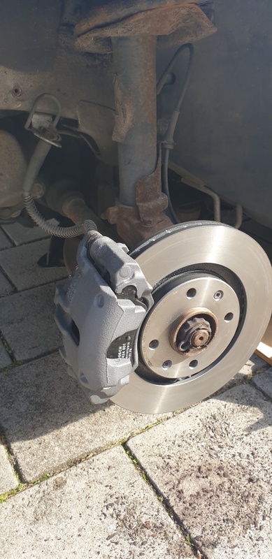

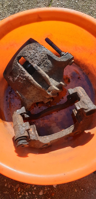

De remmen zelf doen is echt een hele leuke easy job. Succes!

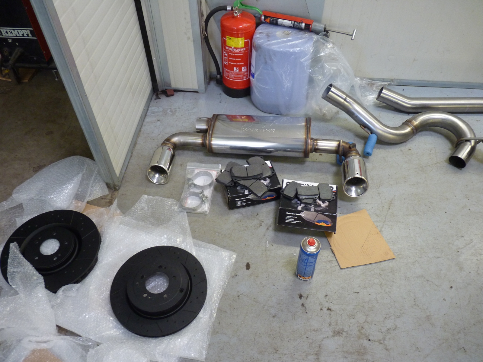

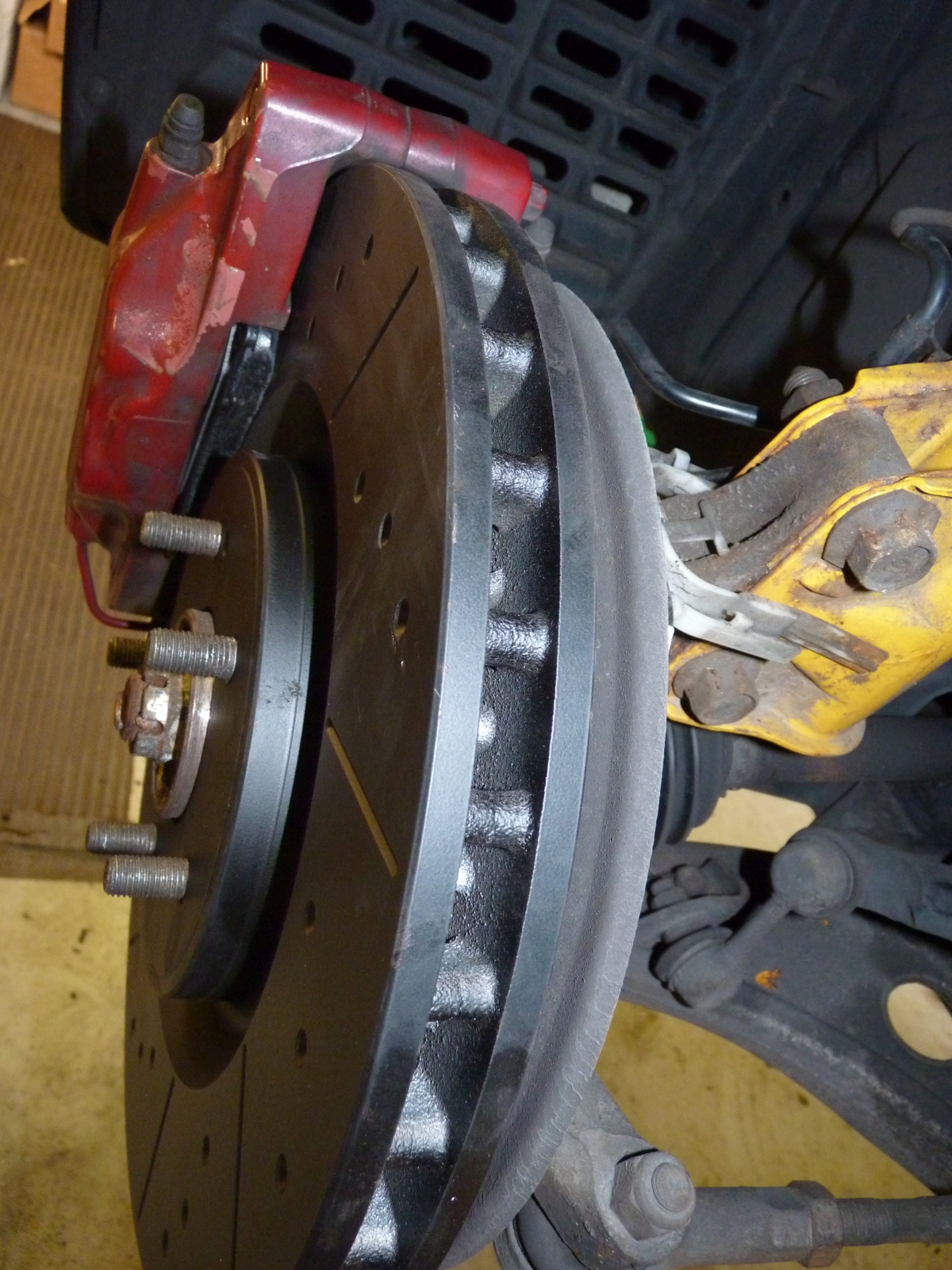

Ooit eens een setje Quinton Hazell (o.i.d.) schijven gekocht voor mijn oude Volvo 940, dat waren de goedkoopste, binnen 5000 km krom :') Remklauwen waren gewoon goed gangbaar etc., sindsdien alleen maar ATE gemonteerd en nooit gezeik gehad.
Voor een circuit/rally auto zou ik eerder ook gewoon het goedkoopste nemen, omdat de kans sowieso groter is dat daar de boel uiteindelijk krom gaat trekken (ook al heb je dure schijven). Zonde om dan elke keer dure schijven te moeten vervangen :P

Afbeeldingslocatie: https://tweakers.net/i/JuY3smfSLY2yPnfZLn3hIBPQREs=/full-fit-in/4920x3264/filters:max_bytes(3145728):no_upscale():strip_icc():fill(white):strip_exif()/f/image/B6W4XosnEtw2xaMdP6JLRpuF.jpg?f=user_large
Als je goed kijkt mist er op de shim op de achterplaat net naast de pijl een halve maan, deze is voor de geluids reductie van de remblokken
De opmerking over de afkomst van onderdelen vind ik ook bijzonder. Wat maakt het uit waar ze vandaan komen? In Azië kunnen ze rommel maken, maar ook hele goede kwaliteit, en oost Europa precies hetzelfde.
Waar het vandaan komt zegt natuurlijk helemaal niets over de kwaliteit.

Raymond P schreef op zondag 4 december 2022 @ 21:11:
@Mielemuis Ik heb een fatsoenlijk adres gelukkig (merkspecialist). Die stuurt mij wel weg voor zulke klusjes. (Geen tijd, dat kan je zelf).
M'n punt is meer dat er, voor zover ik dat mee krijg, vooral geprutst wordt zodra je niet de hoofdprijs betaalt.
Ergens zit het omslagpunt waarbij het gewoon beter gebeurt als je het zelf doet, maar dat weet jij vast ook.
Een klant wegsturen doe ik niet snel, zeker niet met het advies het zelf te doen, of het nu om remmen gaat of om het vervangen van de batterij van een sleutel.
Die klant komt niet voor niks naar je toe, als hij het zelf allemaal zo goed kon had hij je niet nodig.
En als die klant echt bekwaam genoeg is dan maak je de brug vrij en laat je het hem zelf doen met het juiste gereedschap en loop je achteraf nog even de werkzaamheden na, dat is het verschil tussen de beuner op de hoek, en een bedrijf waar je van op aan kunt.
En ja er zijn een berg cowboys, maar dat is niet alleen in de autobranche,
struin eens een middagje over GOT en je valt van de ene verbazing in de andere. 8)7

Afbeeldingslocatie: https://tweakers.net/i/CCdY0m_RYqucSnsxn_MArYm6aGY=/x800/filters:strip_icc():strip_exif()/f/image/tp63FcokkNDjaenFNxtepBhY.jpg?f=fotoalbum_large
2weken gelden uit een mini gedraaid, was kort daarvoor bij een garage geweest, die de wielen hadden los gehad.
Als je dit met de hand doet ben je al gestopt na een halve slag, met een lucht sleutel is het een kwestie van het knopje vasthouden tot je vind dat ie vast genoeg zit.
Was het draad al beschadigd, misschien
Scheef erin gedraaid, zou kunnen.
Onkunde, dat zeker.
