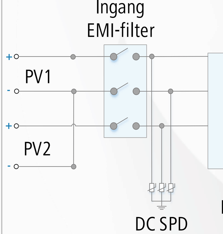

De twee strings zijn niet galvanisch gescheiden:
Afbeeldingslocatie: https://tweakers.net/i/U1hQtGMMb-EWe8rBZJgNjZmQZtw=/x800/filters:strip_exif()/f/image/nuzvizlK9aBpFTcKc7OeXRGn.png?f=fotoalbum_large
De minnen zitten dus aan elkaar vast en er zal niets wijzigen. Een enkele string i.p.v. twee strings zal mogelijk een procent meer opleveren. Mits je geen enkele schaduw hebt. Als je beneden de 10% belasting komt (nu dus) dan wordt het rendement rap lager. Ook het verschil tussen 1 of 2 strings wordt dan groter. Ik denk eerlijk gezegd niet dat je van die 'schouders' in je opbrengst curve af bent. Je houdt ons vast op de hoogte ;)
Theo

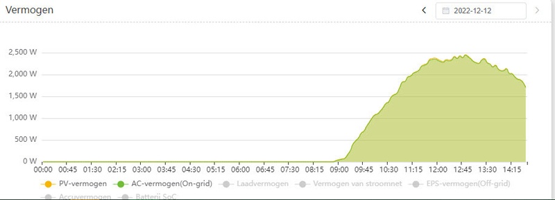

Jongens, kijk eens wat voor prachtige dag het vandaag is. En wat geeft 1 streng een prachtige boog!
Ik heb nu al ruim een KW meer dan de buren. Ik denk dat het probleem hiermee (grotendeels) is opgelost! De omvormer maakte ook geen geluid tussen de middag. Ik blijf het verder monitoren de komende dagen/weken.
Grotendeels te danken aan jullie!

Heb je ook nog zin om het raadsel verder op te lossen? Want als dit klopt:
xah5kiDe schreef op zaterdag 10 december 2022 @ 18:57:
... zou het niet uit moeten maken dat de twee min stekkers verkeerd gelabeld waren. Dus als je nog een dagje zou willen doen met de twee aparte strings, ben ik wel benieuwd. 8)
