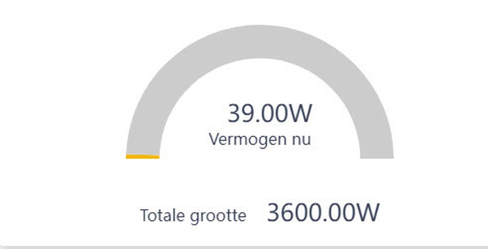

Afbeeldingslocatie: https://tweakers.net/i/VcEp-3X7RV7-4E56WhavtBROrIQ=/232x232/filters:strip_icc():strip_exif()/f/image/TUbGourjk8raJYQdZDDScSCi.jpg?f=fotoalbum_tileAfbeeldingslocatie: https://tweakers.net/i/TWCjxu46noU2DIxQc_MVj9IZin8=/232x232/filters:strip_icc():strip_exif()/f/image/CiiykClpC6pIkHeLxq4ODSul.jpg?f=fotoalbum_tileAfbeeldingslocatie: https://tweakers.net/i/eU9CnpNL4_8HDx2xgF73ttNpd4g=/232x232/filters:strip_icc():strip_exif()/f/image/UyBYRt2tyOgcHikyi0frPvd8.jpg?f=fotoalbum_tile
Mijn zonnepanelen zijn van het merk: Phono Solar type PS365M4-20/UHB
Helling van mijn dak is 40 graden.
Mijn buurman heeft exact dezelfde panelen alleen een lichtere omvormer.
De Solax app gegevens zijn beide van 14 oktober. Zie maand opbrengst.
Mijn buurman heeft met 3 panelen minder, meer opbrengst die maand. Jullie spreken over marge en geneuzel, maar 3 panelen meer dat verschil moet je gewoon direct kunnen zien anders had ik er beter 10 kunnen nemen. Je hoeft echt niet in zonnepanelen afgestudeerd te zijn om te oordelen dat er iets niet goed is.
Mijn zonnepanelen wekken op dat moment 128w bij de omvormer een lekverlies van 25w. Terwijl mijn buurman 159w opwekt en in de omvormer een lekverlies van 10w heeft. Dat is toch vreemd? Zie gele en groene circel.

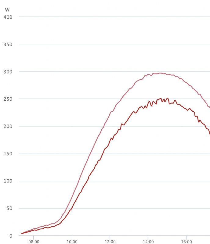

Afbeeldingslocatie: https://tweakers.net/i/SsBPJB55U3cW5DhHktNnI8ayYgo=/x800/filters:strip_icc():strip_exif()/f/image/UFmyfuuMk31c2U3uJ1OSL6AP.jpg?f=fotoalbum_large
Dit is van deze maand. Het lijkt me lastig voor jullie om aan deze grafieken een oorzaak te koppelen omdat ieder zijn situatie anders is. Mijn buurman is de enige waar ik exact mee kan vergelijken en zal even een print screen opvragen bij hem.
Idealiter dus dat bovenste grafiekje, maar dan van 1, 13 of 19 november. :)
(hoe vloeiender hoe beter)
De 25e heeft hij _niets_ 0,0 opgewekt/gemeten he? Is daar een reden voor? (stoppen eruit oid)

Afbeeldingslocatie: https://tweakers.net/i/x9MNBo9vi13bsGJiCCkakQYw3N0=/232x232/filters:strip_icc():strip_exif()/f/image/eiLPhkdNspae0AnDYV5WhzUH.jpg?f=fotoalbum_tileAfbeeldingslocatie: https://tweakers.net/i/baH3lsKg_jWZUnwbKkcYs9ONBXk=/232x232/filters:strip_icc():strip_exif()/f/image/W8iCbBa9nPTIbJA0To8QqIch.jpg?f=fotoalbum_tileAfbeeldingslocatie: https://tweakers.net/i/eyyCbUyGtMJ6q-Rbe4wx5oOGZ7I=/232x232/filters:strip_icc():strip_exif()/f/image/MTidyo3Z5qw7NzDg2kBnEQTq.jpg?f=fotoalbum_tile
Afbeeldingslocatie: https://tweakers.net/i/VE2hSSHpgF028FPdSGft3bQWao8=/232x232/filters:strip_icc():strip_exif()/f/image/2vuVc7zfoD5nivaVEfwBDmWS.jpg?f=fotoalbum_tile
Ik heb bij mijn buurman zijn opbrengst van de afgelopen maand opgevraagd en heb (op 1 minuut na) een screenshot gemaakt van onze realtime opbrengst. De 25ste heb ik geen opbrengst, waarom kan ik even niet bedenken, ik vermoed een internetstoring want in homewizard zie ik wel terug levering die dag. Hij heeft als ik voor de 25ste van de maand even 9kw reken een goeie 20kw meer opgewekt dan ik met 3 panelen minder.

Cemmey schreef op woensdag 30 november 2022 @ 15:10:
@Crazy- @migjes
Je presteert overduidelijk lager. We moeten echt even de string spanningen hebben willen we wat zinnigs gaan zeggen.
Dus check dit op je omvormer of (als je durft en weet je wat je doet!) meet ze zelf met een mutlimeter.
Ik ga niet uitleggen hoe > als je dat niet weet, niet doen :-)
Ik ken de Solax app niet, maar heb je geen data over voltages enz ... ?
edit : pff, zo te zien is die Solax app zo matig ... je ziet eigenlijk net niks behalve de opbrengst
zo te zien mis je 4 panelen qua vermogen |:(
@Crazy- @migjes
Als ik de grafiekjes over elkaar heen leg blijkt dat je letterlijk élke dag minder opbrengst hebt dan je buurman. (dus het probleem zit hem niet alleen bij dagen als de 25e)
Ook de bovenste grafiek geeft heel duidelijk zijn piek van 2000W weer t.o.v. jouw piek van 1800W.
Het lijkt er daardoor op alsof er 4 panelen niet goed werken / zijn aangesloten. (jij dus 9 en je buurman 10)

Crazy- schreef op woensdag 30 november 2022 @ 15:22:
haha, leuk bedacht! dat wel.. maar
dan zouden alsnog de maandopbrengsten 20-30% hoger moeten liggen bij de 1
Idd. en als mijn ogen mij niet bedriegen is dit ook het geval.
Voor de lopende maand voor de buurman 186,3 kWh vs. 157,5 kWh voor de TS
Hezelfde is ook voor de actuele dagopbrengst van toepassing.
Of de labels bij de plaatjes zijn omgedraaid.
Ik wacht gespannen op de stringspanning(en)

Dit waren vandaag mijn voltages op de hoogste piek:
Afbeeldingslocatie: https://tweakers.net/i/BVDOLtp5Ri8vkcWWsK3oRCQdHpQ=/800x/filters:strip_icc():strip_exif()/f/image/QY3MIYXzX5cbM4SmgfZxTVNz.jpg?f=fotoalbum_large
Die van mijn buurman:
Afbeeldingslocatie: https://tweakers.net/i/ktFWzpiy_if6NTi38S_wHhNtBPo=/800x/filters:strip_icc():strip_exif()/f/image/Fu1FzpehnPvbcfzk6Ncfu5y5.jpg?f=fotoalbum_large
En die van mijn zwager:
Afbeeldingslocatie: https://tweakers.net/i/fKOrnYadoBCPcmwmsHTUAEI5voI=/800x/filters:strip_icc():strip_exif()/f/image/TBzayY696DqUVGkFAXCe6e79.jpg?f=fotoalbum_large
Wat mij direct opvalt is dat de lijn van de ingangspanning netjes boven iedereen zijn vermogen piek blijft, behalve bij mij, bij mij stort deze lijn op een gegeven moment in. Wat zegt dit?
[ Voor 56% gewijzigd door Cemmey op 30-11-2022 22:46 ]

Ik zie wel dat ze bij total system size 3.6kw hebben ingevuld.
Afbeeldingslocatie: https://tweakers.net/i/YuFRTFTJj0rrpJns9346y0piZwk=/full-fit-in/4920x3264/filters:max_bytes(3145728):no_upscale():strip_icc():fill(white):strip_exif()/f/image/mmKEuL2iCp6NGB0O0dz3s1No.jpg?f=user_large
Op de site van Solax staat het volgende hierover:
Afbeeldingslocatie: https://tweakers.net/i/aKb3Fcok3LqARS0gwUa_IqVlrFs=/800x/filters:strip_icc():strip_exif()/f/image/G96XTjEP2MK4NZ7Fa90at3Vh.jpg?f=fotoalbum_large

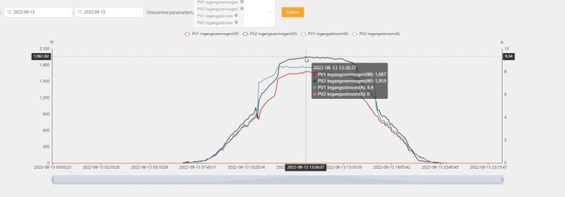

Zie hier, hoe meer vermogen hoe minder verlies lijkt wel.
Afbeeldingslocatie: https://tweakers.net/i/bEi_7rzTqjfj-woU7BggD3pYztc=/800x/filters:strip_icc():strip_exif()/f/image/Xjoy4XWLG3dd92vuZSMPZPut.jpg?f=fotoalbum_large
Deze 3600 is alleen een getal op de site, zegt niets over de omvormer....
Mijn site stond eerst op 3.200.000 O-)
Inloggen -> 2e optie : system&site -> potloodje

Cemmey schreef op donderdag 1 december 2022 @ 13:40:
Ja natuurlijk, dit is een mooie zomerse dag. Totale opbrengst 24.30KW
[Afbeelding][Afbeelding]
Dit zijn meestal de beste lijntjes. Is deze dag van de 3.6 of van 4.2? Het lijkt er namelijk nogal dat die begrenst op rond de 3600.
Kun je in je tool ook amperage in dezelfde grafiek zetten?

Dit is de 4.2 omvormer. Ja dat kan.
Afbeeldingslocatie: https://tweakers.net/i/YoyAroQlFlI998E_x1u-xchxHZc=/800x/filters:strip_icc():strip_exif()/f/image/tuYHwQj43ujh6EtHY5PD4EcE.jpg?f=fotoalbum_large

De lijnen lopen allemaal wel flinke "hoekiger" dan ik zou verwachten zonder schaduw.
Met mijn solaredge zien de lijntjes er zo uit in september met een 370W paneel:
Afbeeldingslocatie: https://tweakers.net/i/khS2R-49xiU6qQwjnlV17KM2BIk=/x800/filters:strip_exif()/f/image/53LLFoP6GOHsTOMuOMtCr0vh.png?f=fotoalbum_large
Dus misschien heeft bij jou de MPTT toch moeite met de relatief lage spanning per string?
11.635 Wp Solar edge. 7kW Lucht-water, 5kW Daikin Lucht-Lucht, lucht WTW, Volvo V60 T6 plugin, Home Assistant

Ik zie dat pv2 0 ampere meet misschien meetfout.
Maar pv1 locked op 8.4-8.5A
Je ziet dat pvv opdat moment een hupje maakt en uit het ideale mpp gaat.
Dat je niet de ideale voltages hebt maakt echt niet zoon verschil. Hooguit 2% verlies.
17%verlies dan zal die bijna 800 watt warmte produceren. Das warm

Ik kan een andere dag pakken, dan heb je dat niet, dus ik denk een meet fout inderdaad.
Afbeeldingslocatie: https://tweakers.net/i/bwslOm9QBEp8hVDhPRPTtoIPvaw=/800x/filters:strip_icc():strip_exif()/f/image/38JcotUl6tcS49TCQE81aM9l.jpg?f=fotoalbum_large
