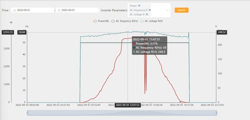

Toch kan ik er niet bij dat het een beperking van het maximale vermogen is.
Afbeeldingslocatie: https://tweakers.net/i/Hbx8fhDAgkhH0_PvDUNRusx03UA=/full-fit-in/4920x3264/filters:max_bytes(3145728):no_upscale():strip_icc():fill(white):strip_exif()/f/image/eiLPhkdNspae0AnDYV5WhzUH.jpg?f=user_largeAfbeeldingslocatie: https://tweakers.net/i/NHQR5HYedRegJtk1qF7OihdrL48=/full-fit-in/4920x3264/filters:max_bytes(3145728):no_upscale():strip_icc():fill(white):strip_exif()/f/image/MTidyo3Z5qw7NzDg2kBnEQTq.jpg?f=user_large
Als de omvormer op wat voor manier begrenst zou zijn op 3.6kW dan zou je bovenstaande verschijnsel niet hebben dat TS 1800W haalt en de buurman 2000W.
Als het geleverde vermogen naar een omvormer procentueel gelimiteerd kan worden dan lijkt het aardig te kloppen. (say: input 1000W = output 750W, en input 4000W = output 3000W)
Maar wie zou dat instellen, áls het al mogelijk is. 8)7

  • Cemmey
  • Registratie: September 2014
  • Laatst online: 20-10 19:43
xah5kiDe schreef op vrijdag 2 december 2022 @ 17:37:
Ik zie op beiden plotjes dat je vermogen en stroom inzakken bij hetzelfde vermogen. Check dat een bij andere dagen. Is het altijd zo? Het hoort een vloeiende lijn te zijn bij onbewolkte hemel.
Zou je bij deze plotjes ook de string spanning willen zetten? P=I*V. De string spanning mag vrijwel niet wijzigen. Gaat die juist omhoog terwijl het vermogen omlaag gaat, dan is het echt. Blijft de spanning gelijk maar gaat het vermogen toch omlaag met zo'n sprong, dan verdenk ik de rapportage van je omvormer. Die van mee heeft dat ook een beetje. Plaats gewoon een kWh meter in je meterkast om de omvormer apart te meten. Ze zijn goedkoop en dat weet je het zeker.
Ja dat gebeurt eigenlijk altijd. Ik weet niet beter dan dat ik dat heb en ik dacht eigenlijk dat het gewoon normaal was. dat was ook al met de oude 3.6 omvormer.
Ik heb hier de input current, power, voltage van een andere dag met de 4.2 omv. beide strings even een apart plaatje. Hij topt hem inderdaad af bij 8.4A en soms een puntje door naar 8.5A.
Afbeeldingslocatie: https://tweakers.net/i/FGK-z_1YF3LF_Ujc9SfTUd7Wmgo=/232x232/filters:strip_icc():strip_exif()/f/image/hIW3ImuucXzhoqTyI4JWkyPM.jpg?f=fotoalbum_tileAfbeeldingslocatie: https://tweakers.net/i/0eizQHqzbUgheSHn39Ef1VIMuz0=/232x232/filters:strip_icc():strip_exif()/f/image/XxfwinnALSgTG3Kb8v3wPN5I.jpg?f=fotoalbum_tile
Hier heb je hem ook van 1 sept. van mijn zwager.
Afbeeldingslocatie: https://tweakers.net/i/DPfQWVeHe06nznln8_ccueH68fU=/800x/filters:strip_icc():strip_exif()/f/image/8S9gMGabZjURutIhjqKKd51T.jpg?f=fotoalbum_large
En hier heb ik die van een maand ervoor toen ik de 3.6 nog had:
Afbeeldingslocatie: https://tweakers.net/i/Qj_c9hLqtCYtxTvpT7GOIbL_LWo=/232x232/filters:strip_icc():strip_exif()/f/image/OVmpWcUKdrPeVJcFB7dwWYNX.jpg?f=fotoalbum_tileAfbeeldingslocatie: https://tweakers.net/i/lCceVE4FwLnTopvNUlF-UUSPTiI=/232x232/filters:strip_icc():strip_exif()/f/image/JYEdqrGZYJ63R647aat87WHL.jpg?f=fotoalbum_tile
Het is toch wel vreemd, dat beide omvormers hetzelfde gedrag laten zien. En de installateur gaat nu een nieuwe 4.2 ophangen, dan zijn weer 3 maanden verder, maar de hamvraag is gaat deze het probleem oplossen?
[ Voor 29% gewijzigd door Cemmey op 02-12-2022 20:21 ]

Omvormer gaat door tot 70V. Per string. Dat zijn 3 panelen in de zon en 3/4 in de schaduw. Blijkbaar zijn de twee strings zo geregen dat beiden last hebben van schaduw en beiden vallen terug. Mogelijk kun je ze anders laten reigen zodat de schaduw problemen in een enkele string komen en de zon panelen in de andere. Gelijk Tygos plaatsen als ze toch op het dak zitten. Maar je moet het wel willen geloven :+
Theo
  • Infant
  • Laatst online: 21-10 08:38
Infant
It's a floating Dino!
Wat een goed voorbeeld van waarom string omvormers goedkoper lijken dan micro's, totdat het niet werkt.
Het grafiekje van je zwager is een perfect voorbeeld hoe een string omvormer piv curve er uit moet zien.
Afbeeldingslocatie: https://tweakers.net/i/013m-MSynLgfIplPdgcbkNWhdNM=/800x/filters:strip_exif()/f/image/rVOCTqUu57LFRvYHgKFrgJkL.webp?f=fotoalbum_large
Dit is een perfect voorbeeld van een string die twee MPPs heeft.
Bij jouw zie je dat om 8:00 de string begint met vermogen te leveren, ze dit dan al ruim binnen het MPP bereik van 100V. Dus dat is geen issue.
Alleen... terwijl de stroom toe neemt, neemt ook de spanning toe. Dat hoort niet.
Als je in een twee-delig paneel 1 deel defect is, en/of gebypassed wordt, zakt de spanning van het andere deel in naar de bypass spanning... 1V afhankelijk van het aantal diodes.
Dat is die drop die je ziet.
Het moment daarvoor kan de stroom door de werkende helft van het paneel lopen, en levert die helft dus ook wat spanning mee.
Je omvormer doet perfect zijn werk.

  • Infant
Infant
Cemmey schreef op zaterdag 3 december 2022 @ 13:55:
Zeg je hiermee dat er een paneel kapot is?
Ja.
Die curve dropt van iets van 200 naar 140? Dus misschien wel 2. Of... er liggen twee halven van de panelen volledig in de schaduw. Maar dat had je wel al uitgesloten.
Bij een string systeem is een defect alleen maar makkelijk vast te stellen door met een infrarood camera te kijken welk paneel anders opwarmt dan de rest, het liefst een beetje rond de middag als alles een egale temperatuur heeft bereikt.

Kun je bij het plotje van 2022-09-01 ook eens de AC frequency, en AC voltage plotten. En staat de inverter temperatuur ook op de lijst van plotbare dingen?

Dit is de AC frequency en de AC voltage van die dag. De inverter temperatuur kan ik niet plotten.
Afbeeldingslocatie: https://tweakers.net/i/02DT-JvPM4b_7LZGf4me-FCtzdc=/800x/filters:strip_icc():strip_exif()/f/image/6iPmmTHnl3GagLaNvnLDbB1E.jpg?f=fotoalbum_large

Als inderdaad PV1 en PV2 de minnen zijn omgewisseld, en je sluit dat op twee verschillende trackers aan... wat dan? Zou dat die rare 8.4A limiet kunnen verklaren?
Het klinkt wel heel onlogisch de min van string 1 in de min van PV2 en andersom. Als ik monteur was geweest had ik ze ten alle tijden bij elkaar gehouden.
Waarschijnlijk wou hij dat zelf ook, maar het is echt heel makkelijk om een verkeerd labeltje aan een zwart draad te plakken.
Mijn warm/koud water kraan zitten bijv. ook verkeerd om.... :P
Ik laat het ook even hierbij. Ik heb inmiddels genoeg vragen verzameld voor de installateur en ik stuur dat pakket 1 van deze dagen hun kant op. Wordt vervolgd...
Als jij er in de avond weer 1 string van maakt, kan er niet zo veel fout gaan hoor. Maar je zou ze dan ook weer als individuele strings kunnen aansluiten.
Dus PV1+ en PV2- op MPPT1
en PV2+ en PV1- op MPPT2
Als ik de conclusies zo goed begrepen heb.

Nog even ter geruststelling, kortsluiten van zonnepanelen of een string is op zich ongevaarlijk en onschadelijk. Maar doe het alleen in het donker anders kan de boogvlam de contacten verbranden.

Cemmey schreef op woensdag 7 december 2022 @ 21:24:
Ik heb nu net even de openklem spanning van beide strings opgemeten, Als ik de plus en de min van PV1 meet dan meet ik niks, maar als ik de + van PV1 meet samen met de - van PV2 dan komt er 9V in beeld. En ook 9V bij de + van PV2 en de - van PV1.
