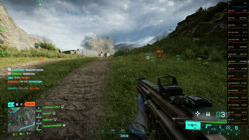

Hieronder de performance gegevens (het lijkt dat de gpu, kloksnelheid en ernergieverbruik soms erg daalt op hetzelfde moment):
Afbeeldingslocatie: https://tweakers.net/i/1OjJFCAiMG9CBGVRxXWxji5vhOs=/800x/filters:strip_exif()/f/image/VHPwZjWhLJNCk00QwhJPxk5N.png?f=fotoalbum_large
Afbeeldingslocatie: https://tweakers.net/i/KdzXgHQYLCKO1mYOmQwRZd898vs=/800x/filters:strip_exif()/f/image/xPfgfDyURYhVXWrSobtSbrTa.png?f=fotoalbum_large
Hoe kan dit en hoe kan ik dit stotteren laten ophouden?
Alvast bedankt voor jullie hulp!

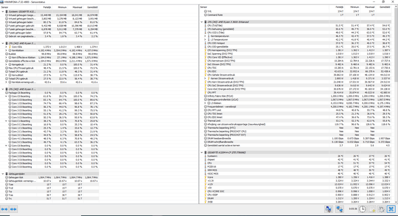

In de metrics lijkt het ook wel alsof de CPU en/of Geheugen het niet meer aan kunnen en de GPU dus niks meer te doen heeft.
Lastig te zeggen, maar ik zou een verse windows op je pc zetten (andere SSD of partitie op je huidige) en kijken of je het probleem nog hebt.
Waarom de 6650XT je die problemen geeft (en de 1060 6GB niet) vind ik een vreemde.

CPU gebruikt 90%, dus dat zou goed moeten zijn toch? en Geheugen gebruikt 12 van de 16GB dus dat lijkt me ook goed. Ik kan wel eens gaan kijken of opnieuw windows op mijn PC zetten helpt

Cpu staat op 90%, maar dat lijkt het gemiddelde van alle cores. Als 3 cores op 100% staan en 3 cores op 0%, dan zie je in de grafiek 50%. Dat lijkt ok, maar als de software er maar 3 kan gebruiken loop je dus wel degelijk tegen de limiet aan. Kun je gebruik per core inzichtelijk maken?

Lijkt dus een cpu bottleneck een cpu op 90% dan zullen er vast wel 1 of 2 cores zijn die op 100% zitten.
En dit kan dan voor stutter zorgen.
Sluit zoveel mogelijk programma's af op de achtergrond als je dit nog niet gedaan hebt tijdens het gamen en kijk of het beter word.
Zowel BF als Warzone zijn cpu intensief ook en de nieuwe gpu zorgt ook voor meer cpu load, dat kan in dit geval net te veel zijn.
Dat zou verklaren waarom je er met de oude gpu geen last van had.

Wat je met 90% CPU-load niet ziet, is welke cores zijn 100% belast. Als 5/6 cores volledig belast zijn, dan is het al 83% CPU-load en je wilt helemaal niet dat een aantal cores volledig belast zijn, dan is er geen ruimte meer voor meer frames en van tijd tot tijd gaat de GPU op de CPU wachten. De GPU-load zakt af en toe naar de nul en je ervaart het als haperingen, stotteren,...

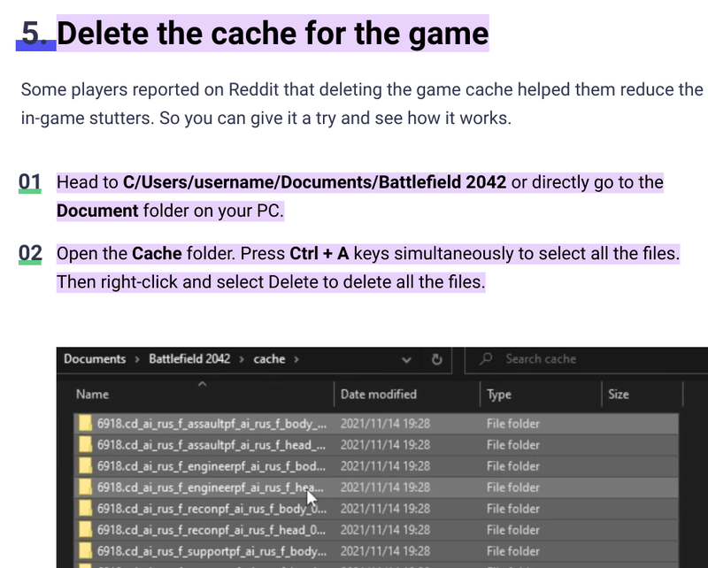

Net even getest en de fix werkt CPU usage is weer naar de 50%
fix :
Maak een file met de naam 'user.cfg' (open een kladblok file en sla op als user.cfg en in de dropdown selecteer je alle bestanden) aan en plak daar het volgende in voor een 6 core(voor een 8 core is het dus 8, 8, 0, 0, 16):
Thread.ProcessorCount 6
Thread.MaxProcessorCount 6
Thread.MinFreeProcessorCount 0
Thread.JobThreadPriority 0
GstRender.Thread.MaxProcessorCount 12
Verwijder ook de cache na iedere update.
Cache locatie : C:\Users\Gebruikersnaam\Documents\Battlefield 2042

En je bedoelt dus dat ik dit met cache moet doen zoals hieronder is aangegeven?
Afbeeldingslocatie: https://tweakers.net/i/LCq2cL3zxU_MZhPQtZNeBDVFkR4=/800x/filters:strip_exif()/f/image/rXiOZnhZ5Cs0EJWRevk4dwZi.png?f=fotoalbum_large
allemaal verwijderen? en hoe vaak moet ik dat dan verwijderen? Dus steeds als er een update is geweest of elke keer als ik de game wil opstarten?

  • computerjunky
  • Laatst online: 01-10 12:05
Als je kladblok opent en die paar regels paste dan kan je opslaan als. Dan kan je een naam opgeven en als .txt opslaan. Maar je hebt ook een drop down menu lonks onderin waar je de optie 'alle bestanden' kan selecteren en dan kan je dus volledig user.cfg typen (hoofdletter niet noodzakelijk ongeacht wat die good zegt in de video).
Geen idee wat voor regels hij toegevoegd heeft ik lig nu in bed en kan het niet zien op mijn telefoon. Zal daar morgen als ik uit bed strompel even naar kijken. Ik had bij Battlefield 5 wel meer lijnen die zorgde voor meer fps (over de 300 fps met mijn 6900xt) maar die deden paar maanden geleden nog niets maar misschien werken ze nu wel.
En je kan of de content van de cache map of gewoon simpelweg de hele cache map weg gooien.
Je game zal een paar keer stotteren bij het laden van de mappen dit is het opbouwen van de cache met actuele assets. Ze hebben aardig wat veranderd aan mappen dus oude cache werkt niet goed. Het is iets dat de update zou moeten doen maar helaas niet doet. Je kan het doen als je een probleem ervaart maar normaal is 1x na de update ideaal. Anders blijf je die nadelige stotters van het cache opbouwen veroorzaken en dat speelt natuurlijk waardeloos. Best is ook om even door je wapens te scrollen en een langzaam rondje te draaien als je in een map spawned die nog niet gecached is. Dat scheelt weer een paar onverwachte stotters.
En nee dit is niet schadelijk. Je vertelt simpelweg de game dat je een cpu met 6 cores en 12 threads heeft en dat de game standaard prioriteit heeft.
Als de game nu uit zichzelf denk dat je bijvoorbeeld een 8 core 16 thread cpu heb dan worden misschien taken niet juist verdeeld.
Als je morgen nog hulp nodig heb pm me dan even dan van maak ik wel even een config file voor je en gooi ik hem op de mail.
En als dit het probleem niet voldoende oplost kan je ook nog ipv 6 cores en 12 threads bijvoorbeeld 6 cores en 10 threads proberen te zodat er wat cpu overblijft of 5 en 10 als 6, 6, 10 niet werkt.

JWonlineja schreef op woensdag 30 november 2022 @ 10:48:
Het is echt een verplichting. Ik kan vanavond wel een screenshot sturen. Ben nu niet thuis
Dit krijg ik dan volgens mij te zien
I, uh, wow. Em, goed om te weten.

  • Thomg
  • Laatst online: 09:05
Thomg
Aww yiss
Iets als hwinfo laat zien hoe hoog het verbruik is op een cpu met de hoogste utilization.
Voorbeeld:
https://i.snipboard.io/6Tl2UH.jpg
Plot deze ook eens.
  • computerjunky
De fix verlaagt dus wel de cpu use zoals bedoeld.
Vergeet niet dat stotters normaal zijn na het verwijderen van de cache. Het kan dus zijn dat na het opbouwen van de cache het weer beter werkt en de stotters verdwijnen. als het goed is en je op 1 plek in de map blijft en wat rond draait en door je wapens scrolled moet het op die plek weg blijven. is dit niet het geval is er nog steeds wat anders aan de hand.
Een screenshot van HWinfo na gaming kan idd ook handig zijn. verder is de data van radeon software beknopt. zo mist bijvoorbeeld de per core data die veel kan zeggen over de potentiële problemen.

Dit is informatie die ik uit HWinfo krijg. verklaard dit waarom ik nog steeds stotter zie?

geheugen snelheid is veel te laag,ik gok dat je EXPO/XMP niet hebt aangezet?
Dit doet erg veel met deze games!
En ik kan het niet zo opmaken,waarop staat de game geinstaleerd?
De HDD of SSD?

Niet perse,
Het helpt niet t dat het geheugen zo traag werkt, dat heeft zeker bij BF veel invloed maar ook hoe snel je systeem in het algemeen isJe laat aardig wat performance liggen zo
Het kan alsnog daarna zijn dat de cpu te kort komt
Maar ik zou eerst het geheugen op de juiste snelheid laten draaien.
Als het goed is moet dat 3000mhz zijn (als ik zo naar cpu z kijk) nu draait die op 2133mhz.
In de screenshot dat je weggehaald hebt, zie ik het probleem.
5 cores over 90%:
Afbeeldingslocatie: https://tweakers.net/i/NaGNc2a18k4Wqgz8bQCg_2ngFJg=/full-fit-in/4920x3264/filters:max_bytes(3145728):no_upscale():strip_icc():fill(white):strip_exif()/f/image/EW8I1MI1tVu3iK1g2G8UhV6x.jpg?f=user_large
Als ik zoiets zag, dan zag ik een slideshow, alt-tab en ging in de task manager processen killen.
Er is weinig ruimte voor de load om nog hoger te gaan. Elke keer dat een core voor een milliseconde overbelast is, dan gaat de GPU inhouden, de frame wordt te laat gerenderd en je ervaar een stottering.

Games zijn gevoelig voor hoe lang het duurt om data vanuit de RAM tot de cores te laten komen.
Je CPU is Zen 2 generatie:
Afbeeldingslocatie: https://tpucdn.com/review/amd-zen-2-memory-performance-scaling-benchmark/images/relative-performance-games-1280-720.png
https://www.techpowerup.c...-scaling-benchmark/3.html
In 2019 was er 5,5% fps winst als je van 2400 MT/s geheugen naar 3000 MT/s ging.
Ik heb de QVL van je moederbord gecheckt. Jouw geheugen staat in de lijst en je kan XMP aanzetten om het geheugen van 2133 MT/s naar 3000 MT/s te helpen.

JWonlineja schreef op vrijdag 2 december 2022 @ 17:40:
Ik heb nu mijn xmp veranderd en naar 3000mhz gezet. alleen lijkt het jammer genoeg nog steeds te stotteren.
Monitor per core usage of hoogste % usage zoals ik gelinkt heb in de post, log dit en deel dit.
Als het goed is kan je heel snel een stotter zien in fps op het moment dat de CPU usage naar 100% gaat op een of meerdere cores.

Afbeeldingslocatie: https://tweakers.net/i/1bSKbAn4QBuXmkARqKO-qh9DRiU=/800x/filters:strip_exif()/f/image/CkMCppcEyfuRrBZjf0eUFbGb.png?f=fotoalbum_large
Nu heb ik de resultaten tijdens het gamen
  • JappieR
  • Laatst online: 07:12
Het gemiddelde van de kernklok is bijna net zo hoog als de max frequentie van wat de cpu kan doen.
Je kan ook per kern bekijken, even op de ">" klikken.

Aan de linkerkant van je plaatje zie je "> kernklokken" staan, klik op "> " om het gebruik per kern te zien. Nu zien we namelijk alleen maar het gemiddelde bij elkaar opgeteld en daar kan je eigenlijk niet veel uit opmaken.
Op die manier kun je ook de alle " core bezetting" inklappen, met die gegevens kunnen we niks. Het geheugen gedeelte mag je ook inklappen want dat klopt wel zo te zien.

Afbeeldingslocatie: https://tweakers.net/i/qaJHD-yj3mGMjwyDw3oAiLPnTeI=/800x/filters:strip_exif()/f/image/tEAHUs0fXpWSEWD1ZVys5wET.png?f=fotoalbum_large
Zo is het uitgeklapt en zie je de core bezetting.
Lijkt heel erg slecht te zijn.
Maar ik dacht dat mijn ryzen 5 3600 cpu het met deze rx 6600 of rx 6650 xt gpu het wel echt goed ging doen. Ook volgens de benchmarks online. Hoe kan het nou dat het bij mij toch stottert af en toe? Ik snap het dan niet zo goed hoe dat kan.

Ik heb zojuist even je topic doorgelezen,
Zijn je laatste meet gegevens met 60fps cap?
Zo ja, loopt er dan nog een programma meer mee op de achtergrond wat veel van je cpu vraagt? (Dit vind je in Taakbeheer)
Als dat niet zo is heb je cpu bottleneck.
Zo nee, dan is er heel duidelijk en cpu bottleneck wat hier al een paar keer vermeld is. Wat ik persoonlijk wel apart zou vinden maar als het crappy geprogrammeerde games zijn wel te verklaren, ik ben niet bekend in de shooter genre.
In dat geval ben je dus genoodzaakt om je fps te limiteren.
  • JWonlineja

Ja m'n laatste meetgegevens zijn met 60 fps cap. Ik heb geen ander programma op de achtergrond lopen. Het is echt alleen maar de game. Er staat niks anders in taakbeheer wat veel van m'n cpu vraagt. Het ligt dan blijkbaar echt aan de cpu en battlefield 2042 dat niet deugt.
Ik ga waarschijnlijk sparen voor een nieuwe pc dan. Ik zit te denken aan een pc met 5700g cpu en 3060 ti gpu of 5800x cpu met 3060 ti gpu.

  • freaky35
  • Laatst online: 10:32
Tis duiidelijk volgens mij wat het nu is toch.
Enigste optie is een cpu upgrade om het te verhelpen
Bezuinig niet op de cpu, mijn 12700k gaat ook aardig voluit in die game met 3080ti.
Neem echt een 8 core zoals een 5700x bv als het een cpu upgrade word.
Het ligt aan BF2042 en de makers daarvan, dus, niet aan de cpu .
Echter wil je die game spelen dan zal je wel wat aan moeten passen om het soepel te krijgen.
Of de game niet spelen natuurlijk,dat kan ook nog :o

Ik vind de CPU bottleneck een raar verhaal. Dat vind ik niet verklaren waarom er ineens 0% GPU gebruik is. Daarnaast heb ik een Ryzen 5 3600 op een RX6800 en ervaar het totaal niet in Warzone 2. Zojuist nog getest op 1080p en verschillende quality settings. Supersmooth.
Draai eens 3D Mark en post je resultaten als je de Time Spy benchmark doet.
Heb je ook de laatste chipset drivers geinstalleerd? Chipset drivers van AMD zijn niet hetzelfde als videokaart/GPU drivers, en ook niet hetzelfde als je moederbord firmware (BIOS).
Chipset drivers voor A320 moederbord: https://www.amd.com/en/support/chipsets/amd-socket-am4/a320
Zorg wel dat je eerst in Windows de oude Chipset drivers deinstalleerd als je dat nog niet gedaan had. Kan gewoon via standaard Windows Programs & Features. Even zoeken naar AMD Chipset.
GPU (voor de 6650XT): https://www.amd.com/en/su...ies/amd-radeon-rx-6650-xt
