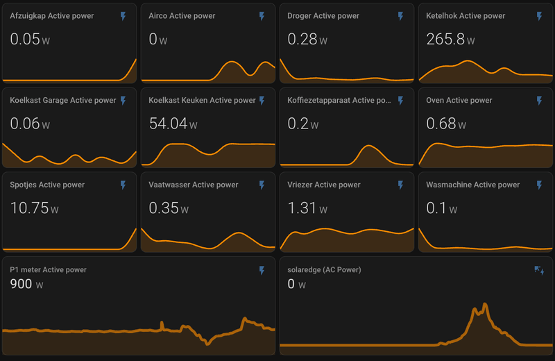

Wellicht heb je dit zelf al uitgevonden, maar hiervoor heb je speciale apparaten die met een temperatuursensor werken, die je op de aanvoerbuis plakt. Als de aanvoerbuis warm is weet de stekker dat 'ie de pomp aan het werk moet zetten. Zoniet laat 'ie iedere 24 uur alsnog het systeem een paar minuten lopen, om vastlopen te voorkomen.
Ik zit trouwens zelf nu op 100 watt. Home Assistant icm met een RJ12-kabel gaven me inzicht per minuut, waardoor het makkelijker werd om sluipverbruik op te sporen.

  • Oon
  • Registratie: Juni 2019
Oon
ro8in schreef op woensdag 23 november 2022 @ 09:55:
Moet je voor die socks ook dat homewizard apparaat hebben? Ik zat inderdaad te kijken naar van die socks die je energie verbruik meten alleen de meeste kom je dan toch wel aan de 50 euro per stuk. Toch wel 500 euro als ik 10 van die dingen wil.
Die sockets werken over wifi, heb je geen P1-meter voor nodig. Out of the box werken ze direct met de Energy app van HomeWizard. Zie meer info in HomeWizard Energy - De modulaire WiFi P1 meter
De P1-meter en de sockets werken via dezelfde app en met hetzelfde principe, maar zijn niet van elkaar afhankelijk. Kunnen ook direct in Home Assistant gehangen worden als je dat wil, daar heb ik zelf dit dashboard mee gemaak bijvoorbeeld:
Afbeeldingslocatie: https://tweakers.net/i/aZp9Q1X8oN4GrQzwJiuK25H-RDk=/800x/filters:strip_exif()/f/image/p32vaDX8kdmDnHJQMjgf7KEr.png?f=fotoalbum_large
Vwb de prijs, ze hadden voorheen een 1100W socket en een 3860W socket, maar ik zie nu alleen die tweede op hun website. Die is 34 euro, wat stevig is, maar je hebt het er echt snel uit als je daarmee je probleem oplost.
Je zou kunnen overwegen om het in stappen te doen met 5 sockets en ze dan door te schuiven naar de volgende rij apparaten, dan hoef je er geen 10 te kopen.
Jammer overigens dat ze de 1100W socket niet meer op de website hebben staan (misschien is die niet op voorraad nu), want die was weer een paar euro goedkoper en dat is voor de meeste apparaten meer dan genoeg.
  • ro8in
  • Laatst online: 21-04 01:03
Oon schreef op woensdag 23 november 2022 @ 10:19:
Dashboard ziet er nice uit. Dus voor deze sockets heb ik niets anders nodig dan enkel de App?

  • Oon
Oon
ro8in schreef op woensdag 23 november 2022 @ 10:22:
Die sockets hangen direct aan de app, maar het dashboard dat ik deelde was mijn eigen Home Assistant dashboard. In de app ziet het er iets anders (imo minder overzichtelijk) uit:
Afbeeldingslocatie: https://tweakers.net/i/5lgDfFyaE1IKhijC3PG83GhC6Ak=/x800/filters:strip_exif()/f/image/BHtFldoslmVP8arTJEGyGISV.png?f=fotoalbum_large
Je kunt in de app wel zelf kiezen hoe hoog ieder blokje is en of je een grafiek erbij wil of alleen het getal, en je sockets aan en uit zetten (als je die niet gelockt hebt, wat voor bijv. een NAS wel fijn is om te doen zodat je die niet per ongeluk uit zet), maar je kan blokjes alleen onder elkaar laten zien en niet naast elkaar.
Het verbruik in de app is dan wel weer zo goed als realtime, vertraging is hooguit een seconde of 3. Ik heb zelf al een heel deel van mijn verbruik weg kunnen werken door hun P1-meter te gebruiken zonder sockets, en gewoon apparaten aan en uit te zetten en te kijken wat dat met het totaalverbruik in huis deed.

  • Oon
Oon
ro8in schreef op woensdag 23 november 2022 @ 11:01:
Slaat hij dan wel ook history per plug op? Want dat vind ik vooral interessant hoe alles een beetje door de nacht heen gaat. Ben wel benieuwd naar bijvoorbeeld de koelkast hoe vaak die aanslaat en hoeveel die dan verbruikt bijv.
Geschiedenis wordt gratis voor 12 maanden opgeslagen, als je langer dan dat wil dan ben je 12 euro per jaar kwijt voor een abonnement, waar je dan ook weer andere dingen zoals automatisch schakelen op tijd of verbruik (bijv. afzuigkap uitzetten als die langer dan een half uur stroom verbruikt) bij krijgt.
Maar ook daar geldt dat je met Home Assistant (wat je gewoon binnen een docker container kan draaien) een uitkomst kan bieden, die slaat je gegevens gewoon permanent op en geeft je ook de mogelijkheid om je eigen berekeningen in een grafiek te gooien.

  • ro8in
Ok ik ben maar all out gegaan op de adviezen van jullie hier en ben al een stuk verder. Heb inmiddels mijn sluipverbruik in de nacht richting de 200w tot 160ww terug weten te dringen, denk dat dat wel een beetje mijn bottom line is tenzij ik echt het internet etc ga afkoppelen snachts. Maar opzich kan ik met 160watt wel leven.
Ik zou geen tweaker zijn als ik de oplossing niet zou zoeken met technische gadets. Mede dankzij jullie heb ik maar Home Assistant opgestart in een docker containertje en mijn huis voorzien van allemaal metertjes.Zo heb ik de verbruikers een beetje kunnen opsporen en die zet ik snachts voortaan scheduled uit. Let in de screenshots even niet op mijn P1 meter want ik heb een elektrisch kacheltje aan staan terwijl ik dit aan het schrijven was.
Ik wil nog meters op mijn keukenapparaten zetten, maar helaas hebben de stukadoors tegen de keukenkasten aangestukt en kom ik dus nu niet bij het stopcontact erachter. (keuken zat er al in van de vorige eigenaar maar had alles opnieuw laten stuken)
Afbeeldingslocatie: https://tweakers.net/i/xTiGao6E7NLO3pUlip1vpLd8uPg=/800x/filters:strip_icc():strip_exif()/f/image/W4OfdIdoreWG7qySPWiTJ9us.jpg?f=fotoalbum_large
Afbeeldingslocatie: https://tweakers.net/i/QAmFKt-t4d-uYDVv7heJC7DYrMA=/800x/filters:strip_icc():strip_exif()/f/image/odnyJPbLrkPYACCMDrd6368H.jpg?f=fotoalbum_large
  • RobertMe
  • Laatst online: 02:52
ro8in schreef op vrijdag 2 december 2022 @ 23:10:
Welke apparaten waren dit en wat waren de grootverbruikers? CV en de vvw pomp? Een PC die uit staat bv helemaal van de stroom afhalen ga je namelijk geen 340W mee besparen :p Waarschijnlijk gebruikt die niet eens bij actief gebruik 340W.
Over welke apparaten heb je het dan? Domme keukenapparatuur zal lijkt mij niet veel verbruiken. Een afwasmachine die niet connected is en uit staat doet immers niks. En een connected apparaat zal waarschijnlijk ook relatief zuinig zijn, o.a. omdat het dan nieuw(er) is in combinatie met de strengere milieuregels etc.
Waar is dit? 8,2kWh opwek vandaag :p. Ik heb, wonende in Zuid Limburg, vandaag 0,2kWh opgewekt
  • ro8in
RobertMe schreef op vrijdag 2 december 2022 @ 23:27:
Het was vooral dus de vloerverwarmingspomp, die heb ik nu snachts gewoon uitstaan omdat dan ook de verwarming laag staat. Misschien in de toekomst een pompschakelaar ertussen gooien. Verder trekt mijn PC inderdaad 360 watt nu, dat is inclusief monitoren en hue lampen die op hetzelfde blok zitten. Deze trokken allen in standby nog steeds 30 watt, dus die schakel ik na gebruik ook gewoon helemaal af, verder tv kast blok die 16 watt trok, gaat ook snachts uit en de ventilatie had ik standaard op stand 2 staan, maar die heb ik nu terug gezet naar stand 1.
