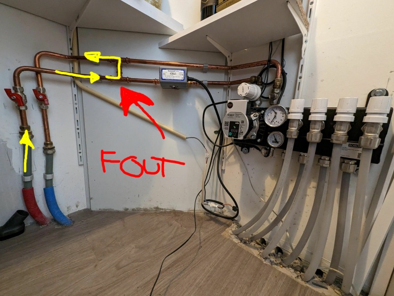

Vorig jaar heb ik tijdens een verbouwing op de begane grond door een aannemer vloerverwarming laten plaatsen. Dit was met de intentie om dit via Tado te laten regelen.
Na veel gedoe (zie onderaan bericht voor het gehele verhaal) via een andere installateur een zoneklep laten installeren. Het systeem werkt nu, maar eigenlijk verre van ideaal omdat het met gemak een halve dag kan duren voordat de kamer een halve graad in temperatuur is gestegen.
Het systeem ziet er nu zo uit;
Afbeeldingslocatie: https://tweakers.net/i/n4zVMeAK5g8O-uKFw605558r1Y4=/800x/filters:strip_icc():strip_exif()/f/image/UT0N5xa5GIHOcNY47yITpQoe.jpg?f=fotoalbum_large

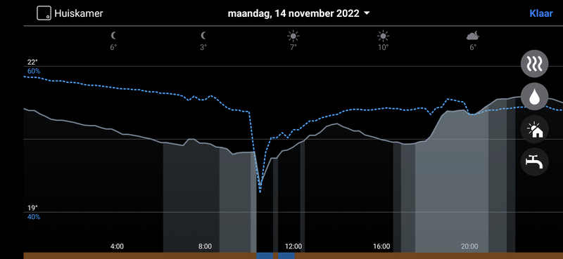

De ketel staat nu dus vaak aan, terwijl de temperatuur nauwelijks oploopt. Een voorbeeld van gistermorgen; de ketel staat tussen 06.00 en 10.00u te verwarmen, (er staat een warmtevraag uit vanuit de thermostaat) terwijl de temperatuur in de huiskamer alleen maar afneemt, in totaal 0,2 graden. Hoe lichter het vlak onder de grafiek, hoe groter de warmtevraag.
Afbeeldingslocatie: https://tweakers.net/i/bVH24_mXNtgKsDJSjG4gYc2m3tM=/800x/filters:strip_exif()/f/image/ADyhvtiigsYZNpWXVEuH6stD.png?f=fotoalbum_large
Als ik op de thermostaten van de verdeler kijk, dan komt de temperatuur nauwelijks boven de 25 of 30 graden uit. Terwijl de ketel continu 55 graden aangeeft.
Ik heb dit al eens aangekaart bij de installateur van de vloerverwarming, deze geeft aan dat de vloerverwarmingsthermostaat ook hoger mag staan dan 35 graden, als de temperatuur op de verdeler niet hoger komt. Maar zelfs op 50 graden, de maximale stand, gebeurd er weinig.
Zaterdag avond hoorde ik de zoneklep ook regelmatig schakelen, terwijl er ook een continue warmtevraag vanuit de kamerthermostaat was.
Als ik de buizen voel, dan is bij warmtevraag de aanvoer, bypass en afvoer altijd warm.
Tussen de bypass en de zoneklep voelt het ook vaak warm.
Na de zoneklep verschilt de temperatuur per moment.
De retour van de verdeler is sporadisch warm, meestal maar lauw.
Persoonlijk denk ik dat er meerdere oorzaken kunnen zijn;
1 de bypass geeft te weinig weerstand, waardoor er te weinig warm water richting de verdeler gaat.
2 de thermostaat van de verdeler functioneert niet goed en blokkeert meer dan dat hij zou moeten doen. Want voordat de zoneklep was geïnstalleerd, kwam de temperatuur op de verdelers al moeizaam boven de 30 graden uit
3 de zoneklep schakelt, terwijl deze eigenlijk continu open zou moeten zijn als de temperatuur niet gehaald wordt.
4 staat de pomp van de vloerverwarming in de juiste stand
Waar ligt nu het probleem, zie ik iets over het hoofd? Wie moet ik aanspreken? De installateur vloerverwarming, de installateur zoneklep, Tado over aansturing zoneklep?

Hoe/waarmee wordt die zoneklep geschakeld?

Dat is geen bypass, maar een regelrechte kortsluiting :X :F Een bypass gaat pas open bij een bepaalde druk. Zoals het nu is stroomt er altijd water doorheen en gaat de verdeler op deze manier nooit genoeg warmte krijgen. Het water kiest immers de weg van de minste weerstand. Die kortsluiting is dan een veel makkelijkere weg dan door de verdeler heen.
Ik mis ook ontluchters op het hoogste punt, de leidingen vanuit de vloer komen omhoog en gaan dan weer naar beneden. Wat doet lucht? Precies, dat blijft op het hoogste punt (je koperbuizen) hangen.
[ Voor 58% gewijzigd door ThinkPad op 15-11-2022 14:42 ]

CyBeRSPiN schreef op dinsdag 15 november 2022 @ 14:35:
Vanuit de Tado kamerthermostaat.
De ketel wordt draadloos aangestuurd met een Tado ontvanger.

ThinkPad schreef op dinsdag 15 november 2022 @ 14:40:
Dat is geen bypass, maar een regelrechte kortsluiting :X :F De verdeler gaat op deze manier nooit genoeg warmte krijgen. Het water kiest immers de weg van de minste weerstand.
Dat was mijn eerste reactie ook toen hij het zo had aangesloten. Maar installateur zei dat het water voornamelijk rechtdoor zou lopen en maar een klein deel de bocht zou maken. Mijn vermoeden is dat het juist andersom is, dat maar een klein deel rechtdoor stroomt.
Maar wat voor bypass zou er dan tussen moeten? En in welke stand? Hoeveel bar zou hij moeten staan?

Kan aan mij liggen hoor, maar waarom zit er een koppelstuk voor de zoneklep tussen warm en koud?
Dus je geeft aan dat ook de installateur van de vloerverwarming ook aan het prutsen is geweest? Het allerhoogste punt van het gehele systeem is de ketel zelf op zolder.
Maar eigenlijk zouden op zowel de aanvoer en retour ook een ontluchting moeten hebben beneden?

GioStyle schreef op dinsdag 15 november 2022 @ 14:43:
Dat is de "bypass", die nodig is als de pomp van de ketel nog aan staat, terwijl de zoneklep dicht staat om overdruk te voorkomen in het systeem.

jules schreef op dinsdag 15 november 2022 @ 14:45:
Ja. Als er nu lucht wordt meegevoerd vanuit de leidingen links, dan blijft dit hangen op het hoogste punt in de koperbuizen. Lucht gaat namelijk niet naar beneden. Zie ook een willekeurig plaatje van Google: https://www.klusidee.nl/F...8_Vloerverwarming_1_1.jpg Het gaat mij dan om de twee pijlen bovenaan de foto, daar waar de leidingen naar de verdeler gaan.

jules schreef op dinsdag 15 november 2022 @ 14:42:
Een AVDO.
Welke druk precies laat ik aan de experts over, maar meen dat er een manier is om deze juist in te stellen op basis van flow.

jules schreef op dinsdag 15 november 2022 @ 14:46:
Maar een bypass heeft toch meestal een soort drukventiel waar hij op reageert? Het kan aan mij liggen maar ik zie geen ventiel op die bypass waardoor deze 'bypass' altijd open lijkt te staan. Of zit hij precies aan de achterkant van die koppeling?
Ik weet niet zeker of een bypass die altijd open staat voor problemen kan zorgen maar het lijkt me wel ongebruikelijk.

Cloud schreef op dinsdag 15 november 2022 @ 14:52:
Is dat niet heel simpel te checken? Als de afvoerleiding warmer is na de 'bypass' dan voor dan lijkt me duidelijk dat er warm water niet door de vloer stroomt maar gewoon terug (en met wat pech ga je nog lekker pendelen ook).
Ja, dit is dus ook een onderdeel van mijn vraagstelling. Dit is een altijd openstaande bypass, zonder ook maar enige weerstand.

Die verbinding tussen aanvoer en retour is fout. Je kan dit op 2 manieren aanpassen:
- je hebt een enorm bedrijfsgebouw, met meerdere lussen die een eigen circulatiepomp hebben. Plaats een evenwichtsfles ipv die verbinding. Misschien dacht de installateur aan zo'n installatie te werken, maar dan moet de verdeler hydraulisch actief ingesteld staan (wat dan weer problemen geeft als de zoneklep dicht is).
- Je hebt een normaal huis: er is ergens een bypass klep (AVDO) nodig, ingesteld om open te gaan als alles dicht is. Liefst ver van de ketel.
Installateur weet niet waar hij mee bezig is, niet meer inhuren zonder dat je zelf exact kan aansturen wat je wil.

CyBeRSPiN schreef op dinsdag 15 november 2022 @ 14:49:
Een AVDO.
Wat zijn die dingen prijzig! Ik had gegoogled op bypass en kwam rond de €15 uit. Bij Warmteservice in ieder geval een andere https://www.warmteservice...0?origin=Search%20Results. Is zoiets ook geschikt? Wat is het verschil?

jules schreef op dinsdag 15 november 2022 @ 15:10:
Ja zoiets is ook geschikt. Maar je mist dus zoals de andere zeggen een echte bypass. Nu is het gewoon een lus.
Bypass plaatsen, alles goed ontluchten, ook even kijken of alle groepen (onder de knoppen kijken) goed openstaan (aanvoer + retour).
Daarmee moet denk ik grotendeels van je problemen opgelost zijn.

Verwijderd schreef op dinsdag 15 november 2022 @ 15:04:
Voor mijn begrip, die zoneklep, wat triggert het openen en sluiten van de klep? Doet Tado dat, omdat er ergens een sensor aangeeft dat het in de woonkamer warm genoeg is? En die bypass heb je nodig, omdat het voor kan komen dat Tado alle warmtevragers uit kan zetten terwijl de ketel nog draait?
Een "altijd openstaande bypass"? En dan daarachter een klep waarmee je de warmtevrager achter die bypass dicht kunt zetten? Ik laat deze over aan de deskundigen, deze volg ik niet. Met die klep dicht zie ik eigenlijk gewoon een aanvoer en een retour met een koppelstukje aan elkaar verbonden. Dan stopt de ketel overigens wel. :) Die krijgt gewoon een bizar hoge watertemperatuur retour en slaat af.
Met een Tado systeem kun je per kamer/radiator verwarmen. Op iedere radiator zet je een Tado slimme radiatorknop die dus zelfstandig een warmtevraag uit kan zetten naar de ketel via de Tado ontvanger die de ketel de warmtevraag fysiek stuurt.
Om de vloerverwarming ook te koppelen binnen het Tado systeem en dus ook aanstuurbaar te maken, moet er een zoneklep geplaatst worden voor de verdeler van de vloerverwarming. Deze zorgt ervoor dat er een klep gesloten wordt zodat de vloer niet opgewarmd als er in die zone om geen warmtevraag is.
De zoneklep wordt bedraad aangestuurd vanuit de Tado kamerthermostaat.

het verschil tussen een dure en een goedkope bypass. de dure heeft een klein gaatje erin zitten.
de dure geeft dus minder storingen. geleerd van edsandje. scheelt echt een hoop ellende.

Staat je pomp ook niet verkeerd? Voor vloerwarming wordt de middelste setting aangeraden.
Maar de verdeler heeft zelf ook een pomp, dus wanneer die pomp loopt zou hij zelf z'n water moeten halen / bij die bypass wegtrekken.
Die lucht kan je er op termijn hopelijk uitkrijgen door er flink wat flow overheen te jagen.
Misschien is dat iets wat de TS kan proberen, alle radiatoren in het huis dicht zetten en alle flow van de CV ketel over dit stukje leiding laten gaan.
Maar ik ben het met je eens, het is bijzonder aangesloten.

Mijn ervaringen met vergelijkbare setup
- deels hetzelfde
- ik liep er tegenaan dat de zoneschakelaar regelmatig dicht stond bij beperkte warmtevraag. Tado heeft dit (via support) aan moeten passen. Betreft instellingen waar je zelf niet bij kan
- heb zelf het idee dat er te weinig aanvoer richting vvw is (bij mij). Hierdoor is er een wanverhouding tussen de aanvoer temp (thermostaatknop) en de temp die je krijgt op de bovenste thermometer. Mogelijk (ook) bij jou een capiciteitesgebrek (dubbe leiding)?
- af en toe gekke stookpatronen. Gisternacht bijna heel de nacht staan pompen met nauwelijks effect. Daarna deed hij het weer normaal. Ik weet ook niet 100% zeker of ik de Tado informatie 1005 kan geloven (deels omdat mijn slimme meter een storing heeft)
- vloerverwarming is gewoon langzaam, maar een graad per uur verwarmen moet normaal wel mogelijk zijn
edit: qua lucht, zit er niet een automatische (en handmatige) ontluchter op pomp/verdeler?

De geinstallerde bypass is gewoon onzin.
Sorry, meer kan ik er niet van maken.
Deze verwijderen is de eerste actie en uitzoeken of er wel een bypass in je systeem nodig is.
Als een bypass nodig is, deze zo ver mogelijk van de ketel plaatsen.
Aan het einde van het systeem.

wat een kneuzenboel zeg. Die "bypass" is gewoon een kortsluiting. Die installateur kun je aangeven bij elke branche-vereniging die je kunt bedenken. Dan de fix:
is een bypass echt nodig? zo ja die dan laten monteren en dat is inderdaad een ding van ~100 euro maar dat moet met een half uurtje installeren er wel tussen zitten. Als je beetje zin hebt kun je het prima zelf met wat knelkoppeling maken, het is koper dus daar snij je zo doorheen. Er zitten ook afsluiters aan beide kanten zo te zien dus je kunt redelijk makkelijk hier werken zonder dat er een waterballet ontstaat.
ik zou verder die tado-klep eruit latne en gewoon altijd je woonkamer verwarmen. Je hebt daar ook een pomp zitten en als die niet door de tado wordt aangestuurd krijg je dus de situatie dat je pomp water wil ophalen uit je cv-systeem maar dat gaat niet want tado heeft die klep dichtgezet.

  • AJediIAm
  • Laatst online: 15-08 14:25
Ik heb niet alle reacties gelezen, maar 1 graad per dag is vrij normaal voor vloerverwarming. Er zullen installaties zijn die sneller werken.
Het kost veel energie om de betonplaat op te warmen en weinig energie om het op temperatuur te houden. We hebben de verwarming altijd (dag en nacht, zomer en winter) op 20 graden staan en het is super zuinig.
  • edsandje
edsandje
Geen vragen via pm
Ik kom op uitnodiging van @ThinkPad ook even buurten :)
Wat er beter kan/ fout is komt al een paar keer voorbij in het topic.
Wat ik zou aanpassen:
Ontluchters op het hoogste punt voor de aanvoer en retour.
Een drukverschilregelaar (avdo) plaatsen.
De by-pass (de t-stukken) verwijderen.
De pomp op de juiste stand, continu druk stand 2 (beide lampjes in het midden)
Je wil met een zoneregeling/Tado ruimtes gaan regelen, dit betekent vaak dat er warmte wordt gevraagd in een ruimte en de ketel veel te veel vermogen over een radiator gaat proberen te duwen.
Pendelen is het gevolg, dus de ketel instellingen moeten ook aangepast worden.
Ketelvermogen omlaag en pompinstellingen aanpassen.
Positief vind ik dat het eens een keer niet met flexibele buis wordt aangesloten _/-\o_
Er is zelfs een buigijzer aan te pas gekomen.
Niet perse op deze situatie maar naar mijn mening zijn teveel aannemers bezig met andermans werk.
Oh dat kunnen wij ook en pakken we wel even mee, een bos slang en een perstang hoe moeilijk kan het zijn?
Op het moment dat het niet goed werkt mag een ander het oplossen, dit maak ik ook regelmatig mee.
Extra kosten waar opdrachtgever niet op gerekend heeft en de aannemer zegt dat het prima werkt (dat doen wij altijd zo en nooit problemen O-) )
Dat eindigt vaak in ruzie, een hoop vinger gewijs, het wordt er niet gezelliger van zeg maar.
Tip: als je vloerverwarming laat aanleggen vraag dan of ze ook de ketel instellingen aanpassen en de installatie inregelen. Als ze dan kijken als een konijn met groot licht weet je genoeg :+

  • jules
jules
leend3rs.nl
edsandje schreef op dinsdag 15 november 2022 @ 19:46:
Mooie samenvatting van alle waardevolle feedback van boven. Ik vraag me af hoe ik dit moet gaan verkopen aan beide mannen dat ze hun werk niet goed hebben gedaan :X
Wellicht moet ik maar leven met het feit dat de pomp continu aan staat in de winter. Dan stel ik hem maar 2x per jaar in, in een "winter" en "zomer" stand. Of zou ik hem ook uit kunnen trekken in de zomer?
Daar heb ik afgelopen week toevallig een YouTube filmpje over gezien. Wist niet dat het mogelijk was en de achtergrond is me ook niet helemaal duidelijk. Heb je een advies op hoeveel vermogen hij dan wel moet staan? De watertemperatuur staat al op 60 graden.
Waarschijnlijk heeft hij dit gedaan zodat er later nog die zoneklep eenvoudig geplaatst kon worden, want dit was al vanaf het begin mijn vraag geweest die ik al bij de aannemer had neergelegd.
Al vraag ik mij af of het wel ook echt positief is dat dit een dunnere buis met minder capaciteit lijkt te zijn dan de flexibele buis?
Al ben ik wel enorm blij dat hij geluisterd heeft naar mijn vraag om de leidingen niet door de vloer in de trapkast te laten lopen. Zo wordt mijn bier en de rest van het eten minder warm in de trapkast.
De aannemer heeft een installateur laten komen om het werk te doen. Ik weet inmiddels ook een beetje meer van CV systemen, oa ook vanwege bovenstaande opmerkingen. Als ik dat eerder had geweten, dan had ik wellicht een eigen installateur geregeld in plaats van via de aannemer. Want nu is het inderdaad lapwerk over lapwerk van een ander. Terwijl het systeem nu verre van ideaal werkt en ik niet goed weet waar ik het zoeken moet. En een installateur regelen die iemand anders zijn rotzooi gaat oplossen in deze tijd is niet te doen. Ik ben vorig jaar echt een half jaar bezig geweest met mensen achter de broek aan zitten om die zoneklep te laten plaatsen. Niemand had weet van een Tado systeem, of het kostte de hoofdprijs, of men had geen tijd.
Totdat ik iemand vond die zei dat hij het wel kon doen, de zoneklep aansloot en zei, nu mag jij die Tado doen... En toen had ik 3 dagen geen verwarming terwijl we toen ook nog eens met Corona thuis zaten.
Ik heb het idee dat ik het nu het beste zelf zou kunnen oplossen. Maar een knel/pers tang heb ik niet. Ik zou met knel koppelingen kunnen werken. Maar ik kan geen buizen buigen, en de Warmteservice ziet me alweer aankomen :X
Wat ik me overigens ook afvraag; die koperen buis, die is beduidend dunner dan die kunststof buizen. Levert dat wel voldoende capaciteit?
Foto Portfolio Follow me on Twitter!
  • jules
jules
leend3rs.nl
Dashlane schreef op dinsdag 15 november 2022 @ 20:20:
1: afsluiters dicht links
2: thermostaat en voetventiel boven vloer dicht
3: op het zwarte eruit snijden.
4: 2 t-stukken er tussen
5: buis naar voren en daar bypass op
6 vanaf bypass buis naar boven en daar een knie stuk met ontluchter erop (ontluchtigsnippel naar boven
7: buis vanaf kniestuk met ontluchter naar de bovenste t stuk.
Volgens mij heb je genoeg ruimte op je leidingen links om na het snijden heen en weer te kunnen.
En op je onderste leiding rechts boven de verdeler het kniestuk vervangen voor 1 met ontluchter
Kijk, concrete how to, daar kan ik wat mee! Geeft me het idee hoe ik het uiteindelijk zelf kan aanpakken. Had geen idee namelijk. Bedankt voor de uitleg!

  • Dashlane
  • Registratie: Juni 2017
  • Laatst online: 16-08 20:56
@jules
Hydraulisch in orde is inderdaad je watersysteem in orde. Technisch gezien heb je nu ook een bypass alleen je wilt in je bypass meer tegendruk hebben dan je systeem. Dat doe je doormiddel van drukverschilregelaar. Als dat dan op orde is je systeem testen en kijken hoe het werkt.
LTV staat voor lage temperatuurverwarming.
DRV is wel een apart dingetje, je kunt hem plaatsen in zoals ik het zie ook in jou verdeler. Boven de voeler van de thermostaat in je verdeler zit een blinde dop, daar plaats dit ventiel.
Hier meer info en leesvoer daarover:
https://www.fitting-shop....tbv-ku-slim-verdeler.html
Ik denk dat dat inderdaad speelt bij tado. Daarnaast kijkt een installateur anders naar hoe moet werken. Zij werken vaak met de systemen van de fabrikant, bijvoorbeeld Atag - Atag zonnesysteem, danfoss of Evohome bij bestaande bouw.
  • leonbong
  • Laatst online: 22:14
Welke beun heeft dit aangelegd, dit is een potentiële hartverlamming voor je gasrekening.
Oplossing:
Een echte bypass nemen en doe jezelf een plezier koop een echte van danfoss als je ook met zoneregeling aan de gang gaat een dn20 advo.
Zo’n 15€ bypass is eigenlijk alleen geschikt als noodoplossing voor installatie waarbij een bij toeval een geen stroming mogelijk is.
Maar voor zone regeling heb je hem frequent nodig en dan wil dat de bypass echt goed regelt.

Misschien zie ik wat over het hoofd, maar waarom heb je kortsluiting tussen je aanvoer en je retour? Dat is geen bypass die op druk reageert maar een knetterharde kortsluiting.
Je hete water gaat bij die kortsluiting meteen terug naar je verwarmingstoestel en je mag van geluk spreken denk ik dat er nog een klein beetje warm water in je vloer komt.
Excusez le mot, maar die installateur is een prutser. }:O . Je hebt knetterhard een kortsluiting in je systeem. Water neemt de weg van de minste weerstand en het merendeel van het warme water gaat zo rechtsomkeert terug naar je ketel of warmtepomp.
Afbeeldingslocatie: https://tweakers.net/i/z4TLhnn6uW0zwMUebFV1Nh05GgE=/800x/filters:strip_icc():strip_exif()/f/image/crXeHtOUTVXcbnVRcxecO7wv.jpg?f=fotoalbum_large
Hoeveel m2 vloeroppervlak heb je wat je hiermee moet verwarmen? Want volgens mij is dit 15mm leiding?

  • jules
jules
leend3rs.nl
Installateur is vanmorgen geweest. Bypass weggehaald, en even gekeken of er iets in de thermostaat van de verdeler zat. Daar zat niks in, maar wonderwel kwam de temperatuur binnen een 20 minuten wel op 38graden uit, terwijl de thermostaat was teruggeschroefd van 50 naar 40 graden. Ik kon aan zijn gezicht zien dat hij vond dat het alleen aan die bypass lag, maar ik weet wel beter. Voordat die bypass er was, werd die temperatuur ook niet gehaald. Hoe dan ook, de thermostaat doet weer wat hij moet doen.
De bypass is nu de badkamer die nu continu open staat. Ik ben er geen fan van, maar zal het even aankijken hoe het gaat.
Kan nu ook kijken of het systeem nu zuiniger en sneller werkt. Want dat was mijn angst een beetje, dat ik momenteel rendement verlies had.
Anders zou volgens hem nog een AVDO de oplossing zijn, wat hier ook al geadviseerd werd.

  • ThinkPad
  • Laatst online: 07:32
Dit ziet er beter uit. Wel jammer dat er niet gelijk ontluchters zijn geplaatst. Die horizontale koperbuizen is een mooie plek voor een luchtbel om te blijven hangen namelijk.

  • Ankh
  • Registratie: Mei 2001
Ankh
.Howdy
Even paar punten zoals ik die zie:
- De Honeywell Zoneklep zou op de retour leiding moeten en niet op de aanvoer. Nu pompt de pomp het water in theorie uit je vloerverwarmingssysteem. Daarnaast beetje onzinnig aangezien je ook al een thermostaat ventiel er achter hebt zitten.
- Het lijkt erop dat je een vloerverwarming mengverdeler is. Dit houdt in dat je de mogelijkheid hebt om de retourleiding ook met een thermostaat (ventiel) kan aansturen. Op die manier haal je de meeste warmte uit je water. (Pas als je water onder een bepaalde temperatuur is, wordt dat water retour gestuurd.)
- Daarnaast minst niet in alleen op je twee leidingen, maar ook op de verdeler een ontluchter (iig ik zie hem niet op de foto).
  • miciel
  • Registratie: Juni 2015
  • Laatst online: 13-08 21:58
Ankh schreef op dinsdag 24 januari 2023 @ 19:51:
1 De Honeywell Zoneklep zou op de retour leiding moeten en niet op de aanvoer. Nu pompt de pomp het water in theorie uit je vloerverwarmingssysteem. Daarnaast beetje onzinnig aangezien je ook al een thermostaat ventiel er achter hebt zitten.
2 Het lijkt erop dat je een vloerverwarming mengverdeler is. Dit houdt in dat je de mogelijkheid hebt om de retourleiding ook met een thermostaat (ventiel) kan aansturen. Op die manier haal je de meeste warmte uit je water. (Pas als je water onder een bepaalde temperatuur is, wordt dat water retour gestuurd.)
1 zone klep mag in aanvoer of in retour. maakt niet zoveel uit waar je deze zet.
de cv pomp pompt inderderdaad lauw/afgekoeldt water uit je vloerwaring.
de zoneklep is voor de ruimte thermostaat aansluting. ( is een tado advies)
het thermostaat ventiel is voor de watertemperatuur van de vloerwarming.
voor een goede regeling icm met een tado thermostaat zijn allebei nodig.
zonder zone klep wordt je woonkamer te warm. er is immers geen ruimte thermostaat/afsluiter.
zonder thermostaatventiel je verdeler wordt dan gewoon 50 graden. de pomp stopt met draaien.
slaat uit in zijn maximaal beveiliging. om te voorkomen dat je vloer barst. 2de beveiliging.
2 een rtl ventiel kan zeker zin vol zijn. (ik behoud me vooral tot het fatsoenlijk inrgelen.)
3 er zit wel een ontluchter op de verdeler onder de verf. (goed kijken) rechts onder.
maar verder ja in de aanvoer en retour moet nog wel een ontluchter scheelt weer ellende.
lucht in aanvoer en retour leiding kan heelgoed het probleem zijn geweest in het verleden.
en @jules cv problemen. zijn vrij vage problemen. is inmiddels mijn ervaring.
je schrijft dat de montuer ervan overtuigt was dat het aan de bypass lag. (logisch)
maar dat je ook voordat de bypass erin zat problemen had. dit is ook logisch.
(ja als je cv niet rond kan pompen heb je ook problemen. wordt het niet warm.)
nu heb je een radiator als bypass/die gekeolt water terug geeft wat ook leuk kan zijn voor je rendemt.
draai je die dicht heb je weer probleem dat je ketel niet rondt kan pompen.
dus wordt het weer niet warm in je huis. je vloer wordt weer niet warm.
(mijn glazen bol zegt uw radiator stond dicht. maar hij is wel heel erg mistig vandaag)
cv problemen: soms is het echt nodig om de details te fixen totdat een goed resultaat hebt.
soms zijn het enkel de grote problemen eruit halen al voldoende. zie onderstaant verhaal.
het kan best zijn dat het nu werkt. en later toch weer niet. je bent hier altijd welkom voor adviezen.
ergens lang geleden was ook een topic. geen goede ontluchting geen goede aansturing.
geen goed geïnstalleerde verdeler. teveel openingen in het cv cirquit gebruikt 3 zijdig zeg maar.
maar de boosdoener. de ketel die verkeerdt stond ingesteld. begrenst in zijn kw waarde.
(ja toen zakte echt mijn broek af. veel details die niet okee waren maar ook een groter probleem)
  • leonbong
Onzin het is gesloten systeem dus water-IN is altijd gelijk aan water-UIT in flowhoeveelheid, maakt dus geen bal uit. Als je IN afsluit kan er niet op eeens water uit.
De thermostaatknop zorgt ervoor dat flow vanuit de ketel omlaag wordt geregeld als het water op temperatuur komt. Als goed zal in normaal bedrijf de thermostaatklep dus ook nooit dicht zijn, maar gedeeltelijk open. Waarbij het openingspercentage afhankelijk is van hoe koud het water uit de vloer is gekomen, hoe veel water moet er worden bijgemengd om het weer op de gewenste vloer-in temperatuur te krijgen.
Ook dit maakt geen fluit uit water IN is gelijk aan water UIT in flowhoeveelheid. De afgifte (vermogen) van de vloervloer is afhankelijk het temperatuurverschil tussen vloeroppervlak en ruimtetemperatuur.
Soms hebben vloerverdelers retourthermostaat echter dat is altijd bij stadsverwarmingsinstallaties.
Ja een ontluchter zou handig zijn.
  • jules
jules
leend3rs.nl
Na een dag valt mij al op dat de huiskamer zo'n 3x sneller opwarmt! 3X! In de oude situatie behaalde de aanvoer maar 32 graden maximaal met moeite, in de nieuwe de gewenste 38 graden. Wat die 6 graden een enorm verschil uitmaakt!
Nu vind ik het in de gang nog behoorlijk koud, ik hoop dat hij daar ook nog iets aan kan doen. Rond het luik naar de kruipruimte, voor de voordeur, loopt geen leiding. Dus er is een behoorlijke koudeval van de voordeur die niet tegengehouden wordt door iets meer warmte. Ik ben blij dat er vloerverwarming op de wc is aangelegd, maar met die koude gang is het er nog steeds niet comfortabel vertoeven.

  • jules
jules
leend3rs.nl
De eerste twee punten kan ik niets over zeggen, daar heb ik te weinig kennis van.
Er zit wel een ontluchtingsventiel op de verdeler. Maar aangezien de horizontale leidingen hoger zitten, heb ik er nog nooit lucht uitgehaald.
  • jules
jules
leend3rs.nl
miciel schreef op woensdag 25 januari 2023 @ 01:47:
Ik kan inderdaad niet checken of er lucht in die horizontale leidingen zit. Ik heb hem ook gevraagd of hij de ketel wilde checken of hij na plaatsen vloerverwarming wel goed stond ingesteld. Hij heeft wel even gekeken, maar toen ik hem zei dat ik zelf de temperatuur had verlaagd, gaf hij zelf al aan dat dat al voldoende was. Verder geen kW verlaging gedaan.
Hij is overigens van plan om een eventuele bypass nu links onder de twee kraantjes te plaatsen? Naar zijn idee is er te weinig plaats tussen die twee leidingen voor de AVDO.
Als hij die bypass plaatst op de locatie van de oude, dan zou hij in theorie de ontluchting nog erboven kunnen plaatsen? Dan heb je beide leidingen te pakken lijkt me. Al zou het even kunnen duren voordat de aanvoer ontlucht is.
Over lucht gesproken; ik heb nooit nooit lucht horen lopen in die leiding, behalve gisteren toen de leiding eraf was geweest en hij weer werd aangesloten.
  • jules
jules
leend3rs.nl
leonbong schreef op woensdag 25 januari 2023 @ 08:55:
Kleine toevoeging, je creëre6n wellicht een lichte onderdruk in je vloerverwarming ten opzichte van de rest van het systeem. Maar aangezien er een behoorlijke kolom water op staat, zal er naar mijn idee nog altijd overdruk zijn ten opzichte van buiten het systeem.
Ben het verder met je verhaal eens als ik het technisch zou benaderen.

Ik weet niet met welke vloerverwarming jij ervaring hebt, maar het is totaal niet overeenkomend met de ervaringen die ik dagelijks in mijn eigen huis heb.
Als ik thuis de vloerverwarming omhoog draai, voelt je de warmte binnen het half uur. En het programma op de iSense zorgt dat 's avond bij thuiskomst het huis warm is, daar mag hij tot 3 uur vroeger voor aanwarmen (moet ik eens monitoren, als ik wat vroeger thuis ben dan is ie op minimaal vermogen aan het pruttelen).
Ik lees vaak dat ze in NL vloerverwarming infrezen, en isolatie eronder dat is te duur. Of dat ze eerst isolatie leggen, dan de betonplaat als constructievloer, dan vloerverwarming in de zandcement vloer (of zelfs slimmerikken die de vloerverwarming in de betonplaat integreren, "ja, dan heb je meer buffer *O* "); waardoor je het systeem gigantisch gaat vertragen.
Er zijn ook mensen die eerst de betonplaat leggen, dan voldoende isolatie plaatsen, en dan de vloerverwarming op 10cm HoH in zandcement, en dan vloertegels erop. Goed geleidende materialen, voldoende isolatie, geen overbodige buffercapaciteit.
Ja, dan blijft vloerverwarming in se een traag systeem. Maar het duurt geen 4 uren om enkele graden omhoog te gaan, en je voelt snel de comfortabele stralingswarmte van de vloer. En de retour is (erg) laag, dus ideaal met een warmtepomp (die ook best wat nachtverlaging heeft).

@jules https://www.toolstation.n...4m90wS0E_bA8aAj8tEALw_wcB deze is haaks. als die ertussen kan bouwen is wel het makelijkste. soms is dit een prima oplosing. en soms heb je de duurdere variant nodig. https://www.installatieva...wzh5rHkI19WMaAg8xEALw_wcB
in de dure zit een klein gaatje om drukverschillen op te vangen. wat weer cv ketel storingen voorkomt.
een ketel kan je wel wat begrenzen in zijn kw waarde. naar bijvoorbeeldt 12 kw. ofzo.
echter in dat topic stondt die op 6 kw. wat voor de betreffende woning te weinig was.
ik ben altijd voorstander van kw vermogen wat de woning nodig heeft plus een beetje extra.
en een modulerende thermostaat. die ervoor zorgt dat ketel op een laag pitje brandt.
het begrenzen van je kw waarde is hierdoor niet perse nodig/half nodig/net je wil.
en een aanvoer temp van maximaal 65 graden. on/off adviseer ik liever niet meer.
on/off geeft een hogere delta t en wat onzuiniger verbruik. en we moeten allemaal besparen.
wat betreft de ontluchter ja theoretisch gezien is 1 in je boveste leiding/retour icm bypassvantiel op de oude plek voldoende. soms wil het weleens in het stukje tussen de zoneklep en thermostaatventiel gaan zitten. (zeg maar als je pech hebt) ik zou het liefst daar ook een ontluchter zien. maar soms draaien we gewoon
een knelfiiitng los of spuien we de boel door. wat denk dat ik echt iedere keer een cv helemaal ga verbouwen
(dan kom ik nooit meer thuis. liefst zet ik ze er wel in maar soms moeten we ook door naar de volgende klant)
als hij het bypasventiel bij de slangen zet moet je in zowel je aanvoer en retour een ontluchter gaan zetten.
omdat er dan geen lucht/water door je bypassventiel kan doorlopen. de lucht zit boven het bypassventiel.
en zet je de onluchter voor de zoneklep kom je er theoretisch wel mee weg er is wel een moment dat de klep open staat. en het water en lucht zich kunnen uitwisselen. zo stug is lucht nou ook weer niet. het gaat vooral om dat er wat water in kan. en wat lucht eruit kan.
tdlr een ontluchter ervoor of erachter de zoneklep maakt niet zoveel uit het zal wel loslopen.
wel t stukken met 1/2 duims schroefdraad. en een losse handontluchter zodat er een beetje lucht in past.
en deze zijn technisch ook het duurzaamste. gaan lang mee etc.
en je kan ze in worst case ook nog de onluchter vervangen. mocht deze het ooit begeven.
(het is overigens wel een beetje zagen maar de rest is het allemaal net niet als ik eerlijk ben.)
Achtergrond van mijn systeem;
De aannemer heeft de originele dekvloer laten weghakken (tot groot plezier van de buren :X, wat een takkeherrie is dat in het gehele blok!). Op de betonplaten is vervolgens een dunne laag isolerende folie aangebracht, daarop liggen de leidingen van de vloerverwarmingen, de dekvloer is daaroverheen gestort, 2-3cm hoger dan de oude, egaline en als laatste een verlijmde pvc vloer.
Ik durf niet te zeggen hoe hoog de dekvloer in totaal is. Maar zeker geen 10 cm. Eerder 5cm? Weinig buffering in de vloer dus, maar meer gestoeld op snel verwarmen?
Dit is wel echt informatie wat ik in mijn achterhoofd ga houden voor eventueel een toekomstig huis.
