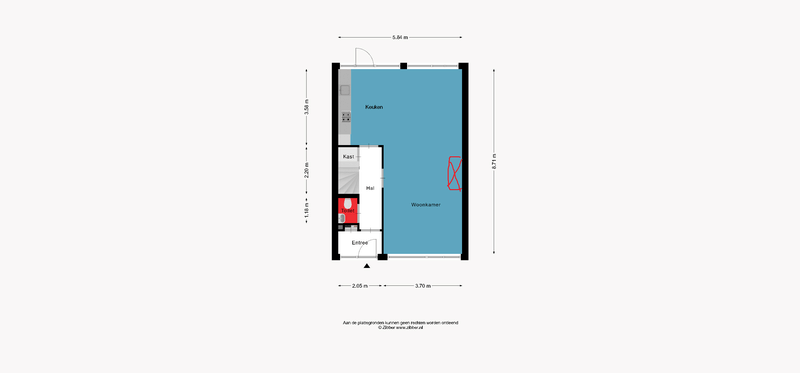

Nu de ergste : verwarming
Beneden ; keuken zit een radiator, in de gang een ,en onder de ramen in woonkamer 2x,
Hangt nu al 3,5kw airco in de woonkamer (rood getekend op plattegrond),

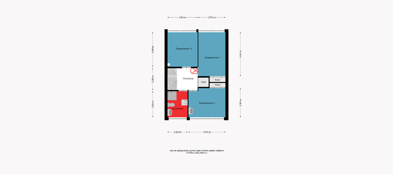

1ste verdieping 3 slapkamers ,overal radiatoren en badkamer ook een .(in een kamer nieuw radiator)
2de verdieping (zolder ) ook een radiator (ook nieuw).
Op eerste verdieping in de hal kom nog 2de airco ,ook 3,5kw.( rond 900e) ook rod getekend .

  • marcink
  • Laatst online: 29-04 21:14
Samenvatting met info voor iedereen, ga toch niet iedereen taggen.
1 .Wil het gas vanaf omdat op dit moment is veel geschommeld met de prijs door leveranciers, ook afhankelijkheid van toever buitenland vind ik no go , als sommige hebben al opgemerkt ,ik kom uit Polen , en ben al geleerd dat Russen niet te vertrouwen zijn.
2. De idee met elektrische ketel of radiatoren was omdat was ik bang dat de aircos krijgen de boel niet warm genoeg , als julie zeggen van wel dan was geen gesprek er over .Afgelopen .
3.Warmte pomp naar mij weten , moet blijven lopen en kan niet plaatselijk verwarming uit en aan zetten door laag aanvoer temperatuur. Vandaar wil daar niet beginnen. Aircos plus 1 of 2 elektrische radiatoren,hier en daar komik beter uit .
3 . Gasprijs krijgt ik niet onder 2,6e nu , maar stroom heb ik nu tussen 7 en 30 cent ( afhankelijk van de uurprijs bij Tibber , als ik dat moet wel betalen , op dit moment steeds door panelen op 0).
4 .Glas is HR ++ met 1.1 ( argon gevuld ) , wel nog oude houten kozijnen .
Dak is geïsoleerd met steenwol 12cm dik , 3 rd of zo , plus vloer laminaat over het plafond ( ja , vloer laminaat ipv gipsplaten ) .
Kruipruimte kom eps parels ( duurt ff ) , dan vocht probleem ben ik ook vanaf , ik denk over lagje van 40cm ( ze zeggen dat al 20cm is genoeg ) .
Spouwmuurisolatie eerste instantie dacht ik niet doen , maar als is echt zo dat de spouw tussen de buren leeg is , dan is wat anders , en varschijnlijk de buren gaan met kosten mee doen ( beter goede buren dan verre vrienden , in mijn geval , heeft een van de beste ) .
Over de gas verbruik , 1400m3 was alles met koken en douchen , koken is al af ( was rond 100m3 per jaar ) , douchen ga ook vanaf en dat is rond 300m3 per jaar dus blijft rond 1000m3 puur verwarming , waar groot deel is verloren door veel deur openen en hoger temperatuur te houden in sommige ruimtes .
Dus uitkomst nu , boiler ( als iemand andere optie heeft behalve de Ariston dan graag , maar niet boven 2000e) , en de 2 de airco . En kan de gascontract opzeggen per 30 december .
April , mei verder met isoleren .
