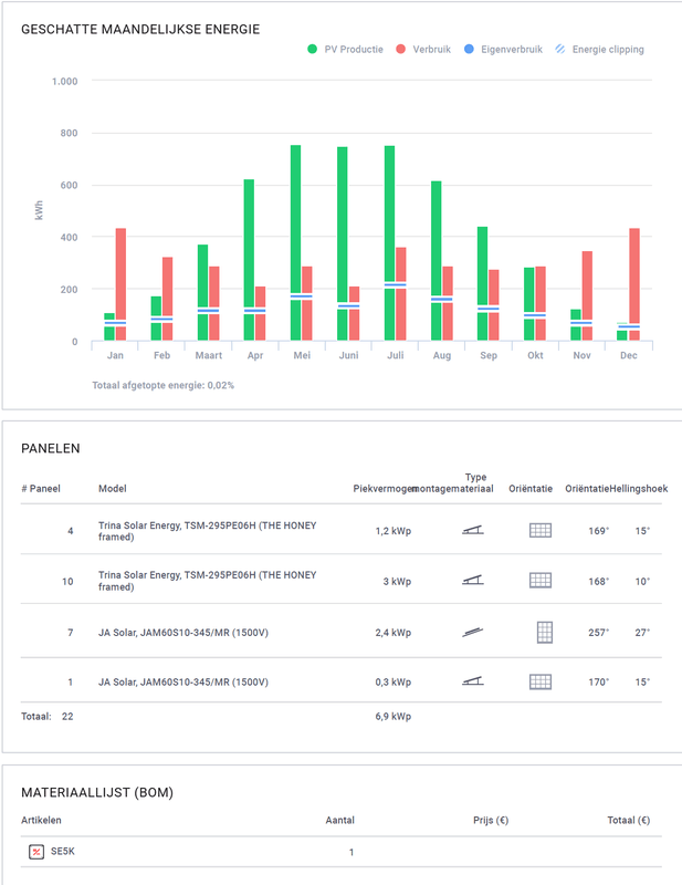

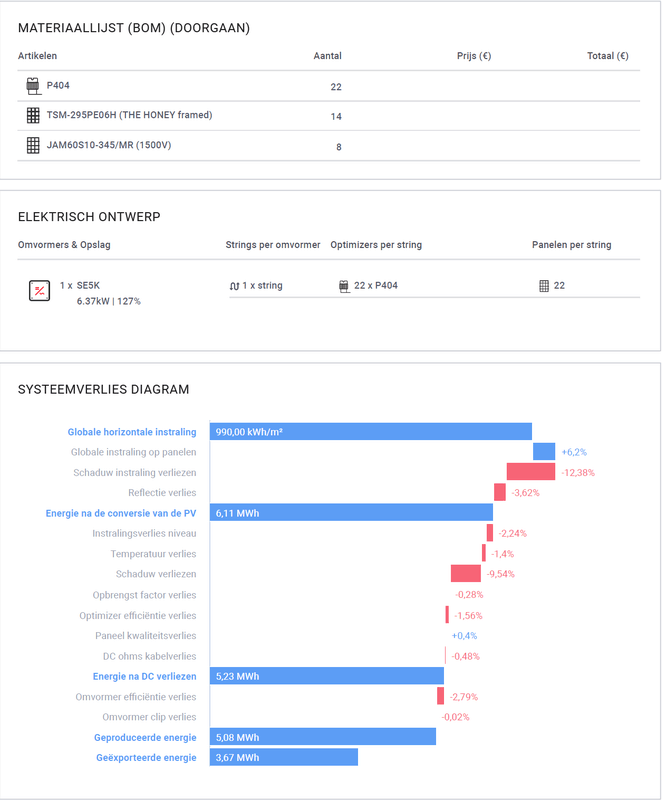

Ik ben zoals gezegd en geadviseerd aan de slag gegaan met de Solar Edge Designer. Prachtige tool!
Na wat puzzelen ons huis en dat van de buren ingetekend (want schaduwval door dak buren). Huidige panelen ingetekend en de nieuwe panelen toegevoegd. Uiteindelijk kun je dan een rapport laten genereren en die wil ik hier graag delen. Voor zover ik het kan zien moet de uitbreiding mogelijk zijn, ook met mijn huidige omvormer.
Wat ik mij enkel nog wel afvraag is:
- is de volgorde van optimizers nog bepalend?
- In het rapport hebben ze het over een eigen verbruik van 1,41 MWh. Is dat hetgeen wordt opgewekt en direct wordt gebruikt door het/ons huishouden?
Hieronder de screenshots van het rapport.
Afbeeldingslocatie: https://tweakers.net/i/vX3ynijx2YBvTWgrzq4pAVq0Clc=/800x/filters:strip_exif()/f/image/w55RmY7kN2yw6jndg4cYvVtY.png?f=fotoalbum_large
Afbeeldingslocatie: https://tweakers.net/i/aiM8NCEnaK6xT7SGorCiPWSaeWc=/x800/filters:strip_exif()/f/image/k1nYDXTRD5FgetisvmNG24Cy.png?f=fotoalbum_large
Afbeeldingslocatie: https://tweakers.net/i/4umOvKSpWElMAGqlTfqdiZ3vaXM=/x800/filters:strip_exif()/f/image/rlvnyDvzW2O0i9Bs1t98xkzV.png?f=fotoalbum_large

Ziet er goed uit. Geen clipping dus prima.
Volgorde optimizers is niet van belang in 't algemeen. Mocht je meerdere strings maken dan kan 't wel handig zijn de panelen op dezelfde richting in dezelfde string te zetten.
Die eigen gebruik is inderdaad buiten de meter om. Maar 't is een inschatting, op basis van gemiddelden etc. Ik zou er weinig waarde aan hechten..
Edit: ik heb 3030w op een se2000 (eerste generatie) die je weinig kunt over dimensioneren. Vak dus buiten de specsheet, maar hij gaat maar niet stuk..

Ik heb het rapport nog eens wat aandachtiger bekeken ondertussen. Onze huidige situatie qua zonnepanelen heb ik namelijk ook ingetekend. Als ik dan de schatting qua opbrengst bekijk t.o.v. hetgeen wij nu daadwerkelijk opwekken dan vind ik het best een fors verschil;
- Jaarlijkse energieproductie volgens de Solar Edge Designer; 2,87MWh
- Jaarlijkse energieproductie in de praktijk; 3,55MWh (laagste 2021) - 3,98MWh (hoogste 2018)
Ons huis en dat van de buren heb ik qua locatie en formaat precies ingetekend zoals opgegeven in de bouwtekening, dus dat moet m.i. kloppen. Moet ik mogelijk nog iets anders doen om tot een realistischer schatting te komen in de Solar Edge Designer?
  • schumacher
  • Registratie: December 1999
  • Laatst online: 16-10 20:20
Dat is wel merkwaardig inderdaad. 4100 wp op 13 graden vrijwel zuidgericht zou ca. 3750 kWh op moeten leveren, redelijk gelijk aan jouw werkelijke opbrengst.
Heb je teveel schaduw in je simulatie? Het huis van de buren te hoog getekend, panelen te plat op het dak?
  • Ronald
  • Laatst online: 18:44
De simulatie komt op slechts 737kWh/kWp
Dat is op zich best laag, maar ik zie niet echt een sterke aanwijzing waarom hij zo laag simuleert in het verlies diagram.
De simulatie is wel bedoeld als verkoop tool, dus zal in principe altijd onder de praktijk simuleren, anders krijgen installateurs boze klanten.
Je simuleert met p404. Maar kans dat je die niet meer kan krijgen. Dan zal je s500b moeten pakken.
Het ontwerp is technisch verder prima in orde
De 1,41MWh is inderdaad het verbruik wat niet door de meter gaat.
Volgorde optimizers maakt geen bal uit, maar zorg dat je geen inductie lus hebt.
[ Voor 3% gewijzigd door Ronald op 02-11-2022 23:04 ]
