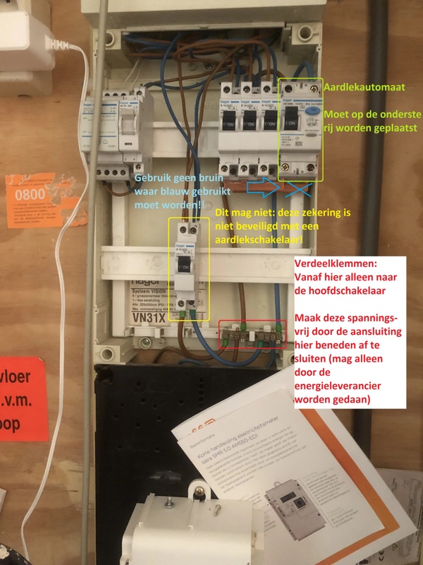

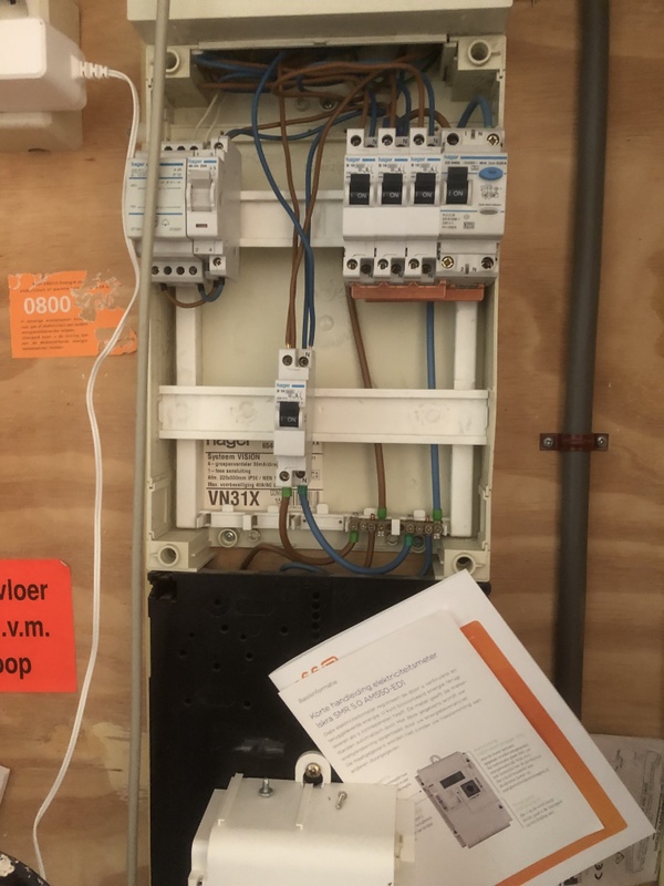

Afbeeldingslocatie: https://tweakers.net/i/gKeyv4YuJnJrFQQZDQESVr3Rvsw=/x800/filters:strip_icc():strip_exif()/f/image/US8jT34uKvoxAHHBaPnhk5kN.jpg?f=fotoalbum_large
Vraag is dus of de bruine draad na de hoofdschakelaar zwart moet worden.

Peter Verweij schreef op donderdag 27 oktober 2022 @ 22:00:
Ho wauw, wat een kastje :|
Dit is van enorm discutabel niveau.
Ik zou wanneer je dit soort vragen hebt het echt even overlaten aan een elektro-monteur...
Al helemaal met zo'n kastje.
Zwart = schakeldraad, dus van een lichtschakelaar naar een lamp toe.
Die hoort NIET thuis in je meterkast.
Sowieso een meterkast bedraden met de wat dikkere 6mm2 kabel.
Zwarte schakeldraad is meestal 1,5mm2.
Je kabels gaan van hoofdschakelaar naar de aardlek naar de groep(en), zoals het blokje rechts boven ook zit.

Laat een professional dit doen, en die heeft dan ook nog bepaalde certificaten nodig. Niet elke elektricien mag tussen de meter en de hoofdschakelaar werken, enkel daarboven is veilig.
Dit is echt een paar honderd euro proberen te besparen en dan brand of de dood riskeren..
Een hoofdstop kun je er in de regel niet uitdraaien want die zijn verzegeld, tenzij je een automaat als hoofdzekering hebt.

Er mogen ook geen twee draden achter 1 schroef … hulzen hiervoor gebruiken. Lijkt dat er een amateur aan de gang is geweest … laat dit aub door professionele elektricien doen
Nee dat moet niet.
Verder oogt het meer als een hobby kast, en zou ik persoonlijk nog veel meer opknappen gezien de onveilige situaties. Maargoed. Dat was niet je vraag.

Als zoals de foto, de kleine schakelaar onderaan nu de hoofdschakelaar is klopt er geen hout van, gezien niet alles via de hoofdschakelaar loopt, die rechter automaat is rechtreeks verbonden.
Even goed kijken dit is geen hoofdschakelaar die moet nog worden geplaatst

Cyriel85 schreef op donderdag 27 oktober 2022 @ 22:13:
Dit geen hoofdschakelaar ff goed kijken

Peter Verweij schreef op donderdag 27 oktober 2022 @ 22:26:
"Ff goed kijken" is wel heel makkelijk praten bij een meterkast die niet klopt.
Die kleine schakelaar is een automaat (b16) waar geen aardlek voor zit.
Ook kan je het koper zien, dus die draden zijn te ver gestript of zitten niet goed in de automaat.
Zoals eerder gezegd is twee draden is één schroefgat op zijn minst onverstandig.
Als je dit moet vragen moet je het niet zelf doen. Leer óf de norm, of laat een professional dit doen.

Ik zie inderdaad een 16A groep met 2, erg lelijk afgewerkte draden die geen hoofdschakelaar is, en 1 40A groep, die weer onderverdeeld wordt.
Maar waar is je aardlek? Waar is je randaarde? Wat is dit voor gepruts?

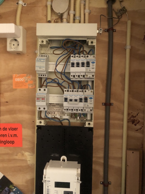

Laat eens een foto zien van de hoofdzekering. Mocht dit een automaat zijn kun je redelijk veilig eraan werken. Kast is niet zo dramatisch zoals de meeste mensen hier roepen, enkel die onderste automaat is niet oke (geen aardlek+dubbele draden). Kabel diameters lijken me gewoon in orde, en de aarddraden zitten bij deze Hager kasten in de module er boven waarschijnlijk.

Groepen zonder aardlekschakelaar zijn helemaal niet verboden. Ze mogen in nieuwe installaties niet meer toegepast worden, maar dat is iets heel anders dan "verboden zijn". Als dit "nieuw" was, dan was het heel simpel voor TS: de installateur terug laten komen om het conform de normen van vandaag op te laten leveren. Maar ik vermoed dat deze kast gewoon al best oud is en de installatie dus helemaal niet aan de normen van vandaag hoeft te voldoen. De normen van toen zijn dan in principe goed genoeg.
Het is niet geweldig, maar op die ene losse automaat na, vind ik het allemaal wel meevallen. We hebben het ook maar over 4 groepen en 1 beltrafo, dus alles blijft lekker overzichtelijk. TS gaat de ontbreekende aardlekschakelaar aanpakken en daarom gelijk een hoofdschakelaar plaatsen (plaats wel een 4p met een kammetje, mocht je ooit een EV willen laden of een wat zwaarder inductiefornuis willen, dan kun je laten verwzwaren naar 3 fasen en dan hoef je alleen dat kammetje te verwijderen). Als hij nou meteen even die automaat waar 2 draden onder 1 schroef zitten aanpakt, dan lijkt het mij prima.

Heb je een foto van de hoofdstop?
Als deze inderdaad uitgeschakeld kan worden (en dus niet verzegeld) dan kan het in ieder geval een stuk veiliger.
  • SkiFan
  • Laatst online: 12:56
Deze meterkast hoeft niet vervangen te worden, hij is ruim genoeg, maar er moet wel het nodig aangepast worden. Breng een aardedraad aan, begin dan onderin eens met een alamat, dan heb je gelijk je hoofdschakelaar ondervangen (je kunt bij werk gewoon de alamat eruit tikken) Zorg voor een goede fase, randaarde en massaklem, en niet zo'n blootliggend ding. Levensgevaarlijk. Vervolgens zorg je dat de natte groepen voorzien worden van aardlek.
En als ik je vragen en prutswerk met die 2 draden zo zie, laat het dan doen. Je weet echt niet waar je mee bezig bent, en zoals bovenstaand, dit kan tot gevaar leiden, en gezien je onkunde op dit gebied kan dit ook tot een strafrechterlijke aansprakelijkheid voor de gevolgen leiden.

Brokencore schreef op vrijdag 28 oktober 2022 @ 04:11:
Nee, is niet dramatisch en is zeker goed en netjes te maken. Kleine moeite. Maar laats dit wel een professional doen. Een amateur met kennis van zaken is ook nog wel ok, maar als je al niet ziet dat de draden te dun zijn, dan kan je beter stil houden.
Plaats de hoofdschakelaar - en aardlek (1 per 4 groepen) en bedraad alles in de kast met 6mm2 soepele bedrading. en gebruik dan hulzen om dit netjes af te werken. zwart word id veel gebruikt in de kast zelf.
Heb pas nog een kast gezien, waarvan de hoofdschakelaar door een energieberdijf is gemonteerd. Deze had dus geen hulxen / 2 draden erin gepropt ... resultaat was dat na een jaar de groepenkast was uitgefikt. Gelukkig optijd erbij geweest, anders was het hele huis afgefikt.
Dus wees ook bewust van de risico's ook op langere termijn.

Of gewoon een extra groep toevoegen als die draden toch al tot helemaal in je meterkast lopen. Lijkt me veel logischer.
Of vanaf de automaat naar een lasdoos trekken en dan daarin de kabels aan elkaar knopen. Zo zit het bij mij in ieder geval bij 1 groep (Buiten verlichting + schuur). Echt wel ruimte ergens in de meterkast om een lasdoos aan de muur te schroeven en het daarin gewoon netjes op te lossen.

Niettemin ga je hier werken aan een installatie die (buiten de hoofdzekering om) niet is gezekerd en, belangrijker, niet is geaard. Die schok die je misschien wel kent van per ongeluk een fasedraad aanraken, dat zal altijd een fasedraad zijn geweest die achter een aardlekschakelaar is geplaatst. Kortom: als er écht een gevaarlijke stroom zou gaan lopen, dan zou de aardlekschakelaar je waarschijnlijk hebben gered. Die heb je hier niet, dus als het mis gaat is er geen beveiliging meer die je kan redden, en dan moet je maar het geluk hebben dat je je handen nog los kan trekken van de geleider.
En, laten we het belangrijkste niet vergeten: dit is een zaak voor de woningbouw. Je gaat toch geen eigen geld stoppen in een brandgevaar waar iemand anders verantwoordelijk voor is? Laat ze lekker de portemonnee zelf trekken, die gasten hebben geld zat!
Dat gezegd hebbende: je stelt een vraag en bent op zoek naar antwoord. Ik zal je een volledige beschrijving geven van hoe een meterkast ingericht hoort te zijn.
Eerst komt de stroom binnen uit de hoofdaansluiting (vanaf de meter; onder de meterkast). Deze gaat dan eerst naar een verdeelblok (dat messing blokje met schroeven die rechtsonderin jouw meterkast zit). Vanaf dat verdeelblok mag alleen een draad lopen naar de hoofdschakelaar. Dat is het apparaat linksonderin in de bovenstaande afbeelding. Dit moet een bruine en blauwe draad zijn, en de dikte is ten minste die van de maximale stroomsterkte die door de hoofdzekering wordt toegestaan (heb je bijvoorbeeld een 1x35A aansluiting, dan moet dit ten minste 6mm² zijn). De hoofdschakelaar moet op de onderste rij van de meterkast worden aangesloten (rechtsonderin is de norm), en de kabels moeten onderin de hoofdschakelaar worden geschroefd.
Vervolgens moeten er een zwarte en een blauwe draad lopen vanuit de bovenkant van de hoofdschakelaar naar de bovenkant van één of meerdere aardlekautoma(a)t(en). Deze aardlekautomaten moeten ook weer op de onderste rij zijn geplaatst, en de draaddikte moet ten minste de maximale stroomsterkte van de hoofdschakelaar bedragen. Waarschijnlijk ga je een éénfase hoofdschakelaar gebruiken van 40A, dus moet je hier ook weer 6mm² gebruiken tussen de hoofdschakelaar en de aardlekschakelaar(s). Let op: hier mag je niet zomaar 4mm² gebruiken omdat je aansluiting maximaal 35A kan leveren. Stel dat je later nog eens je aansluiting vergroot en hier even niet aan denkt (of niet jij, maar de bewoners na jou), kan er opeens een stroom groter dan 35A gaan lopen door een kabel die daar niet geschikt voor is. Je houdt dus de maximale stroomsterkte van de hoofdschakelaar aan, niet van je aansluiting.
Vanaf de onderkant van de aardlekautomaat trek je vervolgens een zwarte en blauwe draad naar de bovenste rij van je meterkast. Daarmee sluit je per aardlekautomaat maximaal 4 zekeringautomaten aan. De draden voor de zekeringautomaten moeten aan de onderkant worden aangesloten, en de huisinstallatie (dus de draden die in je huis lopen) worden aan de bovenkant van de zekeringautomaat aangesloten. De draaddikte die hiervoor gebruikt wordt, is wederom afhankelijk van de maximale stroomsterkte van je aardlekautomaat. Gebruik je een aardlekautomaat van 63A moet je dus een 10mm² draad gebruiken. Wederom met dezelfde reden als hierboven: als de installatie verandert, bestaat de kans dat er wordt vergeten dat de rest van de installatie ook moet worden aangepast. Je gebruikt daarom de maximale stroomsterkte van de automaat, niet van het huidige theoretische maximum.
Aan de onderkant van de zekeringautomaten mag je doorlussen tot maximaal 4 groepen per aardlekschakelaar. Hierbij gebruik je nog steeds dezelfde draaddikte als de maximale stroom die de aardlekschakelaar toelaat. Je kunt hiervoor ook kamrails of de doorverbinders gebruiken die je al gebruikt, op voorwaarde dat je wel de juiste kleuren aanhoudt.
Vanuit de bovenkant van de zekeringautomaten lopen de kabels die naar je huisinstallatie gaan. Hier ga je weinig aan kunnen veranderen en zullen over het algemeen bruin en blauw zijn.
Onderstaand jouw meterkast met de meest in het oog springende fouten:
Afbeeldingslocatie: https://tweakers.net/i/dj1Ygf7QnvdkqHwOYwEPsIzcAx8=/x800/filters:strip_icc():strip_exif()/f/image/lG5gxdwWL7fsZV9v5OVb979v.jpg?f=fotoalbum_large
Een goede meterkast hoeft nog geen €150 euro te kosten: https://www.elektramat.nl...ndex/build-id/KIUWE15RFN/
Er zijn op dit moment aansluitingen in jouw huis aanwezig waar geen aardlekschakelaar op zit. Los dit alsjeblieft zo snel mogelijk op. Of beter nog: laat het oplossen door de woningbouw. Het is echt niet leuk om een oplawaai van 230V te krijgen van de poot van een lamp of van een wasmachine waarbij je 't niet verwacht. En niets gaat ervoor zorgen dat je het kunt navertellen buiten stom geluk hebben.
[ Voor 9% gewijzigd door naarden 4ever op 28-10-2022 11:12 ]

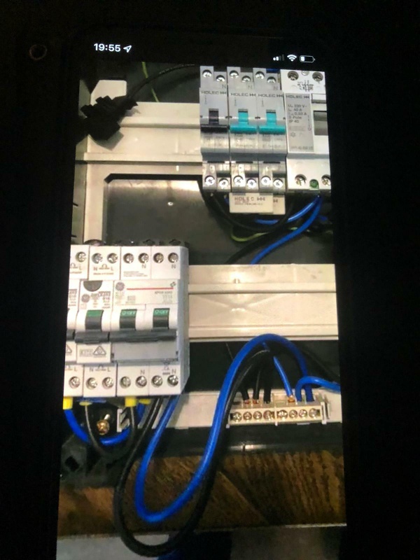

Een aftakblokje universeel kost 2,18, dus 4,36.
Stop er 4,53 naast, en je hebt een nieuwe ABB 16 A automaat (of +10 Euro voor een Hager). Is een mooiere oplossing aangezien er ruim voldoende plek is.
En die kamrails en aftakblokjes hebben normaal toch kunststof afscherming?
Wat voor kast zit er eigenlijk boven de geopende kast? Misschien die ook eens bekijken?

  • S-te-fan
  • Laatst online: 16-08 09:04
naarden 4ever schreef op vrijdag 28 oktober 2022 @ 11:05:
Even wat opmerkingen op je afbeelding.
- Die aardlekautomaat is een aardlekschakelaar, niemand verplicht je om die op de onderste rail te plaatsen. Dat is gebruikelijk en netter. Maar op deze manier is dat natuurlijk prima. Met een kam naar je afgaande groepen. Als je dit meerdere keren zo herhaalt zou het zelfs overzichtelijk zijn.
- Dat bruin/blauw, kijken we daar niet naar blanke koperen doorverbinders. Koper is altijd bruinkleurig.

  • jordje
  • Laatst online: 08-08 13:05
I_IBlackI_I schreef op vrijdag 28 oktober 2022 @ 13:11:
Ja, valt namelijk gewoon onder achterstallig onderhoud.
Het is jouw (en ook mijn) mening dat elektra gewoon bij woningonderhoud hoort, maar er is niks in de norm of wet dat dat voorschrijft. Het ging over de vraag wanneer een wijziging dermate ingrijpend is dat de complete installatie aan de meest recente norm moet voldoen. Achterstallig onderhoud valt daar niet onder. Een verbetering aan de groepenkast ook niet. Het compleet vervangen van een groepenkast zou ik misschien nog kunnen beargumenteren.
Een nieuw WCD? Ja, dat moet worden geaard. Net zoals een nieuwe groepenkast ook aanraakveilig moet zijn, en een nieuwe groep moet worden voorzien van aardfoutbescherming.
Bestaand spul uit vervlogen tijden? Lekker laten zitten zolang het geen acuut gevaar oplevert. Vergeet ook niet dat de meeste mensen geen ongelimiteerd budget hebben.

Afbeeldingslocatie: https://tweakers.net/i/s9JptPtCDOLSl1w5lRhx4WABiNI=/x800/filters:strip_icc():strip_exif()/f/image/o0sttw3CuEwakuHqNSDSUYqq.jpg?f=fotoalbum_large
Hier bij een foto van het eind resultaat.
Heb de hoofdstop er uit gehaald om spannings vrij te kunnen werken. Ok mag niet maar veiligheid staat voorop. Een hoofdschakelaar geplaatst.
Een tweede aardlekschakelaar geplaatst met daar achter een kookgroep en 1 groep voor de hal en 1 voor de beltrafo
En de woningbouw heeft dit toen die tijd zo geplaatst.
Dit was ook niet bij mijn zelf maar een kennis.
Zij heeft gevraagd aan de woningbouw of zij er wat aan wilden doen ivm het van het gas af gaan. Maar deden er niets aan.

  • JJ Le Funk
JJ Le Funk
:twk
Peter Verweij schreef op zaterdag 5 november 2022 @ 17:06:
Heb het overleefd en een foto geplaatst.
ik denk dat zelfs @naarden 4ever moet toegeven dat dit er wel mee door kan :p
ziet er toch wel degelijk uit, misschien was iets minder spaghetti bedrading estetisch mooier geweest, maar er gaat een kap overheen neem ik aan.

  • Peter Verweij
  • Registratie: Maart 2022
  • Laatst online: 11-07 09:48
JJ Le Funk schreef op zaterdag 5 november 2022 @ 22:43:
Had misschien wat nette gemogen maar inderdaad er gaat een kap overheen.

Toevallig deze week deze identieke situatie gehad. Samen met een paar vrienden de groepenkast vervangen, helaas moest de zegel verbroken worden om spanningsvrij te kunnen werken.
Niemand van ons dacht dat het een probleem was, iemand anders had dat ook eens gehad, even bellen met de netbeheerder en voor ongeveer 60 euro komt er iemand opnieuw verzegelen.
Vandaag gebeld met de netbeheerder Enexis en daar was de reactie niet echt zoals ik had verwacht. Degene die ik aan de telefoon had werd boos op mij, riep dat het strafbaar was en ik enorm hoge boetes kan krijgen. Dat ik gebeld had zou als bewijs tegen mij gebruikt worden etc.
Dus nu zit ik met m'n handen in het haar om te bekijken wat ik nu hier weer mee moet doen.
