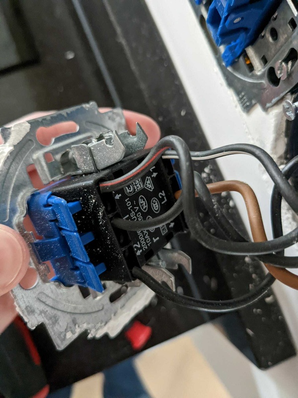

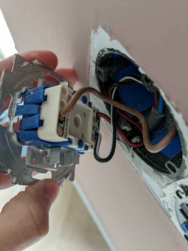

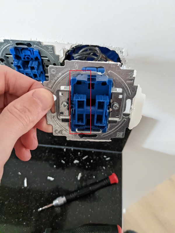

In de woonkamer hebben we twee schakelaars die dezelfde lamp bedienen:
Schakelaar A
Afbeeldingslocatie: https://tweakers.net/i/dPycDg3741Qw8FJM_eSewpLua4c=/x800/filters:strip_icc():strip_exif()/f/image/BNhYpi59pSIRFmQ0QQ0CclN8.jpg?f=fotoalbum_large
Schakelaar B
Afbeeldingslocatie: https://tweakers.net/i/ucbbtXlpsoEg5LP3buiFaIC-kXQ=/x800/filters:strip_icc():strip_exif()/f/image/8pGs0rCdZWfEBxjTccWWXB8c.jpg?f=fotoalbum_large
Afbeeldingslocatie: https://tweakers.net/i/mZjAIUVv9y3t8UMlJoK59jsyu0U=/x800/filters:strip_icc():strip_exif()/f/image/bJRghUnKjYYGI6Ccn3aofiwX.jpg?f=fotoalbum_large
Ik wil graag schakelaar A vervangen voor een dimmer. Ik had zelf deze dimmer in combinatie met deze dimmerknop bedacht, maar nu dat ik het instructiefilmpje van de dimmer bekijk, lijkt deze enkel te werken als er 3 zwarte draden zijn.
1. Werkt mijn gekozen dimmer inderdaad niet?
2. Als ik een andere dimmer nodig heb, wat is dan jullie suggestie?
3. Ik zou graag de dimmerknop hetzelfde willen houden, is dat mogelijk bij een andere dimmer?

Dimmer met een schakelaar kan gewoon. Echter alleen aan de kant van de lamp, vandaar de drie zwarte draden(2x wisseldraden en 1x lamp). De zwart/wit zwart/rood zullen de lampen van deze dubbele schakelaar zijn, dus de lamp zit aan de kant van schakelaar B.
Zie handleiding pagina 9 voor de installatietekening;
https://www.elektrototaal...oad/file/52/product/6709/
Het meeste kans heb je volgens mij met een duo dimmer op kant B, specifiek een variant die ook in wisselschakeling kan.
elektramat.nl/ionled-duo-dimmer-led-universeel-2-0-3-200-watt/

Als je de bekabeling van de inbouwdozen naar de centraaldoos (waarschijnlijk in het plafond) netjes omlegt of vervangt dan is dat geen enkel probleem.
Aan de huidige kleuren "Rood-Zwart / Zwart-Wit'' te zien ben je van buiten Nederland dus houd je ook rekening met de daar geldende kleurcodering van de kabels.
Óf is er ooit een verlengsnoer de muur in gestucadoord, gezien die rubberen ommanteling van die aders op 'Foto A'?

Niet perse ongebruikelijke kabels, vooral luxe, want nu zijn de zwarte kabels goed te herkennen. Denk gewoon goede voorbedrade flex buis gekozen.
https://www.vekto.nl/voor...x2-5mm-br-3x1-5mm-zw-16mm
Ik ken zelf geen dimmers die het andersom kunnen. Inderdaad kabels omleggen dan.

Met een beetje geluk komen beide buizen in de centraaldoos uit. Dan is het gewoon een kwestie van omdraaien. bv bruin als schakeldraad, en zwart/wit als nieuwe spanningsvoerder(die zit zelfs al op L1)(of aftappen van die andere bruine die er al zit bij schakelaar B ). niet helemaal netjes, maar werkt prima, kan geen kwaad.
Als er zelfs de zelfde flexbuis is gebruikt zit er in kant A nog een echte zwarte verstopt die schakeldraad kan worden.

Je kan gewoon een dimmer voor wisselschakeling nemen op plaats A.
Zo te zien heb je Busch Jaeger materiaal. Dan kun je de 6523U-103 gebruiken, ervan uitgaande dat je LED verlichting wil dimmen.
Op het golf contact sluit je dan de bruine draad aan. Op de middelste twee conacten de zwarte draden.
