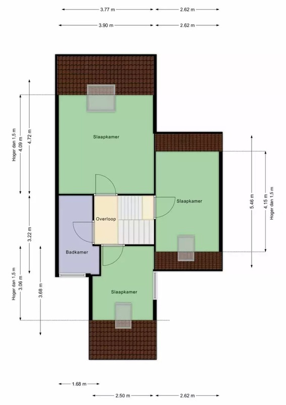

Enkel de beneden verdieping en de keuken wordt voorzien van vloerverwarming. Boven gaan de radiatoren weg en willen we liever op de zeer koude dagen verwarmen met een L/L warmtepomp.

Dan voor de beeldvorming ook nog de andere plattegronden en wat extra plaatjes.
