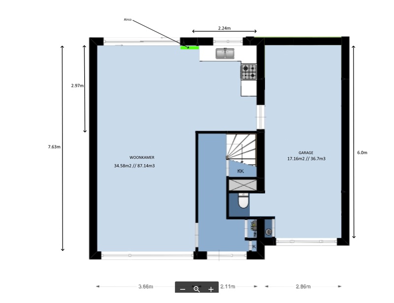

De woonkamer oppervlakte om te verwarmen is 34.6m2.

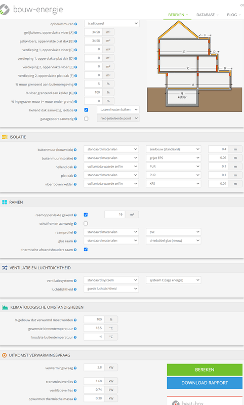

Als ik de warmteverliesberekening invoer komt er een verwarmingsvraag van 2.64kw uit rollen. ( zie bijlage )

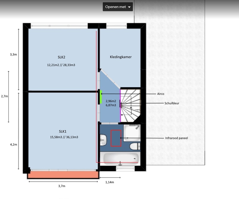

De verdieping wordt afgesloten van beneden gang en zolder door een schuifdeur. Om zo de warmte daar te houden.
De tussenvloeren zijn voorzien van steenwol tussen de balken, en 3cm fermacell als onderlaag laminaat.
Het dak is van rand tot nok voorzien van 10cm PIR tussen de dakgordingen.
De 3e kamer is een kledingkamer welke alleen zal worden verwarmd dmv infraroodpaneel icm bewegingsensor. De gevel is wederom geisoleerd met 6cm hr++ , en klein raam heeft dubbelglas. Scheiding wand is voorzien van 7cm steenwol.
De 2e slaapkamer is over 60% gescheiden door kozijn met dubbelglas en voorzien van rolluik. Het kozijn staat op een houten skelet, gevuld met 10cm PIR plaat.
De 1e slaapkamer is over 60% gescheiden door nieuw kunstof kozijn met triple glas. En staat op een frame met 15cm PIR plaat.

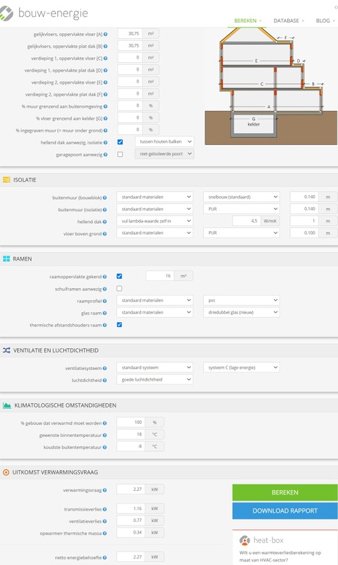

Als ik de warmteverliesberekening invoer komt er een verwarmingsvraag van 2.27kw uit rollen. ( zie bijlage )

Mijn vraag is mijn gedachtegang / warmteverliesberekening correct is, en mocht dat het geval zijn dan zit ik nog met de volgende vragen.

En stel dat we voor twee enkel-split units zouden gaan, wat zou dan een ideaal verwarmingsvermogen zijn om zo efficiënt mogelijk te draaien en veel aan/uit pendelen te voorkomen?
Wij nemen genoegen met een woonkamer op 19graden, en slaapkamers 18 graden.

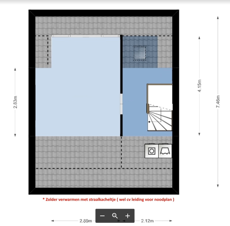

Zolder en garage komen we niet veel, en zal een straalkacheltje geplaatst worden voor lokaal verwarmen.
Badkamer komt een infrarood paneel te hangen.

Het is me wat onduidelijk wat je precies berekend hebt, alsof je 1 meter isolatie tussen de verdiepingen hebt?
Je hebt geen historisch gasverbruik? Dat zou, als 4 kW genoeg is, rond de 900 m³/jaar moeten komen.

Bedankt voor het antwoord. Ik vond het verwarrend om de juiste waarden in te vullen. Heb het aangepast, en kom op ca. 2.8kw beneden uit.
Dan zou deze samsung het net aan moeten kunnen doen, maar ik weet niet of het beter is om wat ruimer te zitten?
Ons jaarverbruik is momenteel ca. 700m3 gas en 2000kw-h ( obv gas stoken/douchen/koken )
