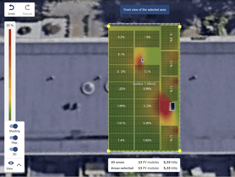

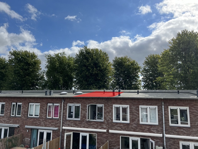

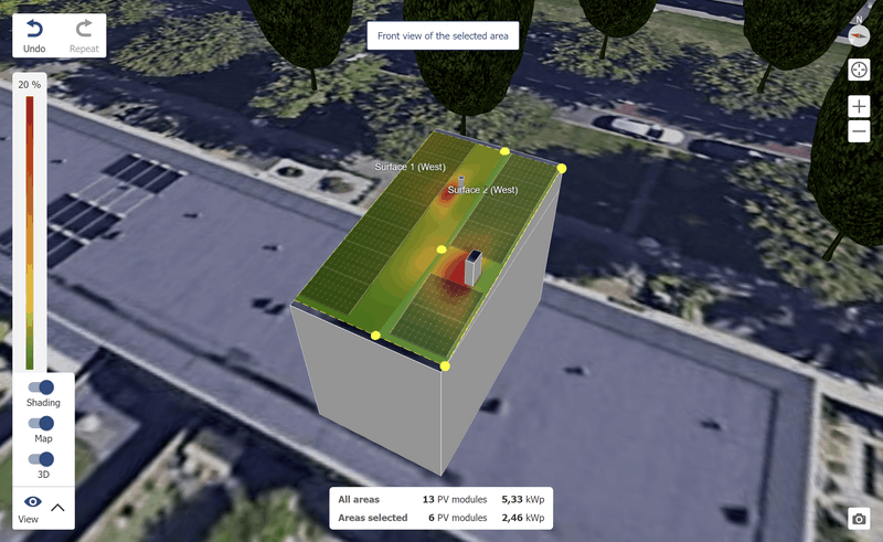

Mijn dak gelegen op (bijna) het westen 4,8x8,6 meter bruikbare ruimte:
Afbeeldingslocatie: https://tweakers.net/i/5uukGS_pzdrjCgjKDD-dirq-Bvs=/800x/filters:strip_icc():strip_exif()/f/image/xdyaFbsL2vrba46nClREiCs8.jpg?f=fotoalbum_large
Afbeeldingslocatie: https://tweakers.net/i/-mn1xpnhRmeVACGKjvzhkC2GWhE=/800x/filters:strip_icc():strip_exif()/f/image/IFvWWELKZKvb36cjfV8r15tC.jpg?f=fotoalbum_large
Mijn eigen legplan. Dak zo vol mogelijk leggen:
  • 13 panelen JA Solar JAM54S30-410-MR - 410WP op 15 graden gericht op zuiden

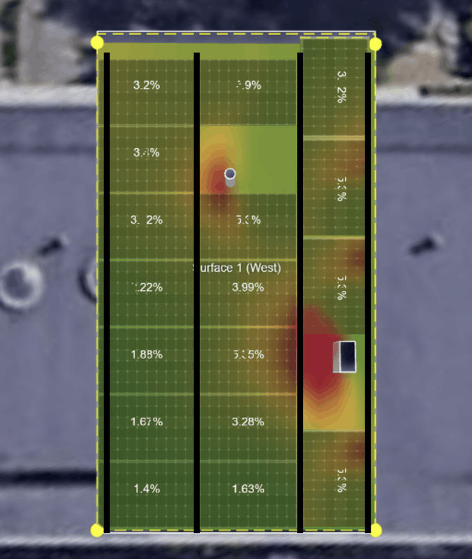

  • Flatfix fusion is opzich mooi systeem maar wel erg duur voor wat het is. Ik zit er over na te denken om zelf, zoals andere tweakers, betonnen schansen te maken.
  • Wat voor omvormer raden jullie aan? Is het nodig om optimizers te gebruiken? Eventueel Solaredge of Enphase? Zo niet, dan zat ik te denken aan een Goodwe GW5K-DT G2 bij 3-fase of Goodwe GW5000D-NS als het bij een 1 fase aansluiting kan blijven.

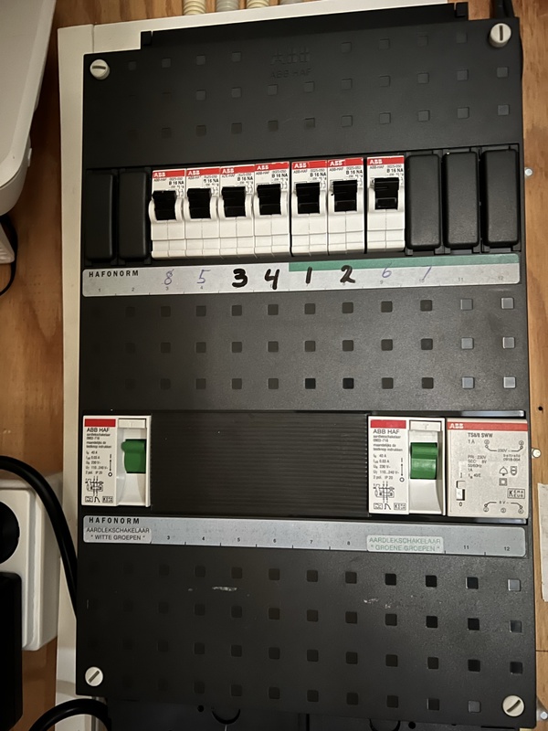

Huidige aansluiting is 1x40A. In de toekomst willen we volledig gasloos gaan. Is het nu dan verstandig om meteen over te stappen naar 3x25 ivm koken & warmtepomp?
Rest v/d meterkast:

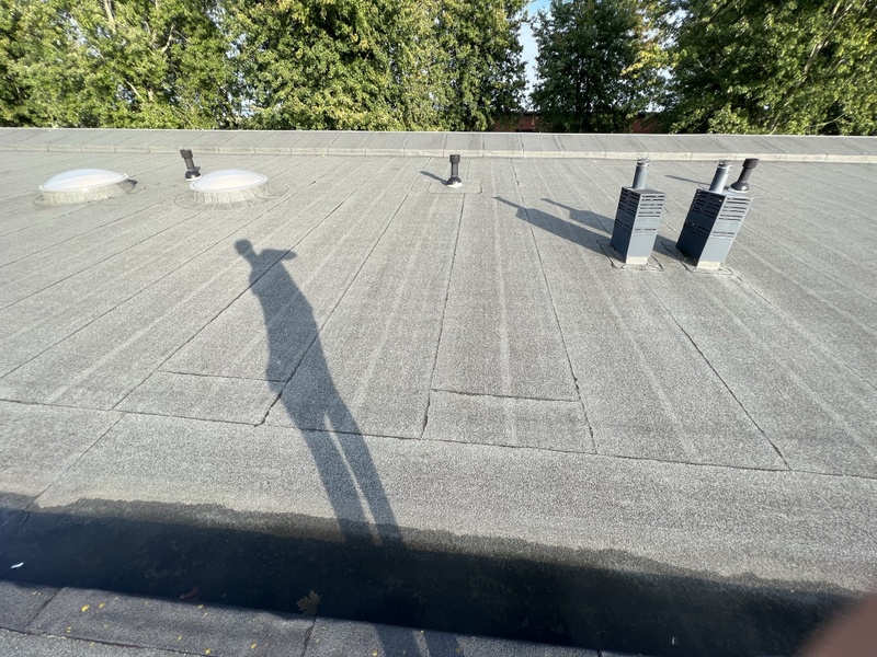

De mechanische ventilatie komt in het midden van het dak er uit maar is nogal hoog en geeft daardoor schaduw. Is de hoogte ergens voor nodig of zou ik deze eenvoudig kunnen inkorten?

De eerste vraag die bij me opkomt:
Hoe heeft je buurman 3 huizen verderop het gedaan?
Ben je daar als een wezen informeren?

  • 99ruud99
  • Laatst online: 00:01
Ik zou eens kijken hoeveel gedoe / kosten je schanssysteem kost. Want je wilt nu alsnog de panelen op Zuid gaan leggen? En dan gewoon de panelen als een trappetje oid? Vraag me af of je dan niet juist schaduw creërt...
Of krijgt het onderste paneel een hele hoge schans, met kans dat de wind eronder komt....
Ik vind het bij de buren er wel netjes uitzien.
Ps wat zijn die vierkante blokken om de pijpjes? Die geven nog meer schaduw dan die ene pijp

Optimizers zijn zeker niet nodig. Je hebt je duidelijk nog wat in te lezen :). Zie het grote PV topic.
Behalve dat het wat verbazingwekkend leeg lijkt bij je buur zou ik dat ook doen. En als niet dat, dan iig dakjes oost/west ipv puur op zuid.
Voordeel van nu over gaan op 3x25A als je dat toch wilt is dat je daar dan ook de BTW over kan terugvragen.

99ruud99 schreef op woensdag 14 september 2022 @ 23:08:
Misschien haal ik inderdaad teveel gedoe op mijn hals voor een paar procent extra winst. Het idee was door de panelen op zo'n 15 graden op zuid te richten dat ze dan wat meer opbrengst zouden hebben dan liggend op 7 graden west.
Die blokken zijn van de aan en afvoer van cvketel. In die blokken zitten nog 2 pijpjes. Ik neem aan dat de hoogste de rookgasafvoer is en 1 van de binnenste aanvoer is. Wat die andere dan mag zijn mag joost weten. Het dak is prefab en als ik zoek op prefab schoorsteen dan krijg ik wel vergelijkbare resultaten.
Termy schreef op woensdag 14 september 2022 @ 23:10:
Ik ga mij daar even wat meer inlezen dan :) Ik dacht optimizers ivm schaduw cv-pijp & ventilatiepijp.

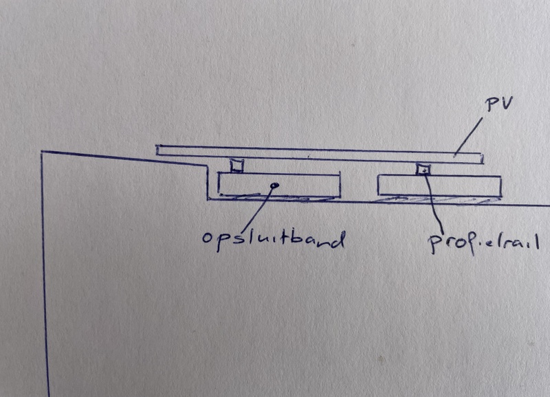

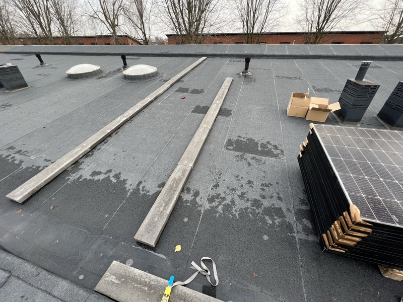

Zelf zat ik te denken aan het gebruiken van opsluitbanden a la erwin_83. Dat is zo kinderlijk eenvoudig en goedkoop :>

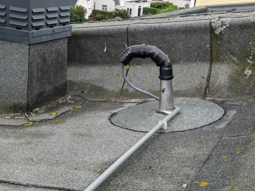

Waar heb je een dakdoorvoer voor nodig?
Je kan netjes je ventilatie buis gebruiken voor de draden.

runeazn schreef op donderdag 15 september 2022 @ 20:55:
Dat is alles behalve netjes
Ik heb dat inderdaad voorbij zien komen maar twijfel daar een beetje over. Maar waarom niet eigenlijk.. Mooi is anders maar wat boeit dat.

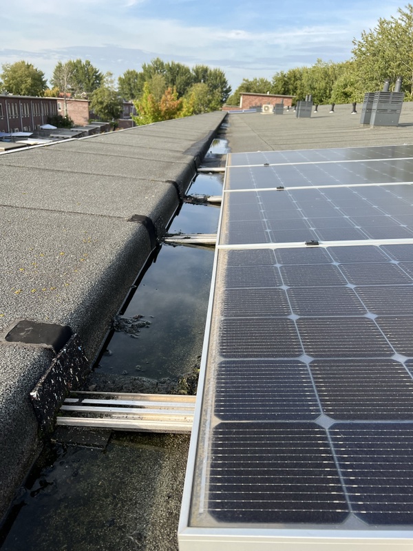

Die dingen werken prima, mijn dak ligt er vol mee :) Inclusief panelen overigens. Voor @Theezakje; kijk voor de gein eens in mijn topc: Ervaringen met bitumen (schuin) dak en montage zonnepanelen
Daar zie je foto's van de installatie en mijn zoektocht. De prijs die jij gekregen hebt heb ik niet eens betaald voor 16 panelen van 325wp. Inclusief Envoy Metered-S, Q-relay en IQ7+ ook dus dat is goed vergelijkbaar. En we zijn inmiddels 2 jaar verder...
Mijn dakhoek is overigens 10 graden en ik heb geen moment een stelling overwogen. Een dakdoorvoer is niet heel spannend en wel zo netjes. Deze zit op mijn dak:

  • runeazn
  • Laatst online: 20:42
Theezakje schreef op donderdag 15 september 2022 @ 21:05:
Mooi aansluiten maakt mij niet zoveel uit. Als er een paneel extra op kan dan doe ik dat liever.
Die lichtkoepel is van de buren en ligt ver genoeg over de grens. Vanaf de ventilatiepijp naar de grens is het 2,2 meter. 1 paneel is 1,7 meter, ruimte zat dus.

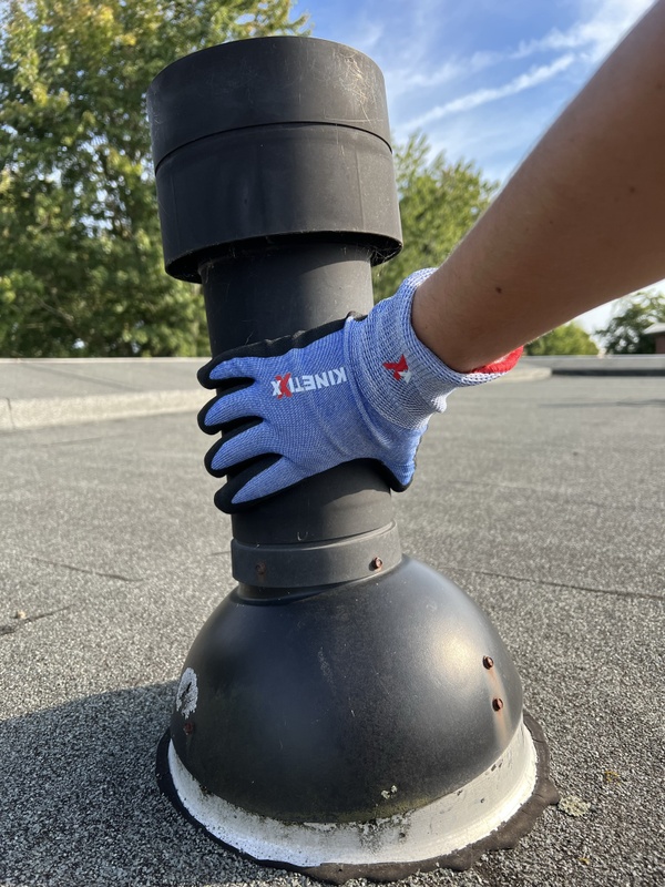

het is nog beter als je je ontluchtings buis gebruikt en niet je ventilatiebuis, dat omdat de laatste warm en vochtig is.

  • Theezakje
  • Laatst online: 06-06 14:03
runeazn schreef op donderdag 15 september 2022 @ 22:46:
Jouw opmerking doet mij vermoeden dat ik de ontluchtingsbuis per abuis (pun intended) als ventilatiebuis heb aangemerkt. Dat verklaart ook de 3e buis in de cv-box, dat moet dan de ventilatiebuis zijn.

Controleer ook je verzekering. Goede kans dat het systeem van je buurman bij een storm aan de wandel gaat. Beetje naïef om zoiets los op het dak neer te leggen.

Wacht even, ligt het echt los? Zonder ballast of verankering? Dat lijkt me idd niet zo'n goed idee.
Termy schreef op vrijdag 16 september 2022 @ 09:25:
Het ligt bij de buurman inderdaad los maar met ballast. Het is volgens hem geen millimeter verschoven tijdens de storm in februari.

Als je toch met betonnen opsluitbanden en rail gaat werken, dan kan je ook kijken of je niet iets boven de brede dakrand uit kan komen met je panelen. De rails moet dan in de lengterichting komen. En dan maak je een doorloop bij je schoorsteen, ARBO-technisch wel zo fijn.
Wat betreft de keuze voor ballast of plakken, dat hangt natuurlijk af van het soort dak. Plakken doe je als het dak constructief niet geschikt is voor ballast.
De rails op deze manier bedoel je? Ik zie dan alleen niet hoe ik een doorloop kan maken. Of zou je het paneel rechtsonder weghalen?
Afbeeldingslocatie: https://tweakers.net/i/DM8_z5PsYYCwRI4CRapZoRD0Ezc=/x800/filters:strip_exif()/f/image/KwWEINkPdtiqxu3lkeYNYRhw.png?f=fotoalbum_large
  • ericplan
  • Laatst online: 21:58
ericplan
5180 Wp PV
Begrijp eerlijk gezegd niets van je plaatje in relatie tot je dak.
Bedoel de rails in de lengterichting van het dak, evenwijdig aan de dakrand, dus dwars op jouw woning.
De hoogte van de opsluitband en de dikte van de rails is dan mogelijk voldoende om met het paneel iets boven de dakrand uit te komen.
De panelen steken dan 10-20 cm. over de iets schuine dakrand. Daarmee komen ze dus hoger te liggen dan bij je buurman, maar daardoor heb je ook weer minder last van schaduw
A'dam PVOutput
  • Theezakje
De afbeelding is een topdown versie van de 3e afbeelding in de TS. Komt uit SunnyDesign applicatie. Door perspectief lijkt het dak groter dan de achtergrond. Binnen het gemarkeerde veld is bruikbare ruimte voor zonnepanelen. Daar buiten steekt het dakrand.
Zo kun je het zien zoals het bij de buurman er bij ligt.
Afbeeldingslocatie: https://tweakers.net/i/Nw0x6kzdvO8JYNjYXOvpA4WPaf4=/x800/filters:strip_icc():strip_exif()/f/image/fdFSQqyVvcipgYRUK8ayfH5h.jpg?f=fotoalbum_large
  • Termy
  • Laatst online: 23:01
Termy
valt er nog wat te fragge?
Je buurman kan zo te zien iig afwater clipjes gebruiken ;).

Schetsje:
Afbeeldingslocatie: https://tweakers.net/i/vQ6pvLNe8lhUp-FGYlcfQPpTVCI=/800x/filters:strip_icc():strip_exif()/f/image/VOZsafz1PUN7QGxsqjLvgBx3.jpg?f=fotoalbum_large
In plaats van opsluitbanden kan je ook zoiets gebruiken:

Het nieuwe bitumen ligt op het dak en de panelen heb ik inmiddels geplaatst. Bedankt voor de suggesties allemaal!
Afbeeldingslocatie: https://tweakers.net/i/GsLcITwfnHNPq9StHGAH_nyyPwc=/800x/filters:strip_icc():strip_exif()/f/image/kQOBS9IE2IrS33s5afgIfB22.jpg?f=fotoalbum_large
17 panelen van 410 WP gemonteerd op de betonnen platen.
