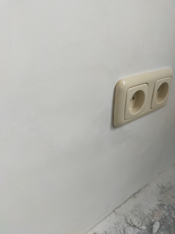

Ik begin eerder aan het stucwerk te twijfelen.
Het lijkt vlak maar zie foto van een wcd.
Afbeeldingslocatie: https://tweakers.net/i/t4-EvUifDO2edSQliHqHhU86ymo=/x800/filters:strip_icc():strip_exif()/f/image/YxC8tDhivsDUaoaCylykRWwc.jpg?f=fotoalbum_large

Ik zou ook een nieuw kapje kopen, een beetje zonde zo'n vergeeld plastic ding op je nieuw gestuckte muur.

Marzman schreef op woensdag 14 september 2022 @ 12:25:
Zo te zien gewoon Busch Jaeger SL Reflex Creme, die horen die kleur te zijn :+
Heb er hier nog een tas van liggen die vervangen zijn door andere kleuren.
Ik zie overigens niets geks op die foto:?

Losschroeven en om te beginnen eens een rechthoekig plankje tegen de muur aan houden.
Losser zou het niet moeten zitten want je kan het aandraaien.
Een klein kiertje zou wel kunnen als het niet recht gestuct is wat je op kunt lossen door stucwerk, kit, of simpelweg negeren (het is behoorlijk klein en valt alleen op als je het opzoekt).
Dat is voornamelijk de originele kleur van dit schakelmateriaal :P Desalnietemin zou ik het ook vervangen.

Die kapjes horen zo te zijn daar is niks mee.
Er moet ook nog geschilderd worden ik was even op een andere kamer aan het kijken of het allemaal paste.
Volgens mij staat het aan de zijkant toch wat open idd.

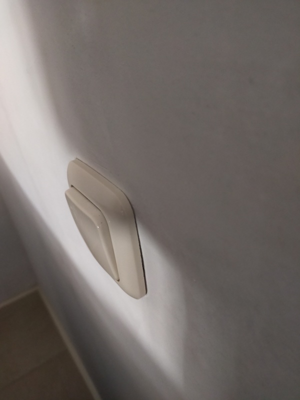

Toch nog even hierop terug komen heb het even laten rusten want was er zo pissig over.
Nu ik met schilderen ben begonnen kom je dus meer dingen tegen.
Plafond waar ik nog heel wat schuur werk aan heb.
Denk dat het toch de "kwaliteiten" van de stucadoor is geweest.
Ben er echt niet gelukkig mee dat die afdekplaatjes zoveel speling hebben tot zelfs los zitten aan toe.
Als er goed gestuckt word heb je dan nog veel werk zou je dan toch deze dingen aan lopen.
Of hoort het gewoon niet zo...ik wil de stucadoor gaan berichten namelijk.
Afbeeldingslocatie: https://tweakers.net/i/xo58ZMyebotbR7kf8QE3mP-7Izc=/x800/filters:strip_icc():strip_exif()/f/image/g6Dic6NsUps9pcwtgc1DvBvy.jpg?f=fotoalbum_large

Heel eerlijk toen ik mijn woning liet stuken heb ik ook wel op sommige plekken wat vulmiddel moeten gebruiken om het strak te maken. Voornamelijk rond de wcd's en centraaldozen omdat het niet 100% vlak was. Maar ik heb ook het een en ander moeten bijschuren om te kunnen schilderen.
Uiteindelijk komt het erop neer wat je ervoor betaald hebt, sommige stukadoors schuren alles nog 100% vlak en de ander gaat er met korrel 240 overheen...
Wat ik hiermee wil zeggen is als je toch al zelf schildert kan je net zo goed en plamuurmesje pakken en wat schuurpapier. Sommige schilders doen het ook maar dat verschilt en voor zoiets kleins pak ik gewoon een zaterdagmiddag.
