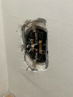

Onlangs is bij ons de hele bovenverdieping gestuukt. Ter voorbereiding heb ik toentertijd alle afdekplaatjes van de stopcontacten verwijderd. Het ijzeren framepje heb ik hierbij laten zitten. Achteraf gezien is dit volgens mij niet slim geweest, want dit is onder het stucwerk komen te zitten.
Het lukt nog wel om het afdekplaatje erop te monteren, maar ik merk dat bij het insteken van een stekker de pinnetjes alleen op het uiteinde contact maken. Volgens mij is dit zelfs onveilig, of overdrijf ik dan?
Ik zou wat stucwerk kunnen wegkappen om het ijzeren framepje vrij te maken, maar volgens mij zou ik dan alsnog iets achter het ijzeren framepje moeten plaatsen om op die manier de dikte van het stucwerk te kunnen evenaren, zodat het framepje strak tegen de muur geschroefd kan worden. Of is er een andere oplossing?

Daarvoor kan je vulringetjes kopen.
https://www.elektramat.nl...sSNxZ-Y3JvPUaAk3oEALw_wcB
Daarmee kan je ze precies op de juiste hoogte laten uitkomen. Vergeet dan ook niet direct om wat langere m3 schroefjes erbij te bestellen anders zijn die weer tekort.

Om te beginnen mag ik hopen dat de rest van het stucwerk er beter uitziet.
Maar om te beginnen moet je voorzichtig het stucwerk verwijderen wat nu je WCD bedekt. Vervolgens kan je je WCD verwijderen. Daarna een vulring plaatsen zoals hierboven genoemd.
Dan is de inbouwdoos weer op gelijke hoogte met het stucwerk. Dan kan je de WCD terugplaatsen en de afdekplaat erop zetten.

Om die vulringen te platsen moet eerst het binnenwerk er uit, en dat is knap lastig zonder het stucwerk te veel te beschadigen..

Janoz schreef op dinsdag 16 augustus 2022 @ 09:03:
Met een scherp afbreekmesje kun je heel nauwkeurig het stucwerk wegsnijden. Niet als een wilde hele stukken wegkappen, maar met beleid snijden.

Het is wel te doen, maar je margin of error is heel klein. Het binnenwerk is immers maar een heel klein stukje kleiner dan de kap die er overheen gaat,

Bedankt voor de tips. De vulringetjes lijken een goede oplossing. Ik ga het voorzichtig proberen weg te kappen/snijden.
Klopt het dat het gevaarlijk is als een stekker niet voldoende diep in de WCD gestoken wordt, ookal maakt hij wel contact?

ik zou het er niet op gokken, want een beetje contact kan ook een slecht contact zijn/worden met mogelijke gevolgen die je niet in huis wilt.

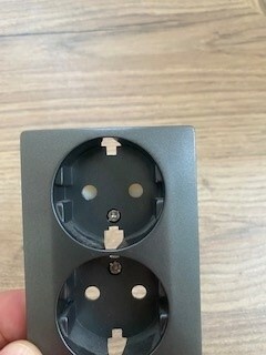

Bij het terugplaatsen van de afdekplaatjes is mij trouwens opgevallen dat er een wit plaatje met veringen achter de gaten geplaatst kan worden waar je een stekker doorheen duwt (afbeelding 1, links). Dit zorgt er volgens mij voor dat de gaten dicht zijn als er geen stekker is ingeplugd (afbeelding 2, bovenste stopcontact is incl. dit wit plaatje).
Ik heb dit niet eerder gezien en merk ook dat dit plaatje niet voor ieder stopcontact nog aanwezig is.
Is het nodig en normaal om dit wit plaatje achter de afdekplaatjes te monteren? Ik begrijp de toegevoegde waarde niet... als bijv. een kind een paperclip pakt duwt 'ie 'm alsnog heel makkelijk bij de WCD naar binnen.
Afbeeldingslocatie: https://tweakers.net/i/NNaUstebvYJKVk0M2qkMOxgchj0=/full-fit-in/4920x3264/filters:max_bytes(3145728):no_upscale():strip_icc():fill(white):strip_exif()/f/image/VhtZCOkhUH1l0Hr36vH9mbTD.jpg?f=user_large
Afbeeldingslocatie: https://tweakers.net/i/I6CLQzDGNaMC7whhU75E-bsA1NI=/full-fit-in/4920x3264/filters:max_bytes(3145728):no_upscale():strip_icc():fill(white):strip_exif()/f/image/v0vrGjvcTKQzeSU1M31y3d1V.jpg?f=user_large

Dat is inderdaad de kinderbeveiliging. Toegevoegde waarde is dat ze alleen open gaan als je een paperclip in allebei de gaten duwt ;)

Nee dat hoeft niet.
Binnenwerk laten zitten voor de stukadoor is inderdaad een beetje dom, maar een beetje stukadoor geeft dat dan ook aan zodat je het nog kunt verwijderen. Kleine moeite.
Nu is idd beste optie om met een stanleymes het vierkant uit te snijden, Binnenwerk uitnemen, vulringen plaatsen, Binnenwerk terugplaatsen, afdekraam plaatsen met stopcontact.
Een klein puntje stukwerk kun je vast zelf wel bijwerken mocht het nodig zijn.
Koop een setje met verschillende diktes vullingen (of de meest dunne, want je kunt ze stapelen), dan kun je kijken wat nodig is en zit je altijd goed.
Soms zal een vulling wellicht niet nodig zijn als de stuuk niet te dik is.

Lijkt mij niet nodig, het zit vaak ook op verdeeldozen, maar daar is het ook om stof buiten te houden. Als je heel makkelijk er doorheen prikt zou ik het gewoon weg laten. Als je er toch een beveiliging op wil zou ik van die plaatjes erin zetten waar je eerst de stekker een kwart slag moet draaien.

Bij sommige zijn de koperkleurige pinnetjes wat verbogen (daar heb ik nu geen foto van, maar onderstaand ter illustratie van welk deel ik bedoel). Hierdoor gaat niet overal de stekker er altijd even goed in.
Kan ik deze pinnetjes gewoon terugbuigen met een schroevendraaier (als de stroom is uitgeschakeld uiteraard)? Of dien ik het binnenwerk ook te vervangen?
Ik vind het niet erg om een paar tientjes te besteden voor nieuw binnenwerk, maar ik heb echt geen flauw idee welk type binnenwerk compatibel is met mijn afdekplaatjes.

Zo horen die pinnetjes eruit te zien. Daar die vorm klemmen ze goed om je stekker heen.
Voor je beeld wat een gloed nieuwe kost:
https://www.elektrototaal...1-wandcontactdoos-4174379

Met beleid kun je best iets terugbuigen. Voelt gaat niet goed voor een WCD (gammel etc) dan haal je een nieuw binnenwerk. Zowel op het afdekmateriaal als binnenwerk staat typisch een (bij elkaar horend) merk.
Als je hier een foto plaatst dan herkennen mensen het wellicht.

Dat kun je prima iets terugbuigen.

Bedoel je dat je de pinnetjes uit elkaar wil buigen zodat de stekker er makkelijker in gaat? Niet doen! Dan krijg je een slechter contact en dat is mogelijk brandgevaarlijk.
Als je merkt dat de stekker er te los in gaat kan je ze prima wat strakker buigen, maar expres je stopcontact gammel gaan maken lijkt me geen goed idee.

@Tom-Z Nou, in sommige gevallen gaat een stekker er gewoonweg niet in, omdat de pin van de stekker tegen de pinnen van het stopcontact aanduwt. Als ik de afdekplaat eraf haal, zie ik dat in sommige gevallen de pinnetjes van het binnenwerk te dicht tegen elkaar aan staan of wat scheef staan, waardoor het gat te nauw is om een stekker in te kunnen steken.
Bij meerdere punten in het huis merk ik dit en dat heb ik nog nooit meegemaakt. Wellicht een zwakte punt van het desbetreffende merk.

Het is jammer dat menig stucadoor dit gewoon lekker negeert en eroverheen smeert. Ze zouden bete rmoeten weten..
Beste optie is uitsnijden, metalen frame eruit, vullers eronder en met langere schroeven weer vast zetten.
let wel op, haal niet teveel stuc weg! Anders past je "afdekking" er niet meer netjes op.
