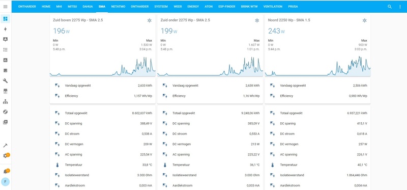

  • _Arthur
  • Laatst online: 16:45
_Arthur
blub
AUijtdehaag schreef op vrijdag 9 september 2022 @ 17:01:
Ik maak gebruik van modbus tcp/ip en webconnect om de SMA uit te lezen met node-red, en stuur het dan door naar Influxdb/grafana, home assistant en pvoutput.
Dan heb je overal de history ook staan.
Die weg is tegenwoordig niet echt meer nodig c.q. er zijn ook andere wegen; Home Assistant heeft een SMA integratie die hem direct kan 'uitlezen'. Als je daarbij ook Grafana/Influxdb als Add-On toevoegd, gaat alle data ook direct Influxdb in :)
  • AUijtdehaag

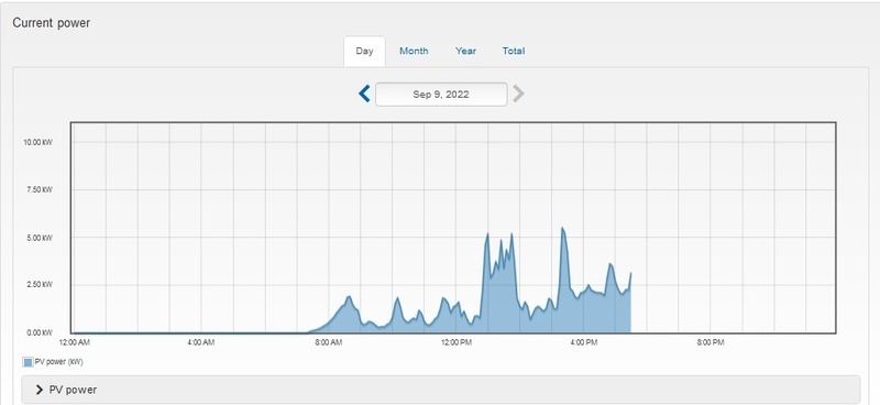

@_Arthur
Geeft mij geen isolatieweerstand en aardlekstroom en omvormertemperatuur vermoedt ik zo.
Afbeeldingslocatie: https://tweakers.net/i/TKnuE1J_j6MN_tHkPlqRE92zX_g=/800x/filters:strip_icc():strip_exif()/f/image/wL3PqPGePhHoHncpYhpGKC5r.jpg?f=fotoalbum_large

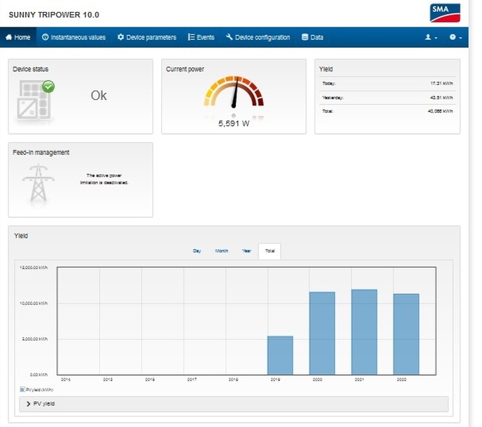

  • AUijtdehaag
@Paut
Dat kan ook...
Maar dit is tweakers he... B)
Boring:
Afbeeldingslocatie: https://tweakers.net/i/Q7PvXV8d__wTRS98c07332h18zU=/800x/filters:strip_icc():strip_exif()/f/image/RALKyhdCfeXUohMbDEoUi4XD.jpg?f=fotoalbum_large

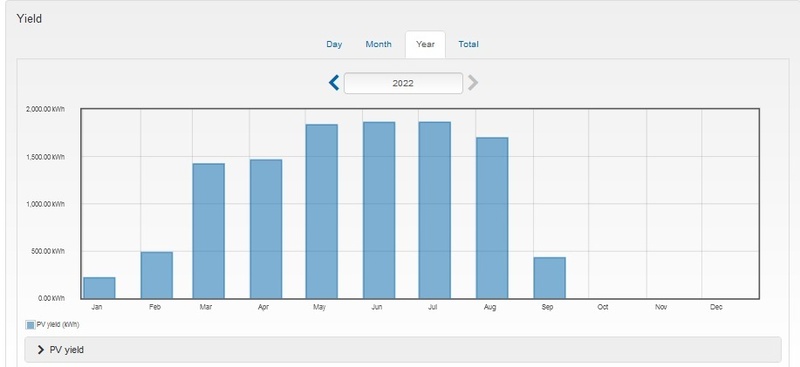

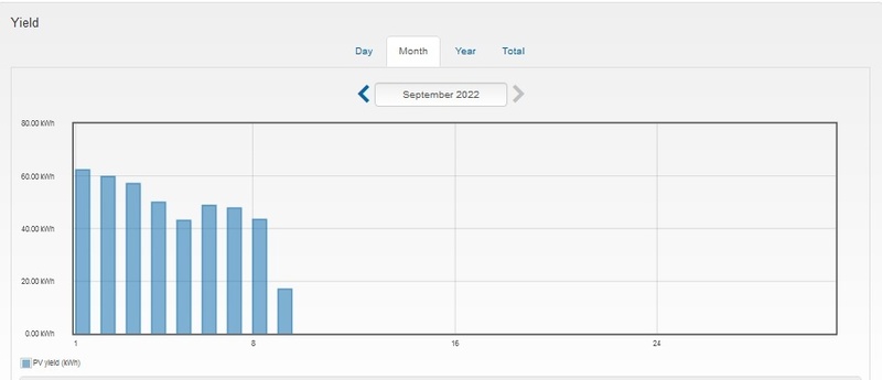

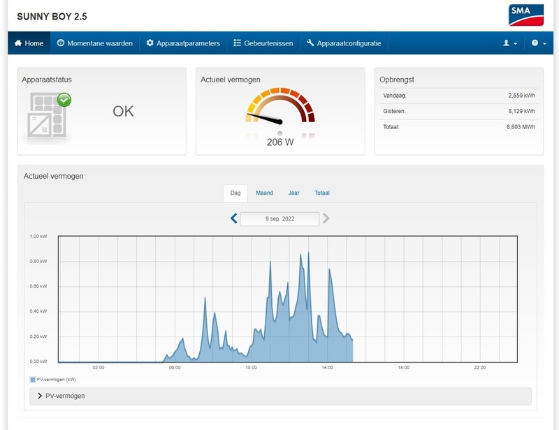

  • twain4me
  • Laatst online: 18:20
twain4me
Paut schreef op vrijdag 9 september 2022 @ 17:18:
@AUijtdehaag dat met die modbus (wat?) tot en met pvoutput leest voor mij ongeveer net zo makkelijk als Amhaars. Dit is niet de richting die ik op wil.
Maar zo'n ingebouwd webservertje van SMA of Fronius klinkt wel praktisch haalbaar voor mij. Daar zal ik me eens op oriënteren.
Bedankt voor jullie reacties!
hoef je niets voor te doen, alleen het ip van de omvormer te kennen (bij sma) ik gebruik het ook al jaren omdat ik nog een projectje of 600 heb liggen O-)
En het ziet er zo uit en is zoals @AUijtdehaag al zegt altijd beschikbaar niet alle dag opbrengst grafieken worden onthouden. (dat zijn er maar een paar) maar de dagtotalen tot nu wel.
Afbeeldingslocatie: https://tweakers.net/i/BkgHA5m0eZAIs79u1o83x0_ubto=/800x/filters:strip_icc():strip_exif()/f/image/b969AA0VqOU0m3mApSn4dtYI.jpg?f=fotoalbum_large
