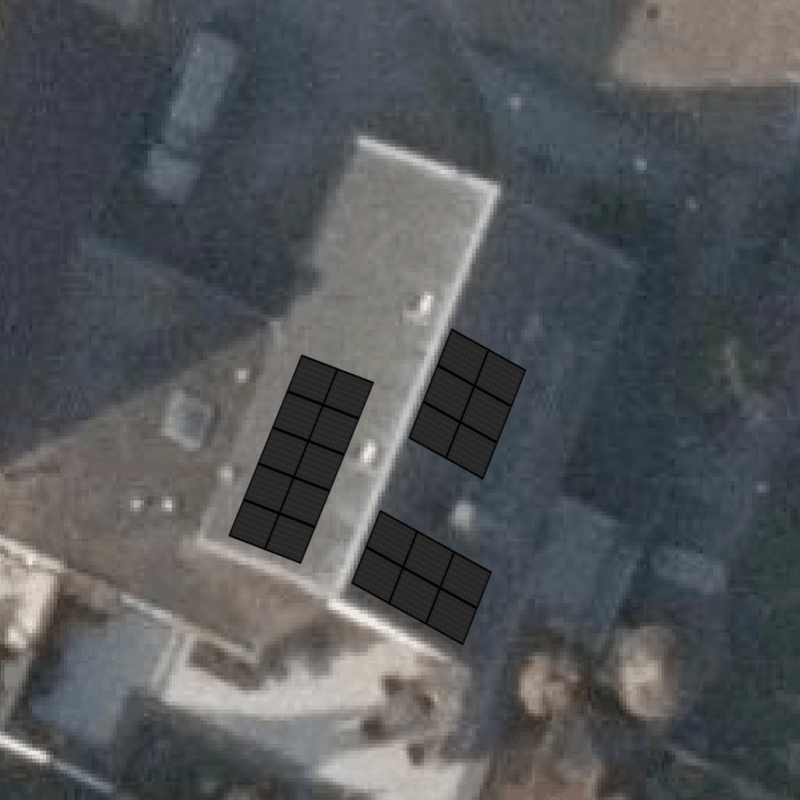

En dit is hoe ze ze willen plaatsen op ons dak:
Afbeeldingslocatie: https://tweakers.net/i/K2LttbHCXZ5LmCfOJFaXbxaH3rY=/800x/filters:strip_exif()/f/image/f3FOTgNZXqppCnZXSwX0S69Y.png?f=fotoalbum_large

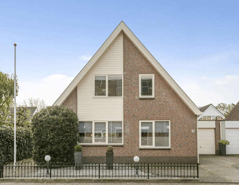

Vooraanzicht van ons huis: Afbeeldingslocatie: https://tweakers.net/i/rrooactXFD7x6ui9iCOdau9Cc0E=/800x/filters:strip_exif()/f/image/ks81ALDG75trxxIbxJXhZxNr.png?f=fotoalbum_large

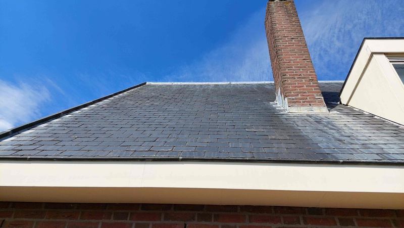

Zijaanzicht van ons huis (met dakkappel en schoorsteen):
Afbeeldingslocatie: https://tweakers.net/i/FvkbRceHmf27hgECXfPfW_S-uyI=/800x/filters:strip_icc():strip_exif()/f/image/i1uCatIutL3VMaDmUwB61uSg.jpg?f=fotoalbum_large
Nu wil ik vooral graag weten wat jullie hiervan vinden? En wat er eventueel nog beter/anders kan. Over de noodzaak van de optimizers twijfel ik ook, al wordt mij verzekerd dat dat in mijn geval echt nuttig is.

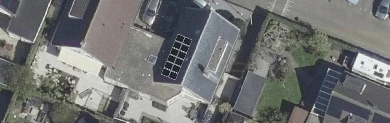

Excuses, ik dacht dat ik al zoveel mogelijk info in mijn startpost had gezet (inmiddels info in ts geupdate). Mijn huis staat "gewoon" in een woonwijk (helaas ;-)). Hier heb ik een nog wat betere foto van bovenaf (uit een andere offerte die ik heb):
Afbeeldingslocatie: https://tweakers.net/i/qSVcXuoecBYsfpbro7OfFNypU1g=/800x/filters:strip_exif()/f/image/OAz1gXw7K06iifWKUuKLRgUt.png?f=fotoalbum_large
Rechts op mijn dak zit een dakkappel en daaronder, zoals je ziet, een schoorsteen. Volgens mij zijn dat de enige dingen waar ik schaduw van heb (behalve dan wanneer de zon van mijn dak afdraait natuurlijk). Overigens zegt een van de bedrijven waar ik een offerte van heb dat ik van die schoorsteen "behoorlijke" slagschaduw heb, dat de levensduur van het systeem korter is zonder optimizers en dat het zonder optimizers niet geschikt is voor een toekomstige thuisbatterij. Ik vind het lastig om te bepalen of het klopt wat ze zeggen.
Jij zegt dat 10 panelen geen handig aantal is icm. optimizers. Ik heb zelf dat topic over SolarEdge ook even doorgelezen maar daar kan ik niet 1-2-3 uithalen waarom 10 niet "handig" is. Kan jij vertellen hoe dat zit?En wat is in mijn geval dan aan te raden? Meer of juist minder panelen om dat goed te krijgen of toch maar helemaal geen optimizers? Het type optimizers staat overigens niet in de offerte, dat zou ik na moeten vragen bij het bedrijf.

Nu is het wel zo dat ik een vrij hoge schoorsteen heb (zie foto in ts), maakt dat dan evengoed niet uit in dit geval? En begrijp ik dan goed dat jij eigenlijk aanraadt om geen optimizers te gebruiken maar een omvormer met 2 strings/trackers: 1 voor (zuid)oost) en 1 voor (noord)west ?

Als het even kan zou ik de 6 panelen die boven de dakkapel liggen zo ver mogelijk richting het noorden verplaatsen, dan heb je het minste last van de schaduw van de schoorsteen.

Ja maar dat doe ik dus liever niet omdat ik mijn vooraanzicht (leien! ;-)) mooi wil houden, vandaar dat ik juist alles zoveel mogelijk naar achteren wil hebben.

Of je maakt het vooraanzicht 1 geheel.
Zoals op het N/Z dak van AUijtdehaag in "Panelen op noord, is er een business case?"

Toch nog een vraag, weet iemand of ik makkelijk kan checken of ik (heel veel) last heb van schaduw van het dak van de buren (aan de linkerkant)? Of is dat sowieso een non-issue?

optimizers hebben zin als je bijv. veel dakvlakken hebt met maar een paar panelen (bijv. 2 op een dakkapel) en soms met rare schaduw-situaties.
Over die schaduw van de buren links:
als je jouw panelen gewoon zo hoog mogelijk weglegt heb je daar weinig tot geen last van. Je kunt het ook berekenen:
in de zomer (zon het hoogst) geeft een object een schaduw met een lengte van 0,5 * de hoogte. Dus stel dat de nok van de buren 4m hoger is dan de dakgoot, dan geeft dat een schaduw van 2m lang (komt dus nooit pop jouw erf)
in de winter (zon laagst) geeft een object schaduwlengte van ~2,5* de hoogte. Dus 4m hoge nok geeft dan 10m lange schaduw. Dat ga je wel merken op je dak, maar in de wintermaanden doen je panelen praktisch niks dus maakt weinig uit.
