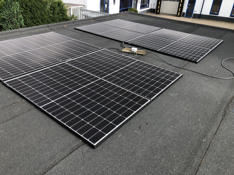

Lieve mensen, ik heb een plat dak op de garage waar ik zonnepanelen op wil hebben. Nu was ik op zoek naar een stellage om deze op te monteren, maar zag door de bomen het bos niet meer. Aangezien ik de panelen en de micro-omvormers apsystems YC600) al had liggen leek het me alvast een goed idee om ze aan te sluiten, en ze later te monteren op een stellage.
Nu ze liggen ben ik eigenlijk wel tevreden. De panelen liggen los op het dak, maar omdat ze vrij zwaar zijn en plat liggen denk ik niet dat de wind eronder komt. Alles zou spatwaterdicht moeten zijn, dus bij een hoosbui zou dit geen problemen moeten opleveren verwacht ik. Voor de zekerheid heb ik de lasdoos op een vlonder gemonteerd zodat deze nooit onder water kan komen te staan.
Zie ik nog risico's over het hoofd? Als het niet nodig is zou ik de investering van de stellage graag achterwege laten. Dit aangezien het dak over een paar jaar terras wordt en de panelen dan ergens anders gemonteerd worden.
Foto van de situatie:
Afbeeldingslocatie: https://tweakers.net/i/IavSHVgifb6TUzX3v2y7MCUwIdU=/800x/filters:strip_icc():strip_exif()/f/image/8StrEvuAzL64pUqKt9OLDtbi.jpg?f=fotoalbum_large
Maar het had ook zo gekunt

De 1e beste regenbui heb je sluiting. Mc4 is alles behalve waterdicht.
Betonvoeten?
https://www.sun-solar.nl/.../montage-systemen/page/2/
Zelf (beton)schans maken voor zonnepanelen

Ik heb deze ook op Facebook voorbij zien komen. Doe het niet zo.
Panelen volledig plat daar is een iedere het wel/niet mee eens. Maar monteer ze dan in ieder geval op betonbanden of grote tegels!
Dan liggen ze niet direct in de rotzooi en water. En bij de eerste de beste windvlaag liggen ze dan nog 😂

Sorry maar dit is levensgevaarlijk. 100% kans op kortsluiting bij een flinke regenbui en bij de minste storm waaien ze echt van je dak af.
Spatwaterdicht is leuk, maar bij een flinke hoosbui staan heel je panelen alsnog onder water, en dan hebben we het niet meer over spatwater.

Dit is levensgevaarlijk zo.
Je kan bij de bouwmarkt betonbandjes halen en die er onder maken met rubbers eronder. Dan liggen ze niet in het water en er zit ballast aan dus ze waaien niet weg.

De wind hoeft er niet onder te komen, de wind kan namelijk ook zuigkracht ontwikkelen.
Denk maar aan platte daken die met een storm eraf waaien, dat is die zuigkracht.

Daarnaast ook geen ventilatie onder je panelen, dat komt de opbrengst (door warmte) ook niet ten goede.
