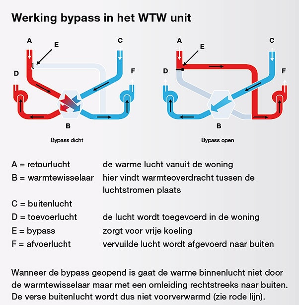

Afbeeldingslocatie: https://tweakers.net/i/G-_Ok94gH2Xl5lr4DRLIYQOi6Eg=/full-fit-in/4920x3264/filters:max_bytes(3145728):no_upscale():strip_icc():fill(white):strip_exif()/f/image/HHEIWCOEPXA5SsGFlLEm0nPH.jpg?f=user_large

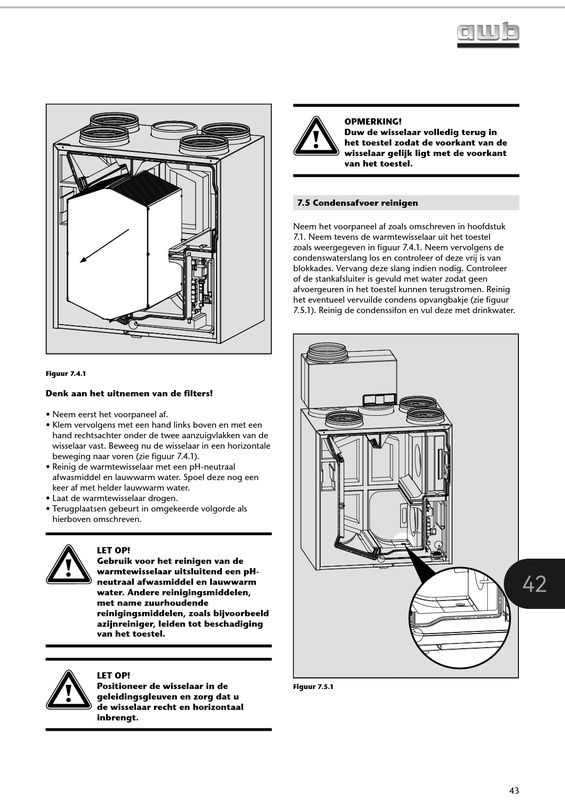

Dankjewel! Dus zoals hier wordt aangegeven? A naar F afdekken? En wanneer de zomer afgelopen is het plastic zakje verwijderen? Ben je bekend met dit type model?Afbeeldingslocatie: https://tweakers.net/i/g0tJe0CpKKITBlQ_zGRmyvaxmqI=/x800/filters:strip_icc():strip_exif()/f/image/rlg3ZfSCus95dYEXjJsoY8ZC.jpg?f=fotoalbum_large
Afbeeldingslocatie: https://tweakers.net/i/VkRlAEzZ3ZNA588SulNI9R9IcJ8=/x800/filters:strip_icc():strip_exif()/f/image/kf8swRRSkYYsilNnjKpA8HsC.jpg?f=fotoalbum_large
Warmtewisselaar ziet er zo. Ik begrijp niet zo goed welk deel ik precies moet afdekken.

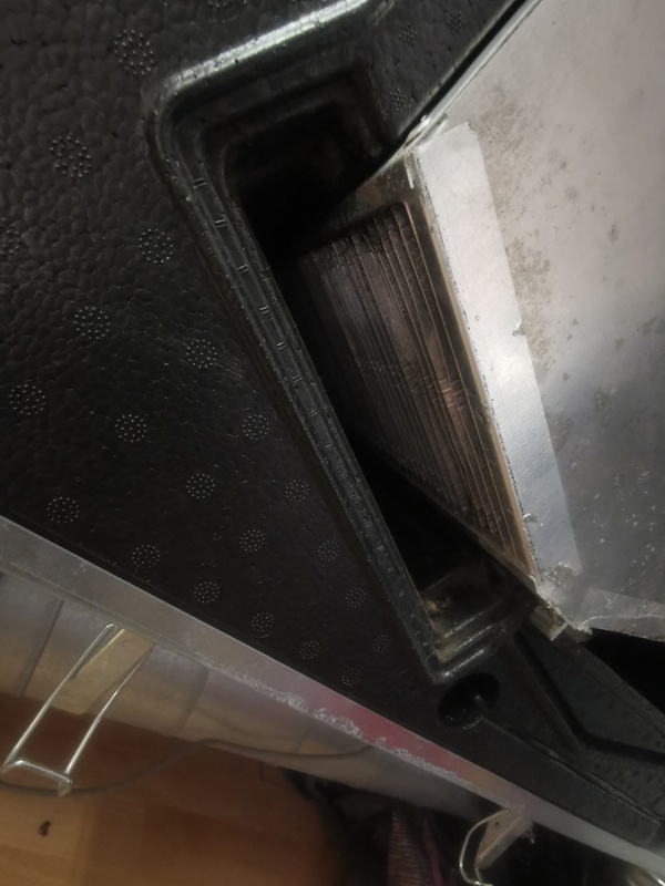

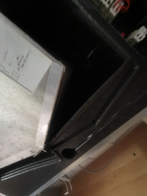

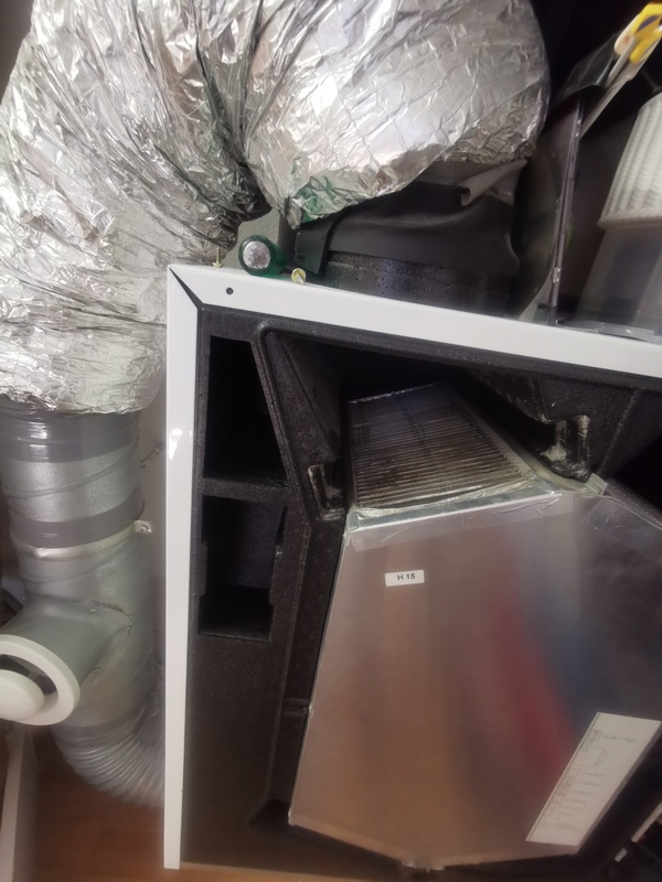

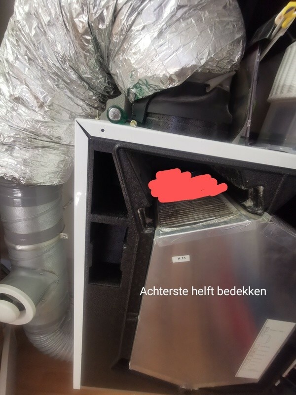

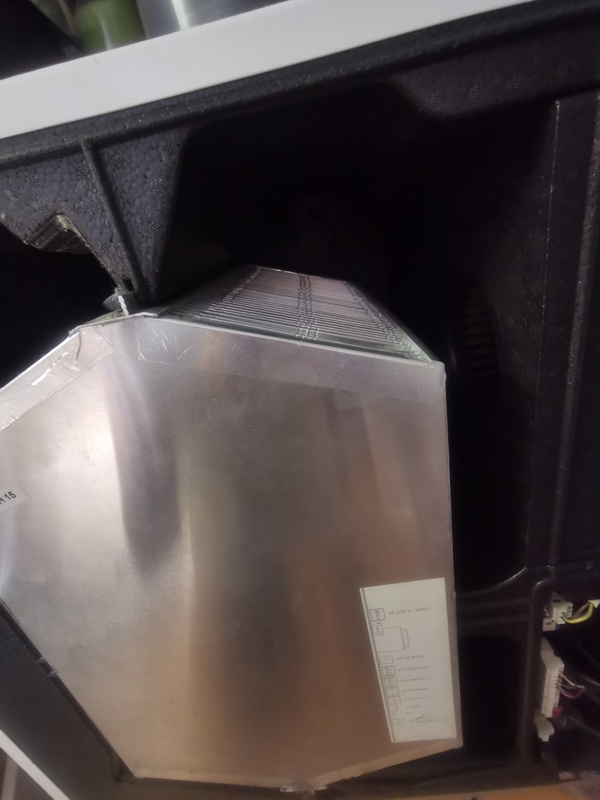

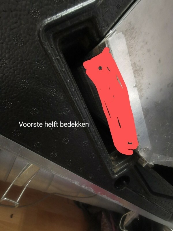

Hartelijk dank voor je hulp. Maar ik word er niet wijzer van. Zal wel aan mij liggen. Ik heb hier wat foto's. Kun je misschien aanwijzen welk deel of welke delen ik moet dicht plakken? Alvast bedankt! Afbeeldingslocatie: https://tweakers.net/i/NvWjkW1nNWqrao2a3xZhDLx_lkY=/x800/filters:strip_icc():strip_exif()/f/image/0zc2DIOT3YYfWmbDrXaII4AU.jpg?f=fotoalbum_large

  • Proton_
  • Laatst online: 11-08 17:57
Proton_
Team Welles
Test het eerst met wat karton oid:
Afbeeldingslocatie: https://tweakers.net/i/OwToYHp33yLLo5pUayugvM8nv_E=/full-fit-in/4920x3264/filters:max_bytes(3145728):no_upscale():strip_icc():fill(white):strip_exif()/f/image/uwIm1kfYfwWdUv92krclJ57F.jpg?f=user_large
Afbeeldingslocatie: https://tweakers.net/i/RCAlIb3z9JTo0zAmlWd6xySt4yI=/full-fit-in/4920x3264/filters:max_bytes(3145728):no_upscale():strip_icc():fill(white):strip_exif()/f/image/VX030L07SxM0n6xsZ3Jb6MLY.jpg?f=user_large
  • Supreme_One
  • Laatst online: 02-01-2025
Dankjewel. Heb dit nu gedaan. Kan het kwaad als het niet helemaal afgedekt wordt? Karton was net niet breed genoeg haha
  • Proton_
Proton_
Team Welles
Niet echt, je zou nu moeten kunnen meten dat er minder warmte teruggewonnen wordt (= hetzelfde effect als een bypass).
